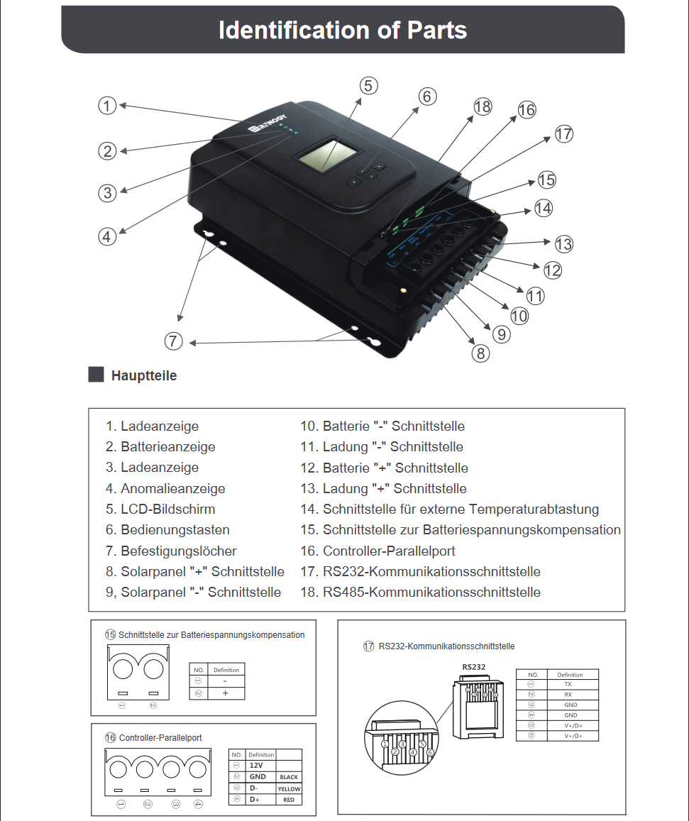

ob auch die Rover-Geräte (wie die Tracer) früher einen RS485-Anschluss hatten, ist mir nicht bekannt.
Einen USB-Anschluss scheinen die Rover nie gehabt zu haben.
Ich habe mir dieses Kabel https://www.amazon.de/dp/B07JGRJR4V besorgt ("Suamdoen SRNE ML2430 Solar-Ladekabel MPPT Solarladegerät Controller USB RS232 Seriell 6P6C Konverter Adapterkabel 1,8 m mit FT231XS Chipsatz Unterstützung für Win 7/8/10/XP/Android/Mac/Linux/etc"), dort gibt es auch ein Bild mit der Belegung.
Pin Belegung
1 TX
2 RX
3 GND
4 GND
5 +
6 +
Diese ist mit der Belegung des 20A-Rover offensichtlich identisch, weshalb es auf Anhieb geklappt hat (und weil ich Regler 14 zuerst eingetragen hatte). Es entspricht im Übrigen dem Pinout-Bild hier im Thread.
Die Belegung des Rover 60A als Bild siehe weiter unten.

Beitrag von Holli »
Hier das Bild mit der Pin-Belegung:
