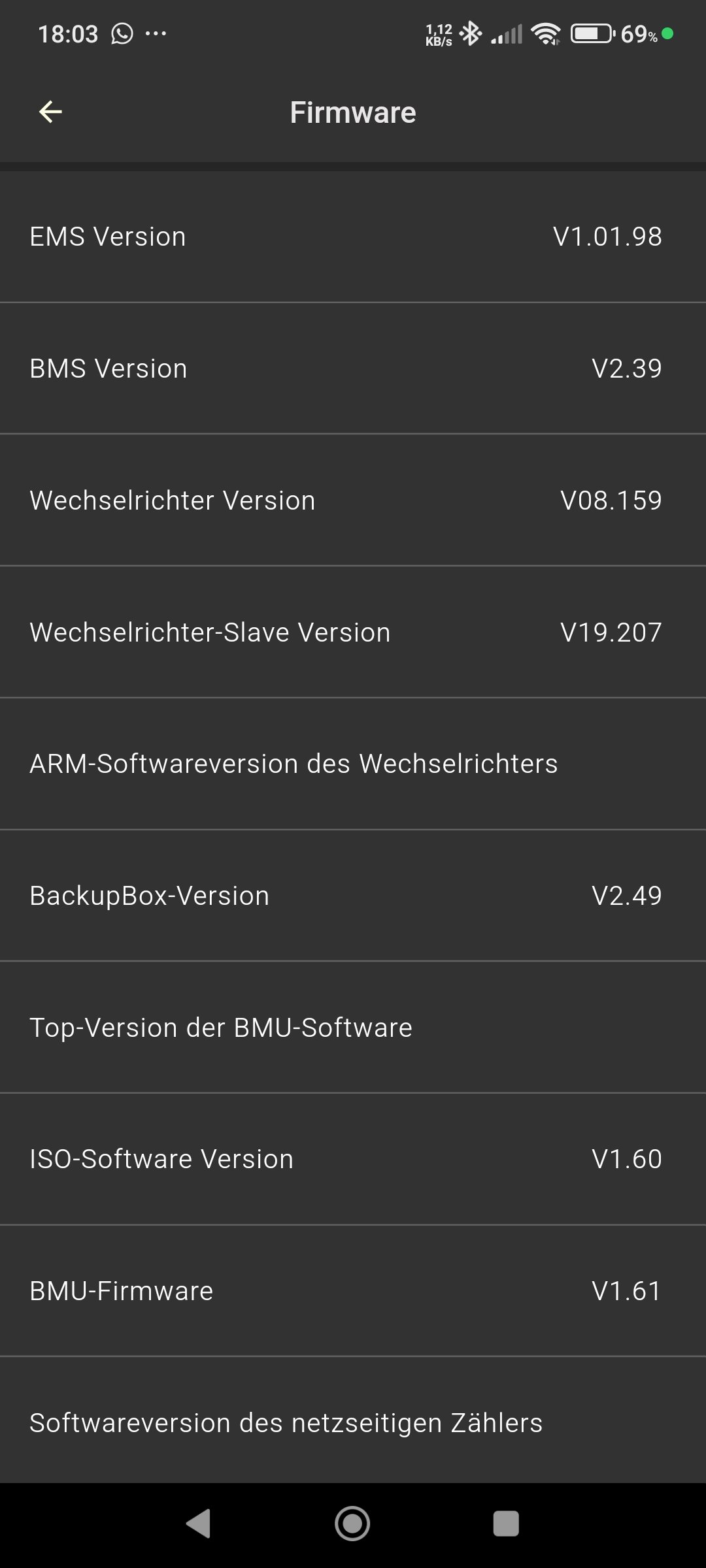

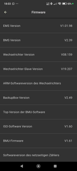

Hallo Lampenmann, ich habe dir eine eMail geschrieben. Bitte im SPAM Filter einmal nachsehen.Lampenmann hat geschrieben: ↑Fr 8. Nov 2024, 18:05Hi, um alle Unklarheiten mit den Firmware-Versionen auszumerzen:
Re: Alpha ESS T10 Leistungsdaten
Hallo Lampenmann,
ich habe bei mir aus der AlphaEss.php, Code herausgenommen. Dann funktionierte es. Du kannst das mit WinSCP machen oder einem anderen geeigneten Editor.
Damitdie neue Version funktioniert, habe ich die Abfrage
if ($aktuelleDaten["BMU-SW-Version"] > 150) { ....
bis vor das
elseif ($aktuelleDaten["LMU-SW-Version"] > 185) {.... Statement aus der ALPHA_ESS.php herausgenommen.
Sonst wird das alte Datenformat der AlphaESS angezogen.
