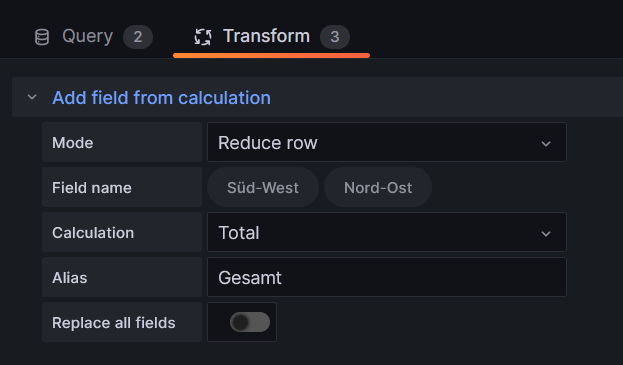

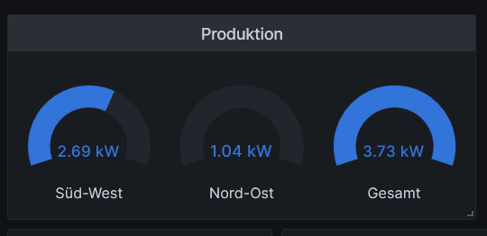

Ich fasse mal zusammen was ich - dank eurer Unterstützung - gemacht habe:
Dann habe ich aber keine Math Operation $A + $B angelegt, denn dann hatte ich nur die Gesamtleistung und die beiden Leistungsanzeigen für die Strings waren weg.
Lösung brachte, dass ich bei Transform folgendes eingetragen habe: Und nun sieht es aus, wie es soll: Ich glaube das war nicht ganz der Weg, der mir hier vorgeschlagen wurde - oder ich hab es falsch verstanden. Vielleicht hilft es ja dem einen oder anderen
SELECT last("PV1_Leistung") AS "Süd-West" FROM "PV" WHERE $timeFilterCode: Alles auswählen
SELECT last("PV2_Leistung") AS "Nord-Ost" FROM "PV" WHERE $timeFilterLösung brachte, dass ich bei Transform folgendes eingetragen habe: Und nun sieht es aus, wie es soll: Ich glaube das war nicht ganz der Weg, der mir hier vorgeschlagen wurde - oder ich hab es falsch verstanden. Vielleicht hilft es ja dem einen oder anderen

Re: Gauge mit aktueller Leistungsumme aller Strings
Es gibt immer mehrere Wege nach Rom.....
Du hast die Summierung als interne Funktion entdeckt. Herzlichen Glückwunsch!
Allerdings sollte die einfache Math Funktion $A+$B das gleiche Ergebnis erbringen.
Darüber hinaus ist die Math Funktion viel mächtiger als die fest implementierten Funktionen, weil sich damit auch komplexe mathematische Ergebnisse abbilden lassen. Schon eine einfache Berechnung von Leistung: $(A)Spannung * $(B)Strom geht nur über die Math Funktion.
Ich würde dir daher schon empfehlen, noch etwas nach dem Grund zu suchen, warum das bei dir nicht geklappt hat. Sonst stehst du bei der nächsten komplexen Rechenoperation schon wieder an der Wand.
