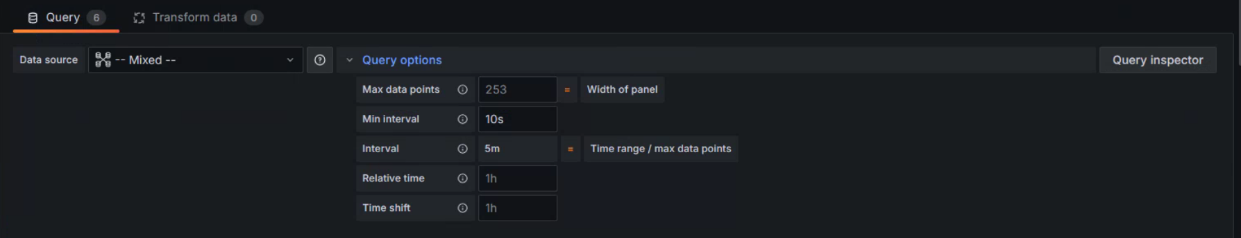

Eine andere Frage noch - wo/wie kann ich in Grafana die Aktualisierungsrate anpassen? Aktuell aktualisieren sich die Werte ca. alle 2min?
Ist das pro "Panel" zum Einstellen? (hat dann jedes Panel eine individuelle Aktualisierungszeit?)
Oder ist das eine Einstellung pro Dashboard? (also das sich jedes Panel gleichzeitig aktualisiert?)
In einem Panel steht da zB bei den Query Options "Interval 5m" - den Wert kann ich allerdings nicht ändern?
Beim aktuellen Dashboard gibts auch keinen Button zum Aktualisieren (was ich in einem anderen Dashboard allerdings schon sehe...)

Also Grafana Aktualisierung (refresh) ist im Dashboard oben rechts ein Pull Down Menü..
Einstellung gilt für kpl Dash, also alle Panels gleich!

hmm, warum dein Dash so aussieht oben in der Menüleiste, kann ich nicht sagen, so ne Version ist mir nicht in Erinnerung..
aber rechts steht ja 20s und Auto... wenn bei dir alle 2min neue Daten eintrudeln, dann schau eher mal in der solaranzeige.log nach oder in der DB ob dem wirklich so ist.

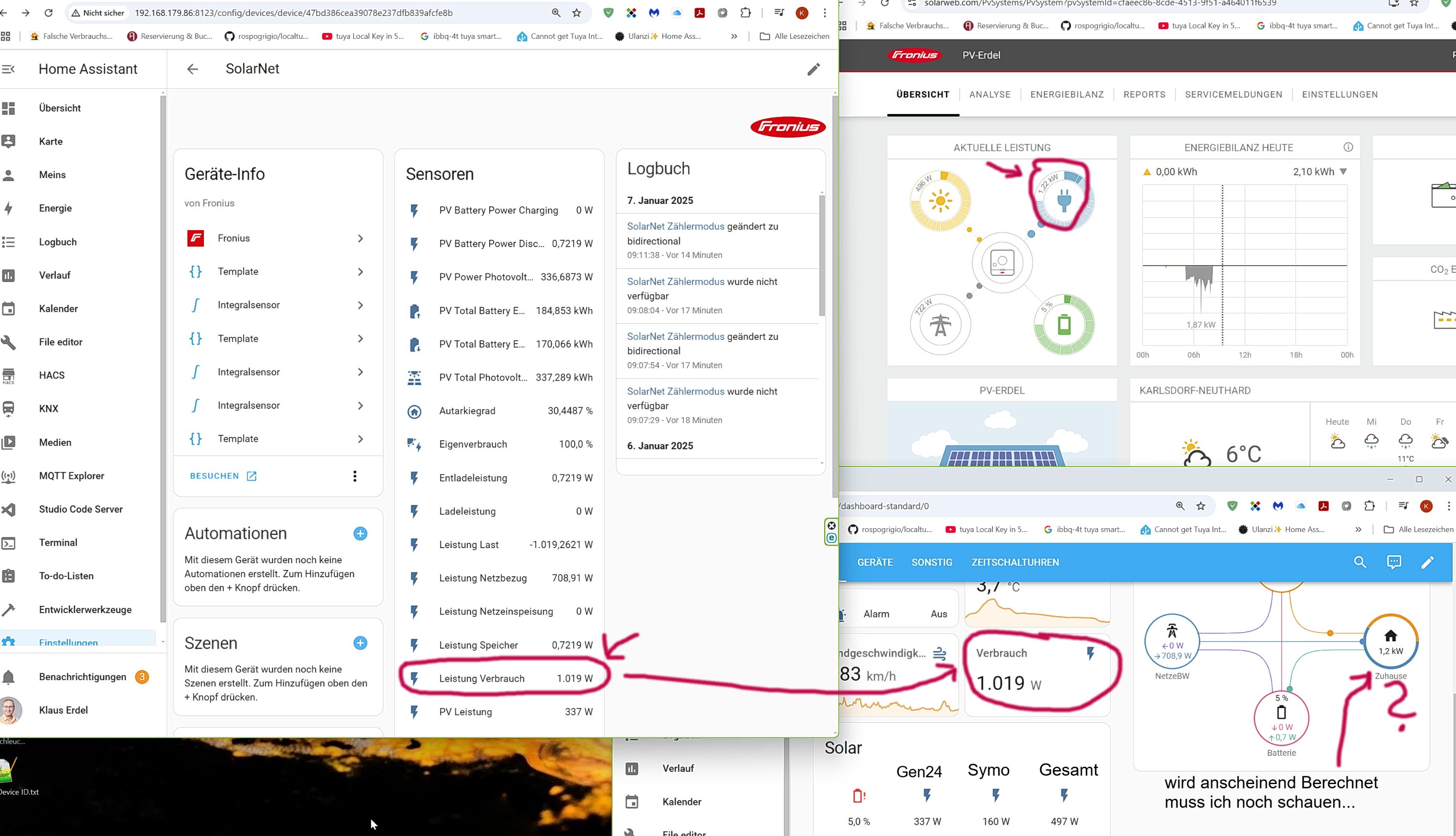

Ich denke ich habe das gleiche Problem in Verbindung mit HA.
Schaut mal in meine angehängte Grafik.

ich habe es jetzt auch manuell gelöst:
{{ states('sensor.solarnet_pv_leistung') | float(0) | round(0)+ states('sensor.solarnet_pv_leistung_2') | float(0) | round(0)+
states('sensor.solarnet_leistung_speicher') | float(0) | round(0)- states('sensor.solarnet_leistung_netzeinspeisung') | float(0) | round(0)+ states('sensor.solarnet_leistung_netzbezug') | float(0) | round(0)
Nun wird der richtige Stromverbrauch angezeigt.
