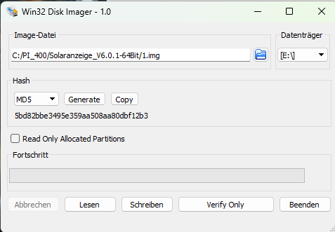

Nun habe ich
1. den Stick 1x bootunfähig gemacht,
2. die SD-Karte vom Pi400 bootunfähig gemacht,
3. Stick und SD-Karte wieder neu betankt und wieder bootfähig gemacht.
Jetzt muss das Image "Solaranzeige" noch mit auf den Stick. Ich hoffe da ist der gleiche Stick wie zum booten gemeint.
Das sollte mit Win32 Disk Imager gemacht werden.
Folgende Einstellungen:
Sollte das so funktionieren, oder habe ich einen Denkfehler drin?
Gruß, Heiko

Du müsstest Dich nur Schritt für Schritt an die Anleitung halten. Da steht weder was von "bootunfähig machen" noch von "bootfähig machen"
Einfach Win32DiskImager starten, Image auswählen, SD-Karte oder USB-Stick auswählen und "Schreiben" klicken. Fertig

Eventuell ist dein Image defekt!
Wenn ich die MD5 Prüfsumme auf deinem Bild mit der meines aktuellen Images Solaranzeige_V6.0.1-64Bit.img vergleiche passt das nicht wirklich!?
Da sollte eigentlich
Du kannst dir mit diesem Tool die Prüfsummen auch direkt anzeigen lassen.
Für die Zip (Solaranzeige_V6.0.1-64Bit.zip) zB. sollte das 35e0933b873d4daf5b5a65a27d6b349e sein!
Passt das nicht ist der Download "Kaputt" -> neu laden !
rauskommen!587a72a2557d203d4a50051156367af3

Re: KSEM Kostal
das ganze geht auch mit Windows eigen Mitteln
auf der Eingabeaufforderung einfach
bzw. mit der .zip Datei!
certutil -hashfile C:\"Pfad zur Datei"\Solaranzeige_V6.0.1-64Bit.img MD5-

Nun habe ich das nochmal versucht, mit der 32-Bit-Version der Solaranzeigedownloaddatei. Das scheint zu funktionieren. Zumindest bootet der Pi und fährt direkt zu "Welcome to Grafana". Danke für Eure Geduld und Hilfe!
Gruß, Heiko
