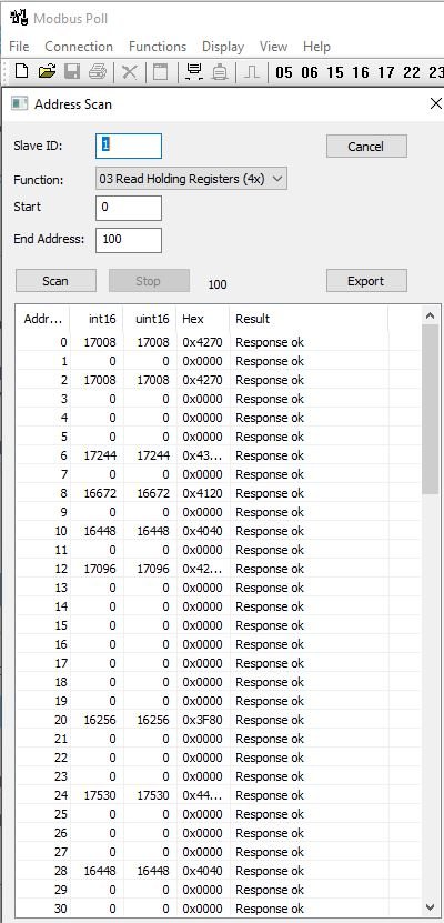

Währen die Abfrage per Modbus Poll Address-Scan über 100 Adressen (egal ob bei dem 4fach2Ethernet-, 1fach2Eternet-, HR2211- oder Elfin EW11a-Adapter) in ~ 5 Sekunden erledigt ist. Daher mein Gedanke, dass es an der 97-Lan.PHP liegen könnte.

Das Problem sind halt die Umsetzungszeiten und das man bei Modbus RTU to TCP-Adaptern für 3 Geräte (pro Gerät ~ 25 Sek) 1 PI benötigt - bei dem 1 Minuten Intervall.
