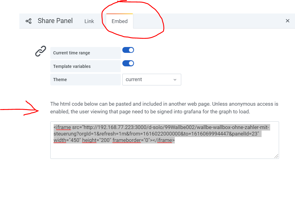

Vielleicht hilft das zur Klärung, anscheinend kann man ein einzelnes Panel als Iframe einbetten:

guter Ansatz, leider wird im iobroker Widget nichts angezeigt - trotzdem danke.
