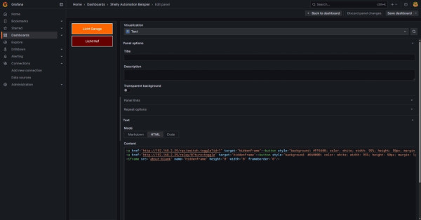

Ja Danke habs gefunden, bei mir steht es genau so drin, nur leider funktioniert es doch nicht, ich hab mal den support eingeschaltet, wenn du Zeit hast darfst du gerne mal Probieren das Dashboard heißt Schalter für die Buttons.

Re: Shelly Automation Version 2.3
Kannst du es bitte jetzt noch einmal versuchen?
Jaaa man perfekt, nun funktioniert es und sogar richtig fix geil nun wird da ein Schuh draus.
Woran hat es nun gelegen?
Andere Frage bei den 2 pm Pro kann man ja auch Rolläden mit steuern ich nehme an das man dann eben für jeden kontakt einen einzelnen Button anlegen muss eben dann für auf und Ab oder?
Das kann ich mit dem 4Pm uc probieren denke ich der kann ja dann 2 Rolläden Schalten.
Man darf nicht aus einem PDF Dokument Teile mit Kopieren und Einfügen nach Grafana übertragen. Der Text muss mit der Tastatur eingegeben werden, da das PDF Dokument und Grafana verschiedene Codepages haben. Ich habe das jetzt im aktuellen Dokument vermerkt.

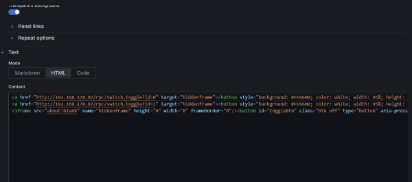

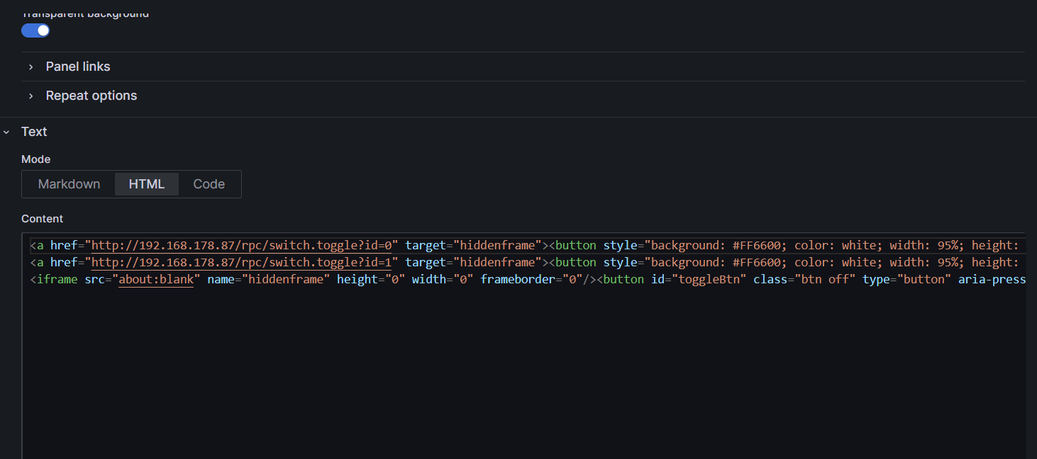

Das Kopieren geht wenn man die Zeile jeweils nacheinander einträgt und schaut das sie untereinander sind.
Was nicht funktioniert ist zb 4 Buttons gleichzeitig zu machen es kommt immer nur der erste obwohl die restlihen 4 zb beim 4 pm eingetragen sind, oder muss hier ie Auflistung anders sein?
Nein, das geht super. Es können viele Buttons so erstellt werden. Wenn der 2. Button nicht erscheint, ist an der Zeile etwas faul.

OK dann probier ichs nochmal war ja gestern Abend noch spät bzw heute früh, ich hatte die Zeilen nur kopiert und auf die richtigkeit geachtet hm na mal schaun.
Das hab ich bei mir so eingetragen wenn ich jeden Button einzeln mache funktiniert es und kann das so schalten wenn ich aber Versuche die zweite Befehlszeile eben für den 2 ten Butten hinzuzufügen erscheint kein 2 ter Button
