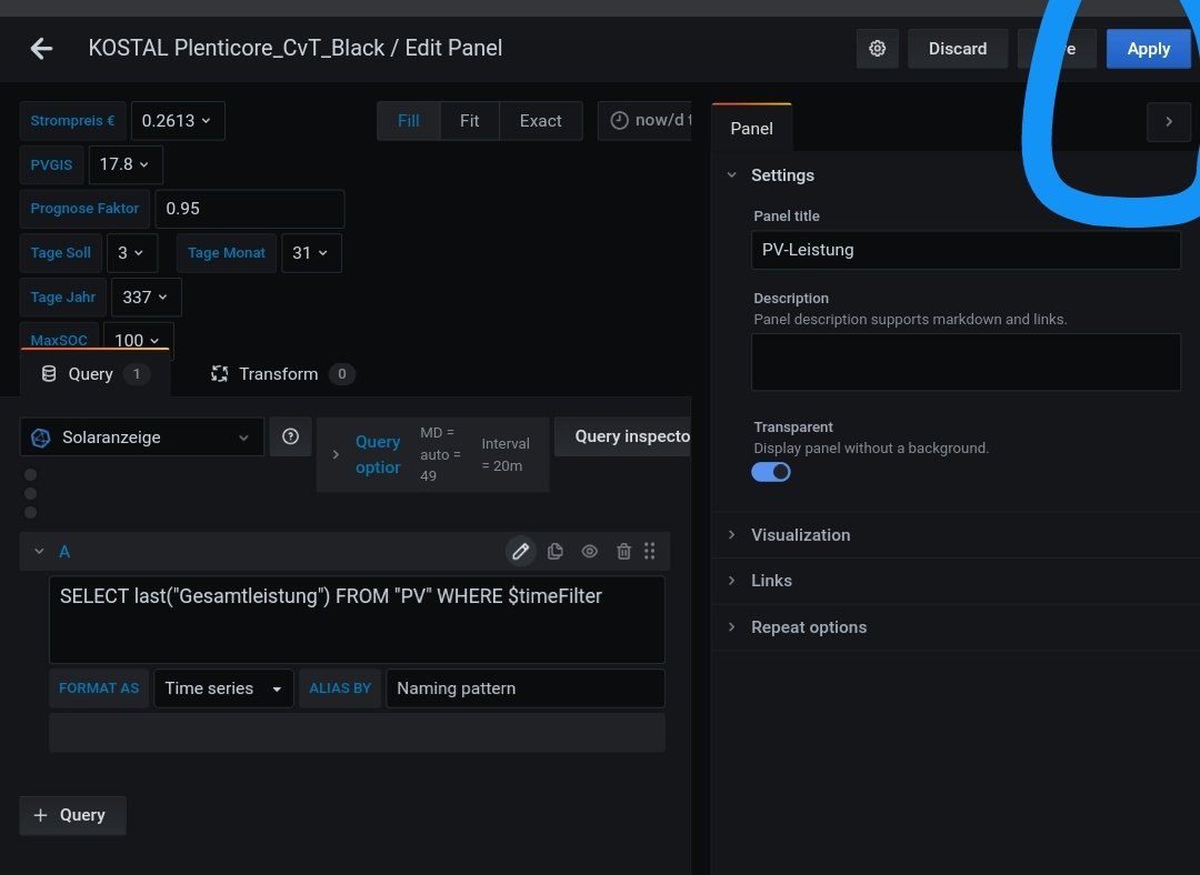

Wenn du da wo du die Variablen zusammenklicken kannst auf den Stift klickst öffnet sich ja ein Textfenster.
Dort die Sachen reinkopieren und nicht wieder den Stift drücken sonst wird es von der GUI wie du sie nennst überschrieben.
Ich versuche auch eine Änderung in meinem Dashboard vorzunehmen. Frage dazu. wie schaffe ich es die neue Abfrage (SELECT ..... etc) gesichert wird.
Wie Du schreibst wenn ich auf den Stift nach Eingabe der Abfrage klicke wird es mit der alten Abfrage überschrieben. Einfach aus dem Editor rausgehen bringt es ja auch nicht.

Re: Grafana: Tagessumme Einspeisung/Verbrauch und Autarkiegrad
Beitrag von Bogeyof »
Doch, einfach rausklicken und oben rechts auf Apply klicken...
Beitrag von xango »
Apply sehe ich nicht. Meinst Du Save Dashboard?
Aber jetzt auch zum Inhalt meiner gewünschten Änderung.
Statt der Ausgangslast in dieser Query möchte ich die Kumulative Ausgangsleistung/Energie des WR in Wh angezeigt bekommen.
Habe schon an diversen Einstellungen in der Query D gedreht es aber nicht hinbekommen. Auch nicht mit dem Einfügen von Befehlen (SELECT....) mit dem Stift. Basierend auf voherigen Post von moving
