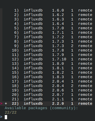

Ich bin dabei das Ganze auf einem System aufzusetzen das kein "eingebautes Ablaufdatum" hat wie Debian/Raspbian. Letztere sind alle paar Jahre "out-of-date" und das ganze System muss ausgetauscht werden - was sehr oft Probleme nach sich zieht. Aus diesem Grunde wähle ich seit 5 Jahren auf allen meinen Geräten eine sogenannte "rolling release" - auf Basis "Arch Linux". Dort gibt es keine Versionssprünge, das System wird ständig mit Updates und neuen Funktionen versorgt. Das macht die Systempflege sehr viel leichter. Durch seine Organisation "in Sprüngen" hat Debian/Raspbian noch einen anderen gravierenden Nachteil: die dort eingesetzte Software ist selbst bei brandneuen Versionen "bullseye"komplett veraltet. Aufgefallen ist mir das beim solaranzeige protieren am Paket "influxdb". Influx tut bei mir nämlich aktuell nicht was es soll - und der Grund ist dass bei Arch schon seit Jahren influxdb V2 Standard ist während bei Raspbian noch V1 "state of the art" ist. Die APIs haben sich von V1 auf V2 verändert. Als Lösung werde ich zunächst ein Downgrade auf die Version 1.8.3 vornehmen und dann schauen ob ich weiterkomme. Und wenn muss ich mich drum kümmern wie man die aktuelle V2 mit Solaranzeige verheiraten kann...
Im Anhang ein Screenshot des Befehls "downgrade influxdb". Mit diesem Befehl kann ich aktuelle Pakete gegen veraltete austauschen.
- 2022-08-11_11-16_influxdbversionen.png (36.05 KiB) 8632 mal betrachtet
