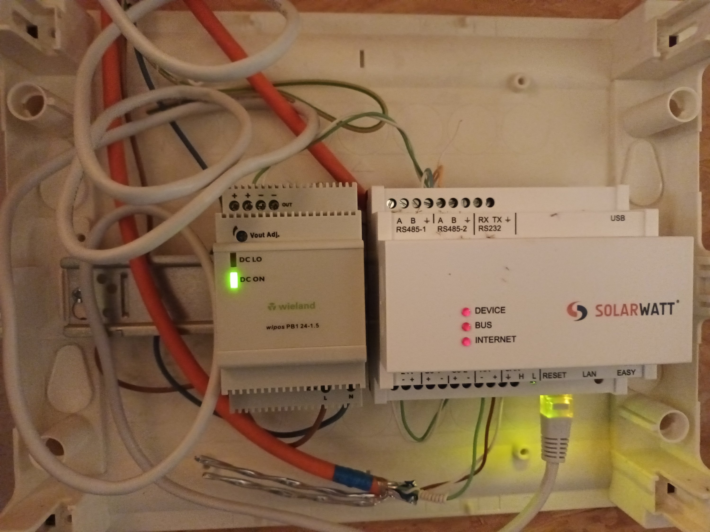

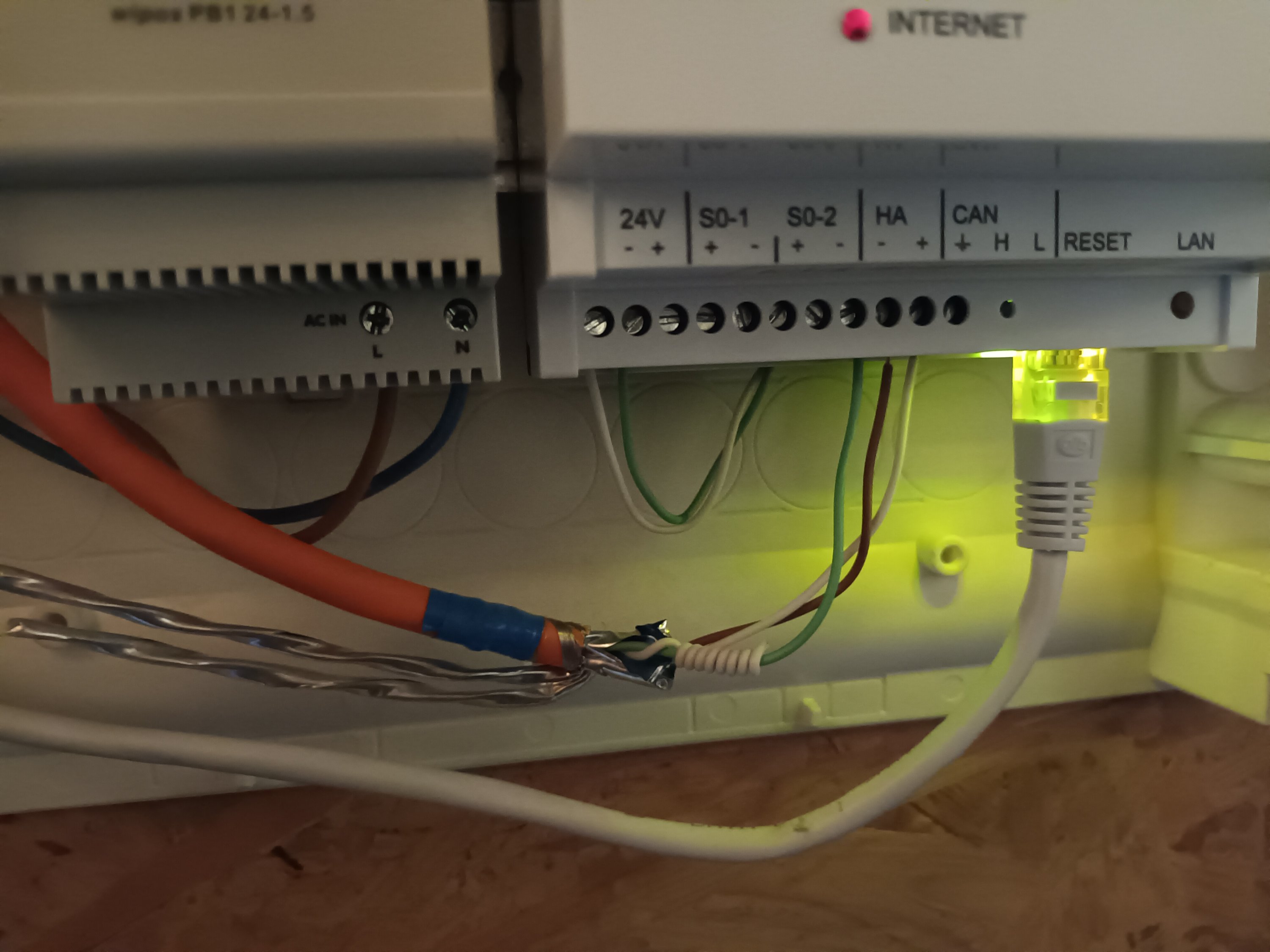

Hi Steffen, bist Du da weitergekommen ? Ich habe ja auch einen WR SMA STP 5000Tl-20. (von 2017).. und da sind Anschlüsse (RS485) ähnlich... (bei mir ist der verbaute Solarwatt Energiemanager defekt...) - auch hat der nach einen CAN-Bus...(s.Bilder) mit Anschlüssen - hast Du da Erfahrung, wie man die Schnittstelle auswertet?
Eine Info wäre nett.
Bernhard
