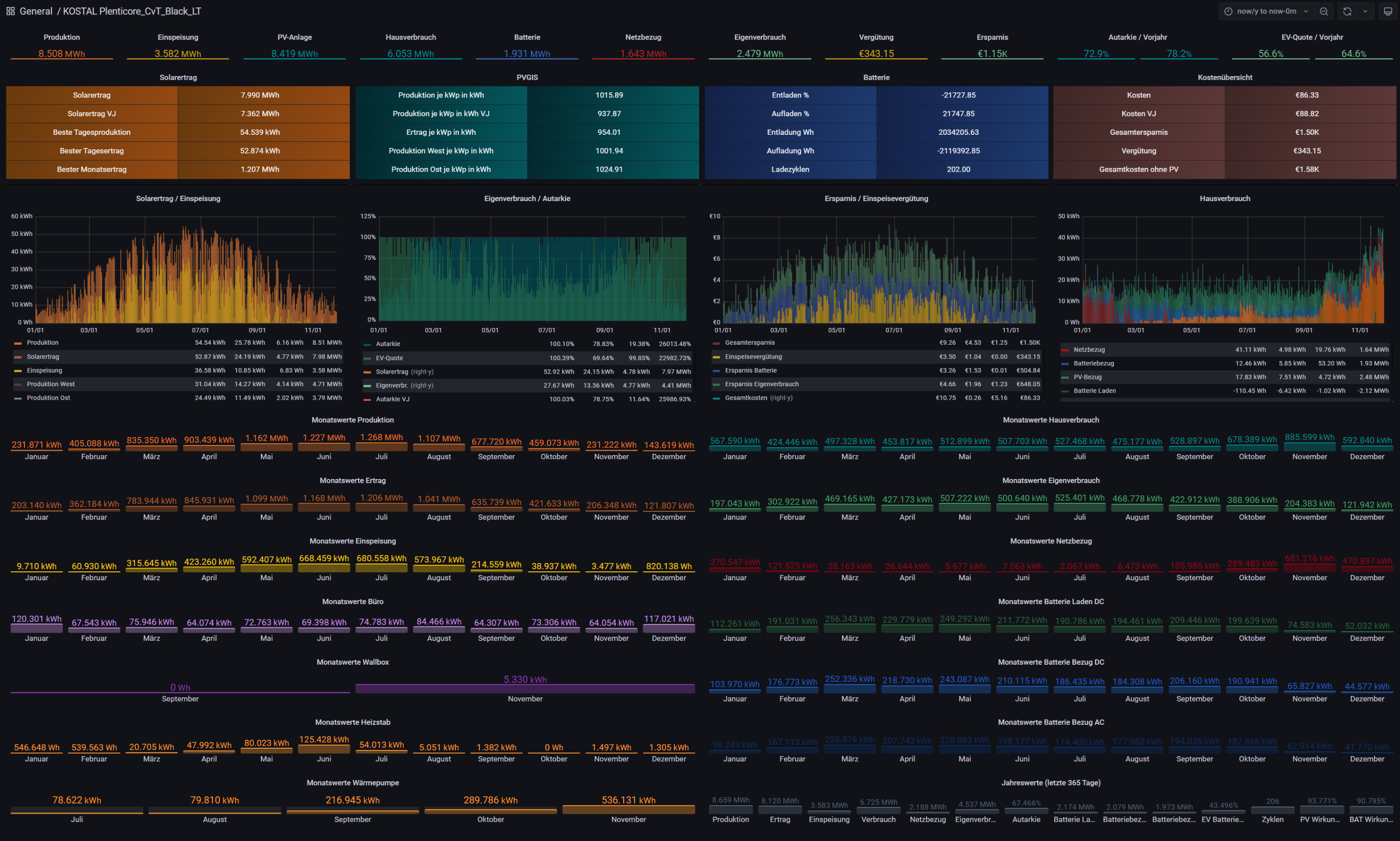

@Bogeyof,
dein Dashboard ist dann doch sehr umfangreich
gibt es das schon für die Allgemeinheit ?, würde gerne mal im Container auf einem i3-8100T benchen

@Bogeyof,
