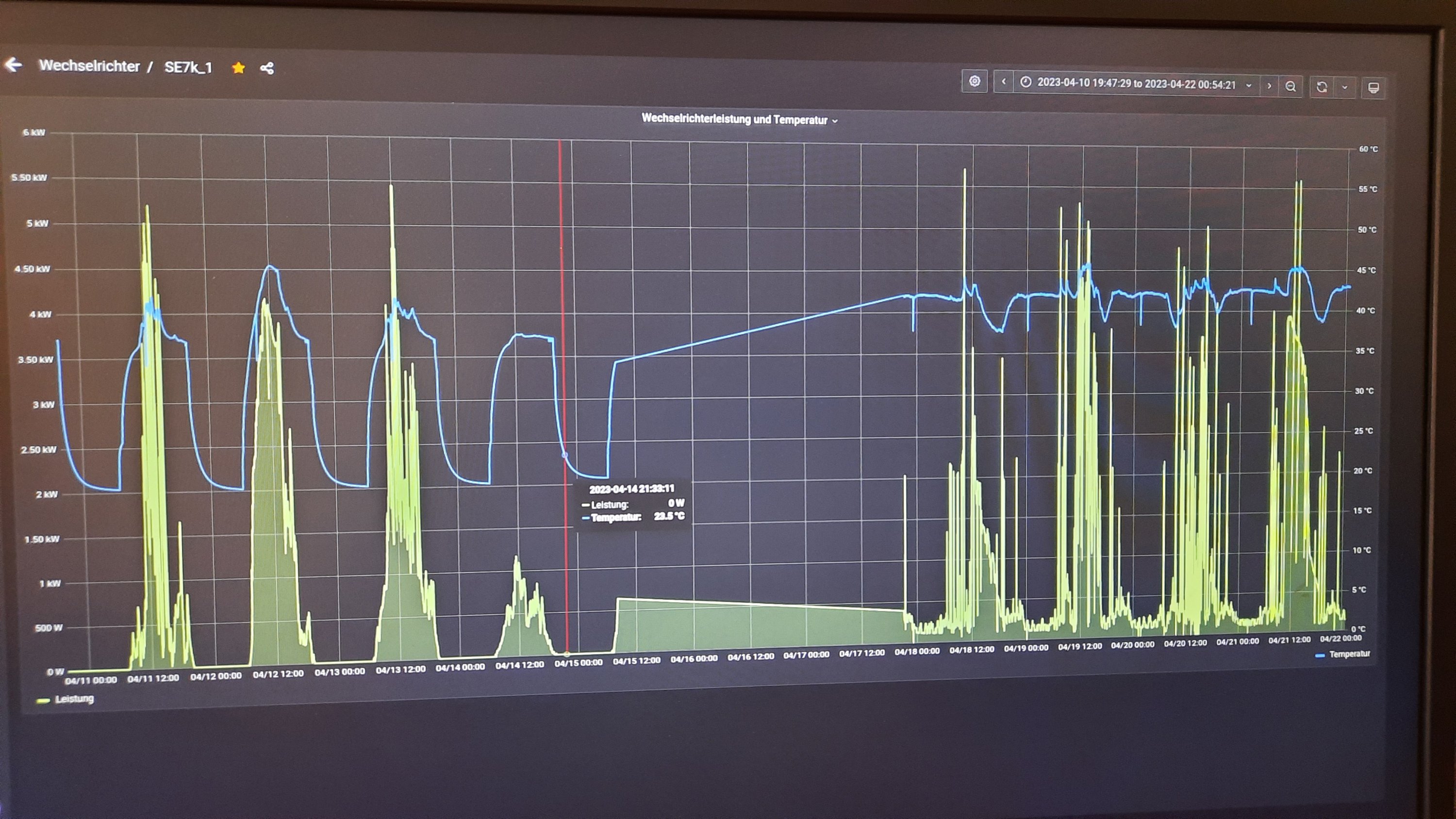

ich habe auch ein Problem mit dem Zusammenspiel in der Solaranzeige mit Solaredge 3 Phasen WR in Verbindung mit einem Solaredge Batterie Home System.
Der vorh. WR, ein Solaredge SE7K wurde am 16.04. ausgetauscht gegen einen SE7K für Betrieb mit Akku (RWS), da ich mir einen Akku zugelegt habe.
1) Wenn man sich die Kurven in der einen angehängten Datei anschaut, sieht man, dass im alten WR bei Dunkelheit die PV Leistung 0 Watt ist und nach dem Tausch bei Dunkelheit deutlich mehr als 0W, z.B. 150W ist! Auch tagsüber stimmen die PV Werte nicht! Wieso werden in der Solaranzeige nachts Werte größer 0 Watt angezeigt? Das will einfach in meinen Kopf nicht rein? Hab auch schon in den Querys rumgedoktert...

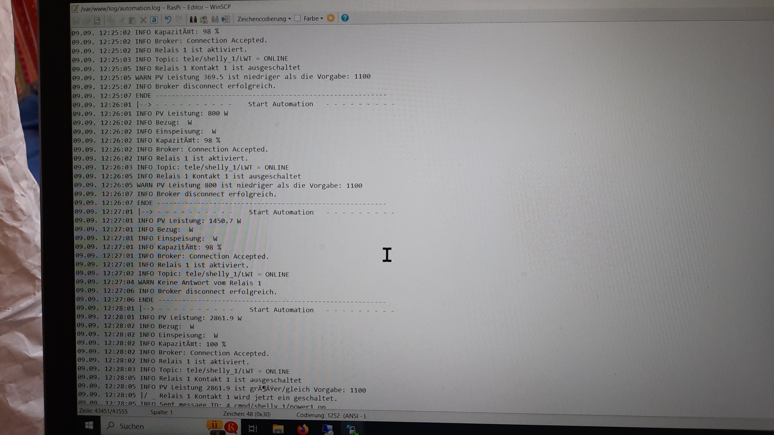

2) Anbei noch ein Screenshot der automation.log von heute. Bei herrlichem Sonnenschein ist die PV Leistung 800W und 1, 2 Minuten später wieder bei 2800W.
Wie kann das sein?
Meine Wärmepumpe bekommt völlig unregelmäßige Signale sich ein- und auszuschalten.
Wie kann das sein?
