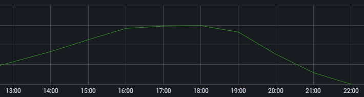

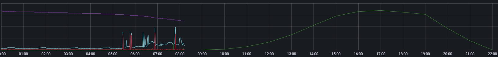

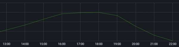

Re: InfluxDB
ich kapiere es nicht!
um 19:58 Uhr ist heute Sonnenuntergang und die Prognose sagt ich hätte noch 3.05kw Stromerzeugung.
Ich vermute nun mal, dass das auch mit der Zeit UTC usw. zu tun hat. Morgens produziere ich früher als die Prognose und abends hört die Produktion auch früher auf, wie oben schon gesagt.
Die Tagessummen stimmen meist sehr genau überein.
Ich habe auch Europe/Berlin in die Zeitzone eingesetzt aber irgendwie tut sich nichts.
SELECT "Prognose_W" *1.2 FROM "Wetterprognose" WHERE $timeFilter tz('Europe/Berlin')
Wo ist hier noch ein Bock drin, jemand ne Idee?
Danke vorab.Gruß
Thorsten
Danke vorab.Gruß
Thorsten

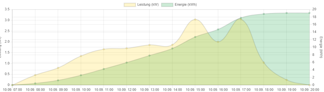

Re: InfluxDB
Nö,
"leider" nicht.
Solarprognose zeigt es richtig an, z.B. für Heute.
Leider aber nicht in meinem Graph.
Alle andere Zeiten stimmen.
"leider" nicht.
