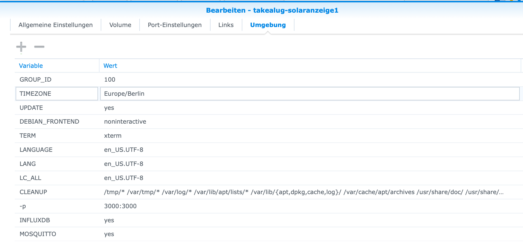

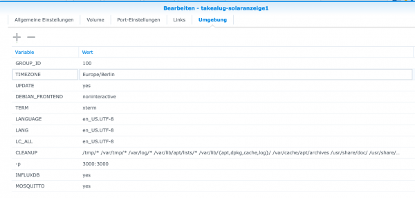

Re: Dockerimage
ich habe eine Synology DS713+ auf der möchte ich gern im Docker das "docker.solaranzeige" laufen lassen.
Ich bekomme es aber nicht zum laufen
Habe auf der DS713 in der Packet-Zentrum "Docker" installiert und den Container "takealug-solaranzeige" runtergeladen und gestartet.
Jetzt sollte ich im browser "http://meineIP:3000" die solarnazeige Konfigurieren können ....
ab hier komme ich nicht weiter da sich nichts im browser öffnet, siehe Protokoll
