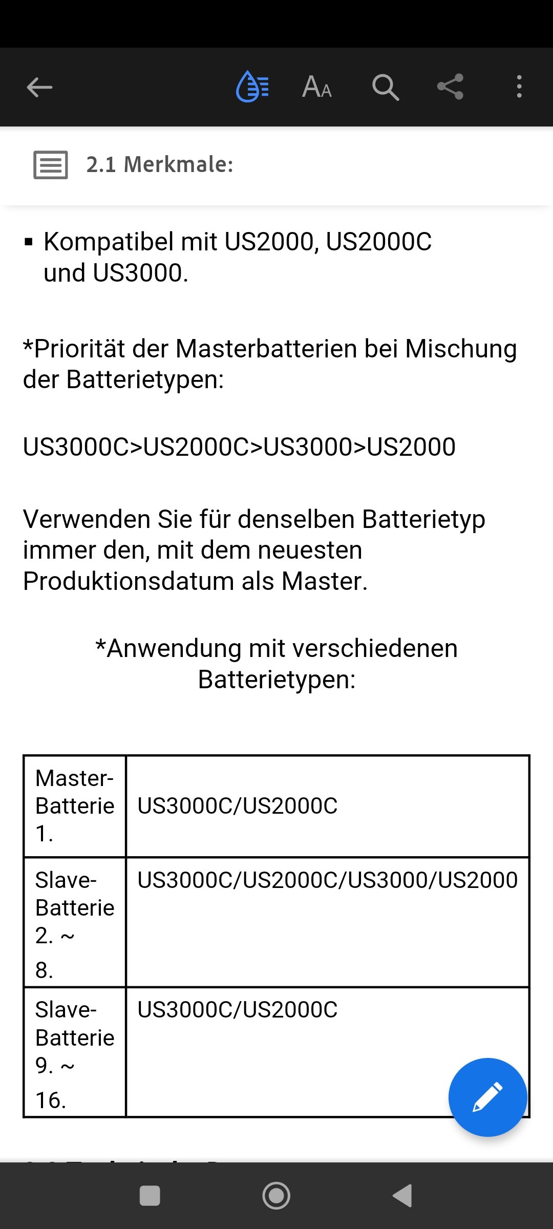

Bei der Mischung von US2000B/C und US3000B/C kann ich dazu sagen das in der Effekta Anleitung steht:
1. US2000C/3000C Master
2-8. US2000B/3000B
9-16. US2000C/3000C
mehr als 7 Stk. B Varianten geht nicht hab ich selber probiert da kommt sofort alarm!
hier ein ausschnitt der Anleitung von Effekta:

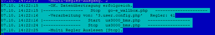

ich habe auch 2 Pylontech US3000C Akkus im Keller.
Aber das Auslesen klappt absolut nicht..
Ich habe schon 2 FTDI USB Adapter probiert.
Master Batterie ist auf 115200 Baud eingestellt.
und das Kabel in den B/RS485 gesteckt.
A + B schon in beiden Klemmvarianten ausprobiert..
nur PIN 7+8 von der Pylontech genommen, da ja die C-Variante.
In Log kommt nur:
Muss ich den USB-Adapter noch irgendwie in der Solaranzeige anmelden/konfigurieren?
Er wird unter USB0 gelistet und ich sehe kurz bei der Abfrage eine Rote LED aufleuchten und das war es dann..
Pylontech schon neugestartet... Solaranzeige neugestartet... leider kein Erfolg.. Kabel durchgemessen... alles ok..
100€ für dich, 50€ für mich Einladungslink

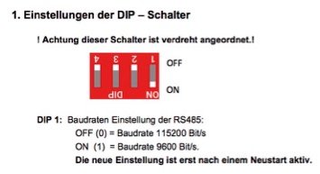

115200 Baud ?
ich fahre mit
$SerielleGeschwindigkeit = 9600 ;
in der .config
Und da kommen bei mir auch Daten an! :roll:
Als Adapter nehme ich den hier!
Kaluschke
Beiträge: 76
Registriert: Fr 1. Jan 2021, 10:11
Hat sich bedankt: 22 Mal
Danksagung erhalten: 6 Mal
Beitrag von Kaluschke »
ja, so wie hier beschrieben,..steht extra 115200
viewtopic.php?f=13&t=1069
Also hast du Dip 1 an deiner Masterbatterie auf 1 = 9600...
dann probiere ich nochmal auf 9600 an der Batterie und extra 9600 in der Konfig-datei..
Melde mich dann gleich wieder.. :-) Der Keller ist nicht so weit weg...

Habe 4 US3000C und dip stehen am Master wie auf dem Bild auf 9600
