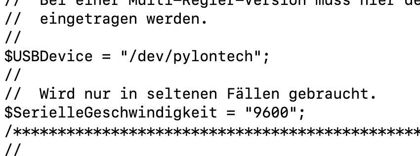

das hat es leider nicht gebracht..
Hast du die 9600 wirklich ohne "" in der Konfig?

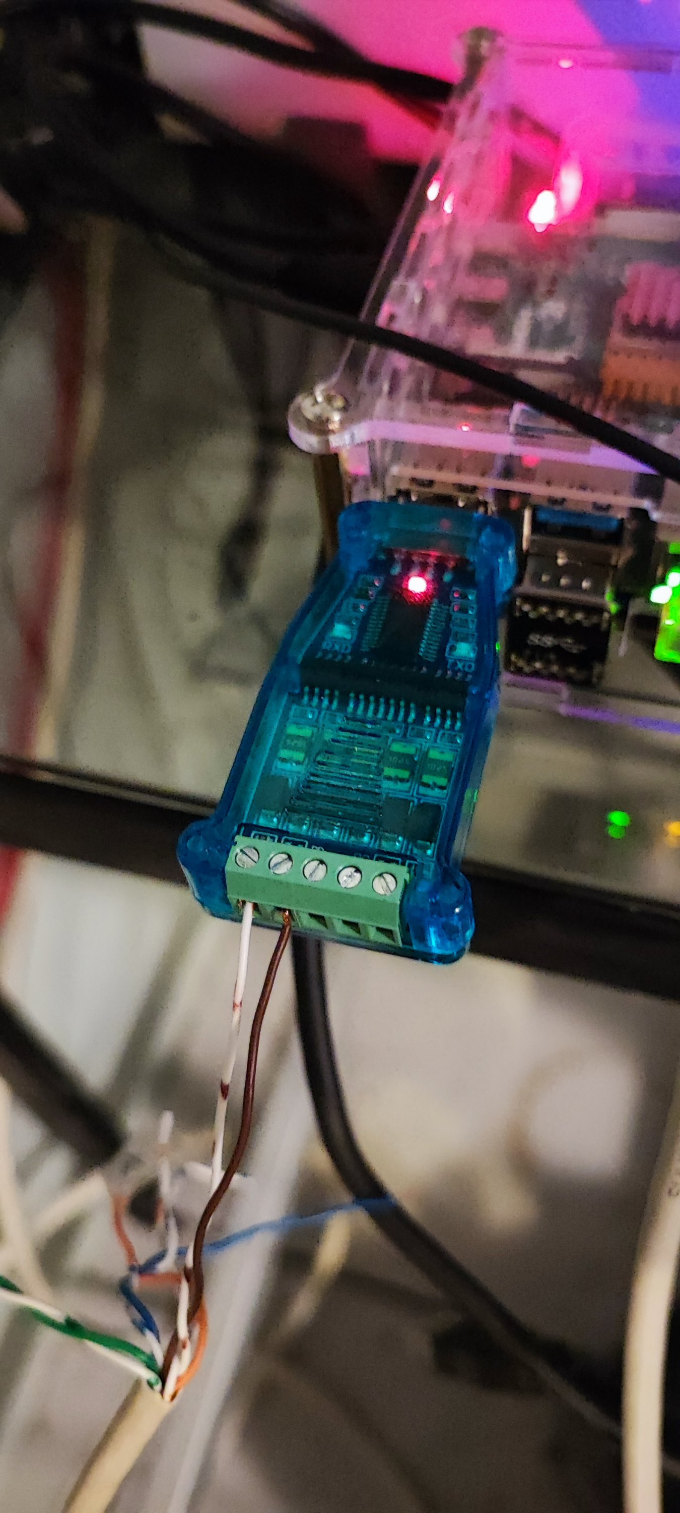

Das komische ist, sobald ich das Kabel zum USB-Adapter drin habe, startet die Batterie nicht mehr.. erst wenn es raus ist.. wenn sie dann gestartet ist, kann ich das Kabel wieder einstecken.. als ob es die Kommunikation zum WR unterbricht...

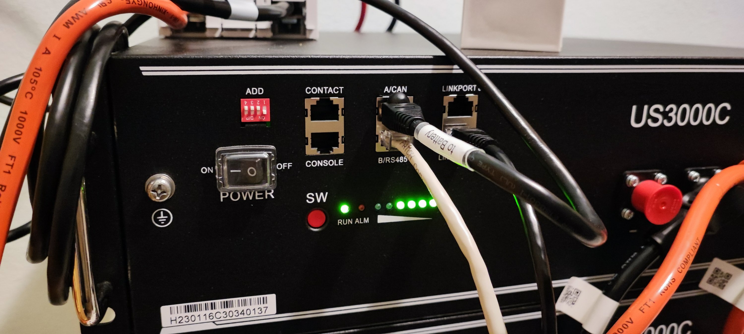

HI, danke für die Bilder.
Ja die Akkus hängen am WR.
was mir auch auffällt ist, daß der RS485 Bus ja eigenlcih eine Differenzspannung braucht..
Kabel ohne Batterie --> 4,7V, Kabel angeschlossen --> 45mV.
So als ob die Batterie die Spannung runterzieht... bzw der Wechselrichter, der braucht allerdings die Kommunikation zur Batterie.
sehr eigenartig..
sehr eigenartig..

da bin ich ja relativ Schmerzfrei..
Gleich mal ohne WR ausprobiert --> Batterien schalten gar nicht richtig durch, das Signal wird auch sofort auf 0 gezogen..
Da habe ich dann auch noch gleich probiert es mit nur einer Batterie -> das gleiche..
Verstehe wer will --> RS485 und meine Batterien mögen sich nicht..
Ich habe halt ein Netzwerkkabel genommen, eine Seite ab und die andere an die Batterie... sollte ja kein Problem sein..

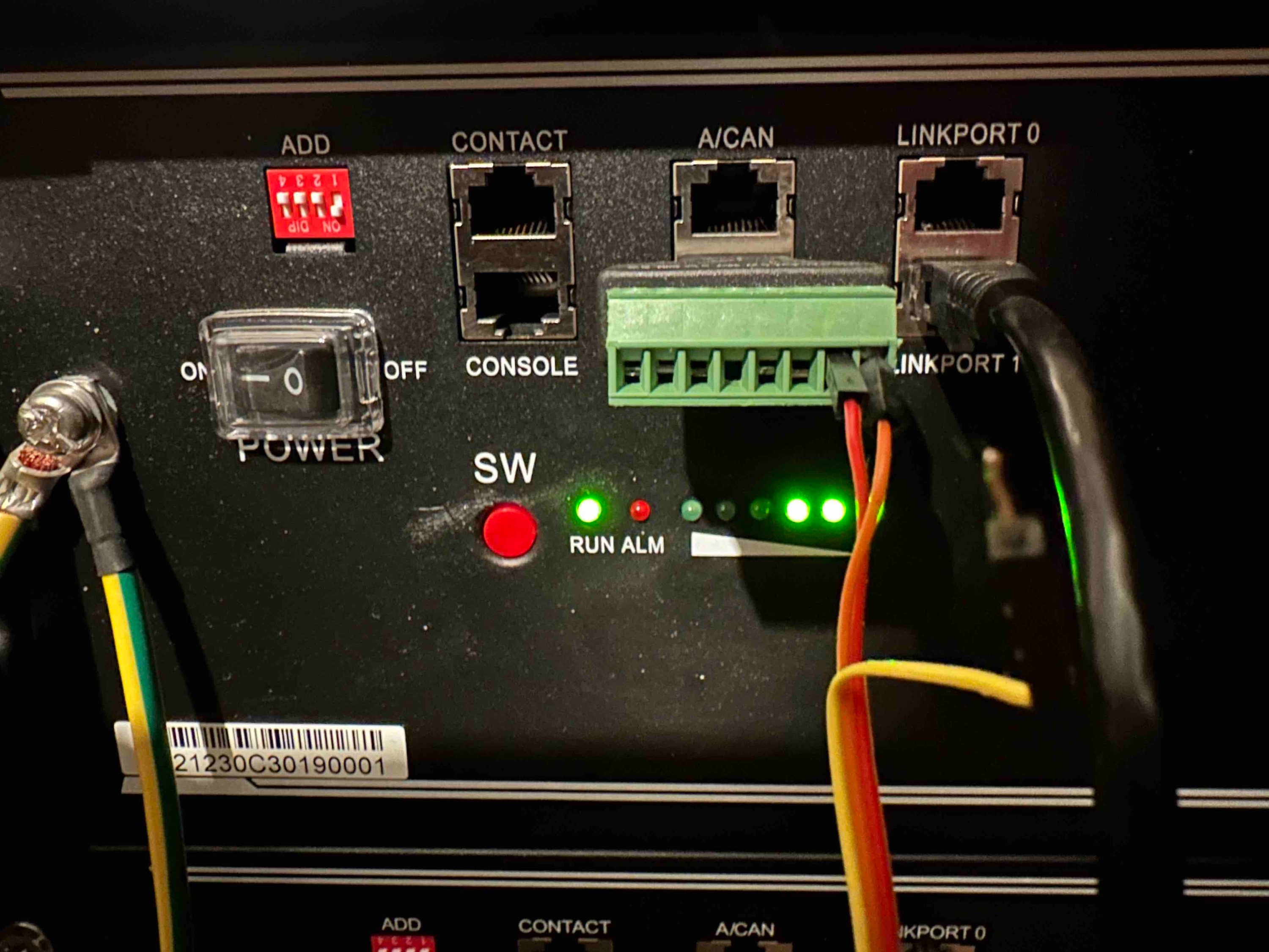

solange das so passt!?
PIN 8 auf B- PIN 7 auf A+ -

ja das habe ich so..
