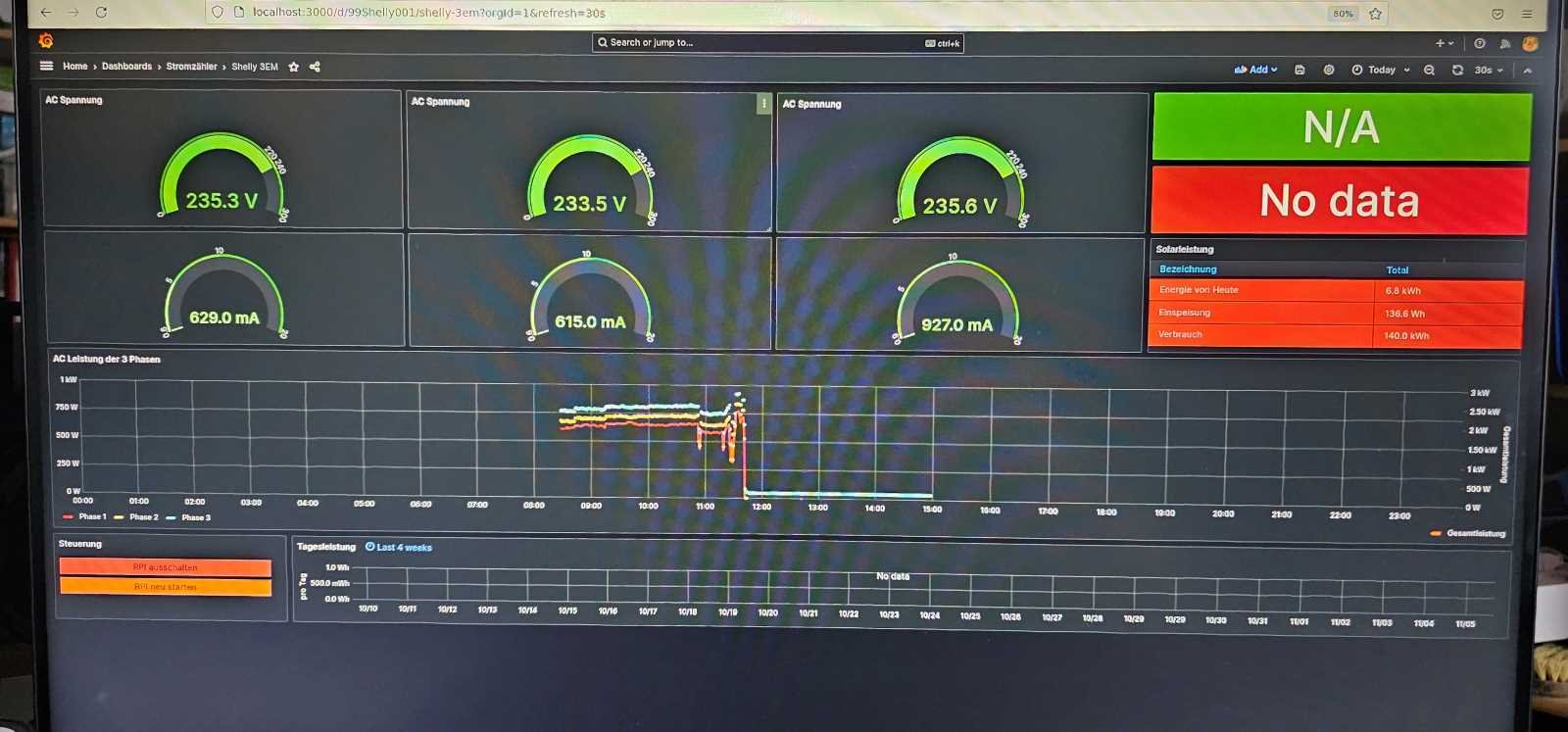

Egal, hab mir solaranzeige auf einem Raspberry 4b 8GB / 64GB installiert, habe die Shelly Pro 3EM (messklemmen umgeklemmt, direkt auf die WP Leitungen) in die user.config (Gerät 31, IP, Port 80) eingetragen. Daten werden angezeigt (wobie ich nicht glaube das Einspeisung/Verbrauch.. richtig sind): siehe Bilder

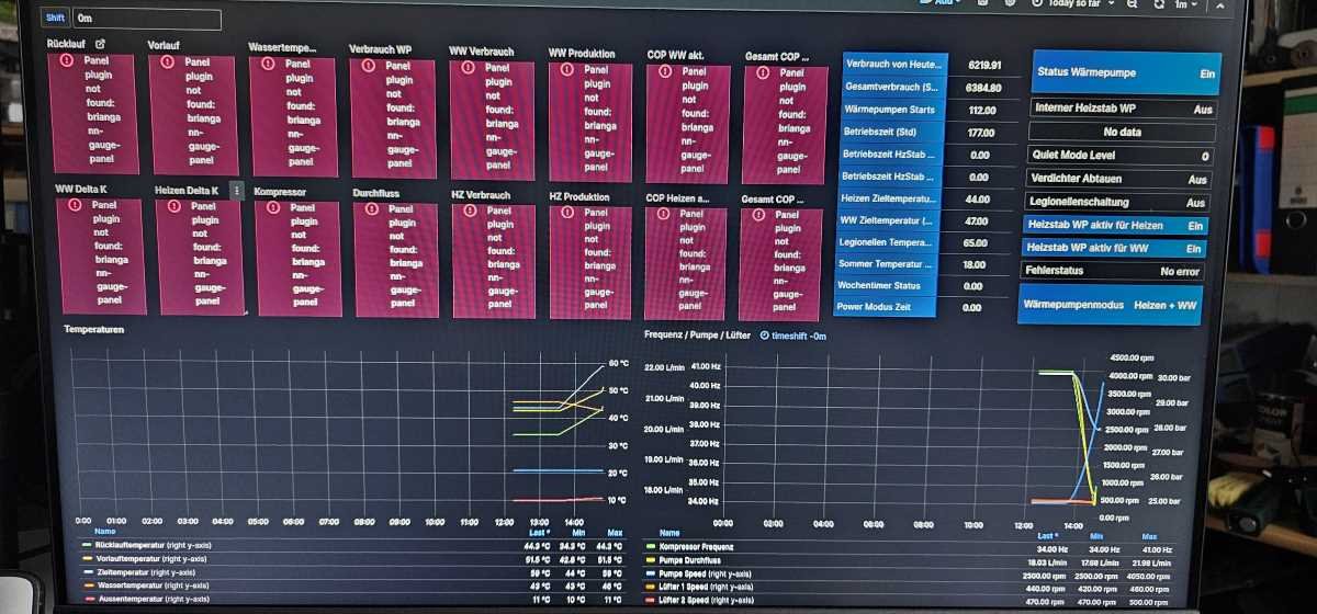

Die Anzeige sah nicht so aus wie die hier geposteten Bilder, also alles runter, neu installiert und das Gleiche....
Hab alles nochmal installiert, update/upgrade durchgeführt, grafana key installiert und upgrade, infux key installiert und upgrade....

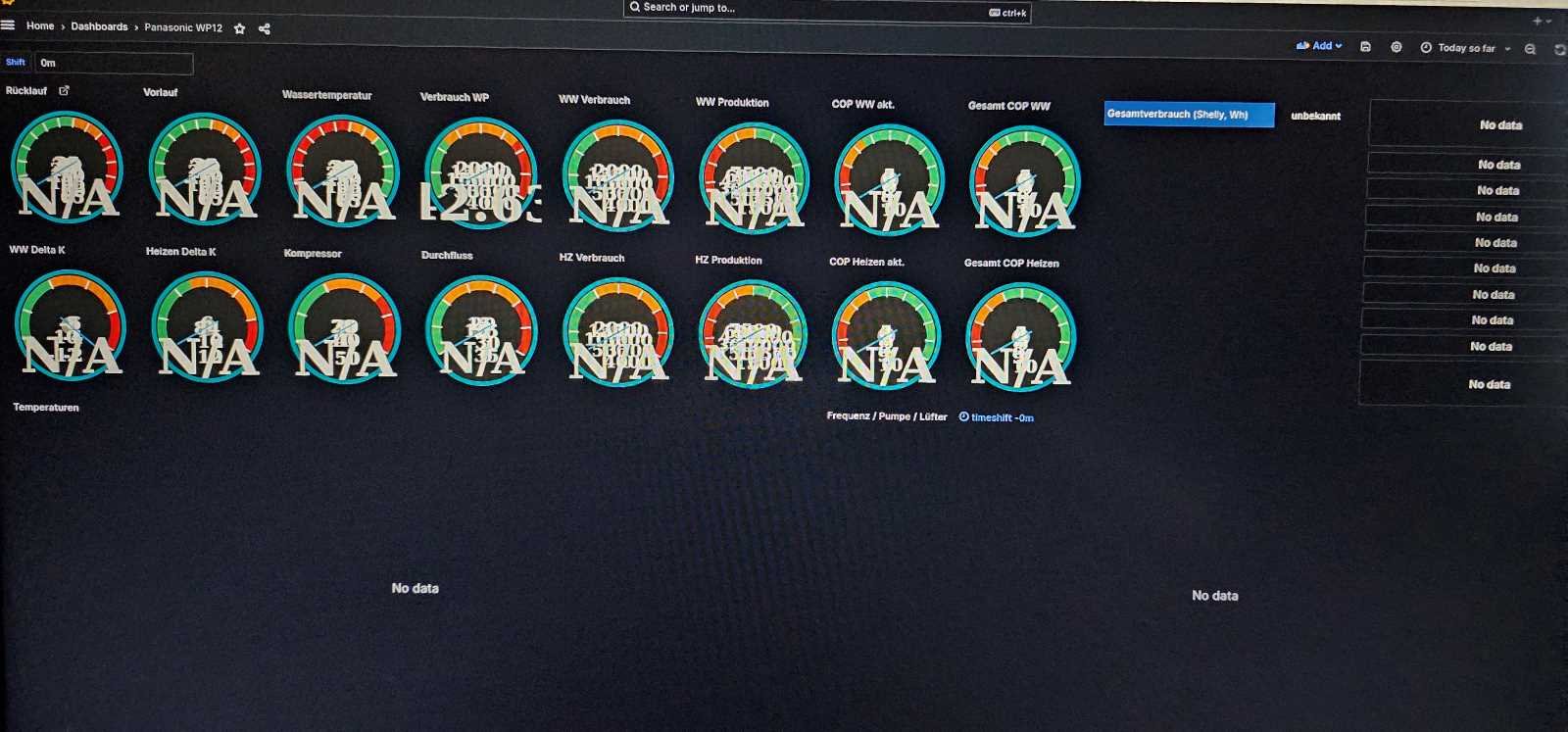

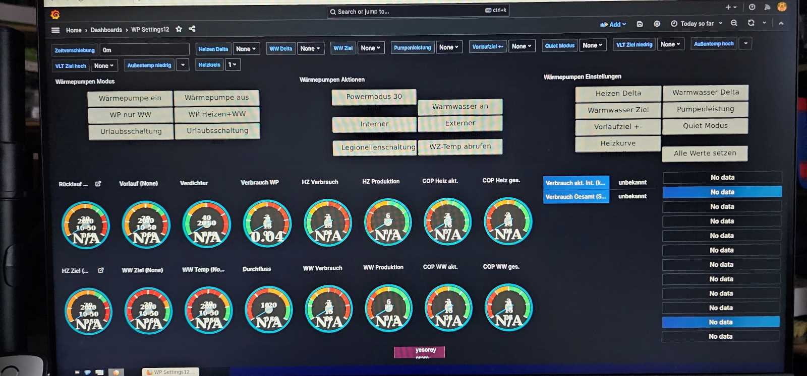

Bei mir schauen beide Dashboards aus als ob ein "Style.css" file fehlen würde: siehe Bilder

- fehlen mir vielleicht plugins? - habe außer "D3 Gauge" nix gesehen, upgrade auf v2.0 hat nicht geholfen.

Klar ist, dass ja keine Daten da sind. Die in den 3DGauge Panel sichtbaren Zeichen sind die Beschriftung und die Anzeige N\A für keine Daten, allerdings vollkommen vergrößert. Warum das so angezeigt wird ist mir auch nicht klar. Es gab aber erst vor wenigen Tagen hier im Forum einen Beitrag von jemandem, der quasi das gleiche Problem hatte. Zwar nutzte er eine etwas andere Darstellung dieser 3DGauge, hatte aber auch das Problem mit diesen Überlagerungen und zu großen Schriften.
Ich nutze noch Grafana 9.x, da mit Grafana 10 auch alle Überschriften linksbündig sind und ich möchte diese in der Mitte. Vielleicht ist es auch eine Inkompatibilität mit den neuesten Versionen. Evtl. wurde im anderen Beitrag eine Lösung gefunden?

Bitte mach doch mal einen Versuch mit einem neuen Dashboard, erstelle ein 3DGauge Panel und schau mal wie es sich verhält. Wenn da auch schon die falsche Textdarstellung auftritt, dann wäre das ein Hinweis auf Inkompatibilität...

2.te Installation Grafana v10.0.3, da werden merkwürdige Zusatzzahlen angezeigt
Ich denke das D3-gauge ist einfach noch nicht reif dafür ;-)

Bin auf die Suche gegangen und habe folgendes herausgefunden:
In den .Json files fehlen erhebliche Informationen.
Wie ich schon sagte, es sieht einfach so aus, als ob Daten zum Formatieren fehlen würden -> und genau so ist es auch.
Bin letztendlich dazu übergegangen ein komplett aktuelles System aufzusetzen, das dashboard Panasonic WP.json zu imporieren, es dann zu exportieren und die files zu vergleichen.
Was soll ich sagen, die Unterschiede sind bei mir extrem, scheint einfach ein Problem der versionen zu sein -> umbenannte und fehlende da neue Felder, neue/geänderte Funktionen usw...
Fehlende Werte werden scheinbar durch vorgaben ersetzt um die funktion sicherzustellen. Diese vorgaben beruhen auf ein "standard setup", die nicht jeder hat/benutz, wie ich eben. Soll heißen, die Möglichkeit besteht das es bei jedem xxten benutzer eben nicht klappt und zu problemem kommt. -> nochmal kein vorwurf, ist halt einfach so.
Jedenfalls habe ich ohne plugin das Dashboard zum laufen gebraucht: für den Ersteller ein riesen DANKESCHÖN und ebenfalls an die Helfer.
Ach ja, Heishamon läuft :D
Mein Ergebnis, folgende Werte in der Json Datei vor import auf etwas brauchbares abändern (in klammern meine Werte) und dann erst importieren:
unitsLabelFontSize (40), gaugeRadius (300), valueYOffset (-18), fehlt leider komplett: tickLabelFontSize (40)
Oder direkt Plugin installieren, Impotieren und jeden der "Gauges" anpassen, waren bei mir nur die 4 oberen Werte ( 2x unter Fontsettings, 2x unter Radial Customization ), und das Dashboard sichern.

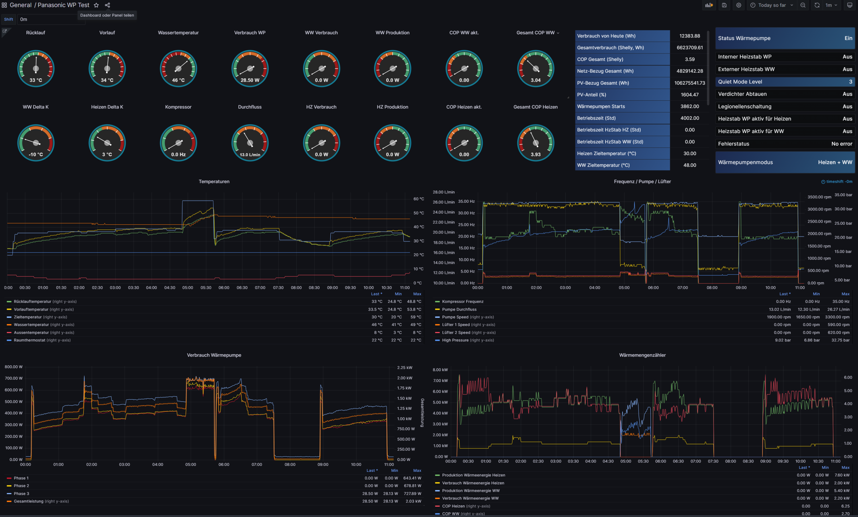

Ich bin auf Grafana 9.4.7 (da mir die Darstellung der 10er Version nicht gefällt) und nutze die Pluginversion 0.0.9, vermutlich ist dies der Unterschied...
