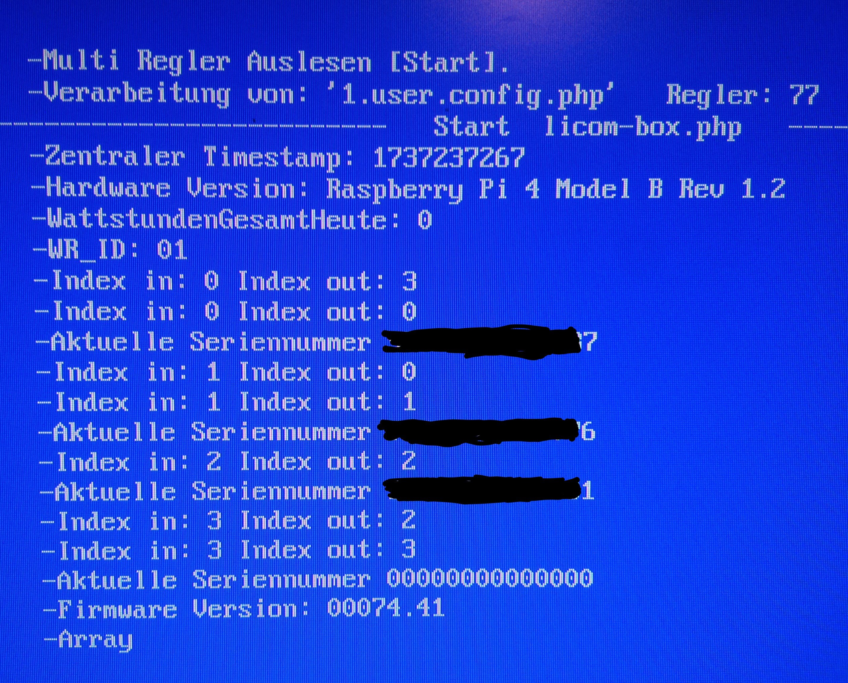

Ich bin nun ein Stück weiter. Die Licombox wird mit der Seriennummer 00000000000000(14×0) erkannt, und in der solaranzeige.log sind dann auch alle Seriennummern meiner 3 Wechselrichter zu sehen.
Nun wollte ich weitermachen, und habe auf Multi umgestell.
In der 1.user... ist die Licombox mit Reggler 77, und $WR_Adresse ="1" eingetragen, und den 1. Wechselrichter wollte ich nun mit der 2.user... einrichten.
Es ist ein Effektra AX M1, also Regler 7, und eine der drei mir bekannten Seriennummern der Wechselrichter
In der solaranzeige.log steht nun aber immer "Datenübertragung vom Wechselrichtet war erfolglos [Modus].
Ich vermute, dass es an der $WR_Adresse liegt. Mir ist aber nicht klar, wie ich diese WR_Adresse herausbekomme.
Hast Du vielleicht einen Tipp für mich?
Gruss und Danje Steffen

Ich kann im Moment nicht sagen, ob die einzelnen Wechselrichter über die Licom Box ausgelesen werden können. Was genau steht denn in der LOG Datei? Da muss eine Indexnummer pro Seriennummer drin stehen, Die müsste dann die $WR_Adresse sein.
Ich habe mein 1 WR an Licom und die anderen dann per USB (Regler 77) angebunden und das läuft super. Alle 3 über die Licom hatten wir bei mir auch schon am Anfang versucht, dass klappt nicht wirklich.

Ich verstehe das im dem Index in und out noch nicht so ganz welche nummer was ist. Vieleicht kann mir das jemand erklären.
Muss man zwingend die nummer eingeben oder kann das Programm die Wechselrichter nicht über die Seriennummer zuordenen?
Das mit usb verbinden ist auch eine idee aber wäre dann der letzte weg, möchte es eigentlich über den modbus hin bekommen da ich die anlage irgendwann auf 5 wr aufstocken möchte.
Grüß Steffen
Grüß Steffen

Hallo Steffen,
es ist schon sehr lange her, als ich den Script geschrieben habe. Ich muss mich selber erst einmal wieder dort einfinden.
Was passiert denn, wenn du die Licom Box ausliest und eine korrekte Seriennummer angibst? Dann sollten auch die korrekten Werte von diesem Wechselrichter kommen. Ist das so?
Wenn ja, musst du 3 x.user.config.php auslesen, immer mit der jeweiligen korrekten Seriennummer.
