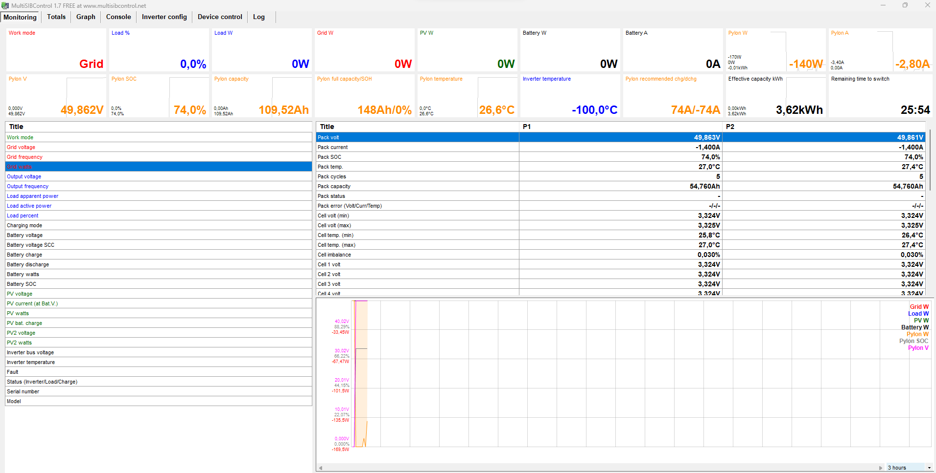

jetzt habe ich den USB-Stick an meinen Windows 11 Laptop geklemmt...
und mit der SW MultiSIBControl verbunden...
Schwupps sofort alle Daten da... Verstehe wer will...
evtl doch ein Treiber Problem oder ein Spannungsproblem...
An den USB-Ports hängt noch die HDD dran...

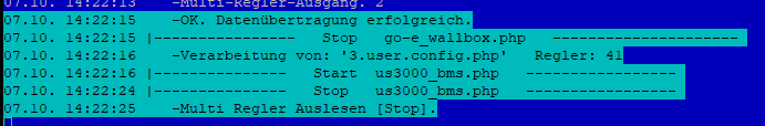

So langsam zweifele ich an mir selber..
heute den 3. Adapater --> und wieder NIX.
der Log zeigt, dass er was startet aber dann nach paar Sekunden es wieder beendet, ohne Fehler.
Der RS485 Adapter blinkt kurz.. das war es dann...
Via Windows wird alles korrekt ausgelesen..
anbei mal die Konfig Datei, evtl habe ich nach wie vor immer wieder etwas falsch gemacht..
Tipps sind herzlich willkommen..

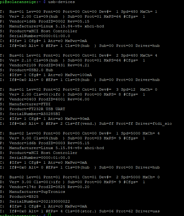

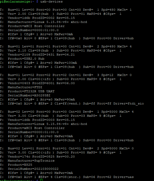

was kommt den wenn du in einer Konsole aufrufst?
und poste mal die dmesg-usb-info.txt Datei die entsteht wenn du eingibst. Die Datei findest du in deinem Homeverzeichnis!
usb-devicesund poste mal die dmesg-usb-info.txt Datei die entsteht wenn du
sudo dmesg | grep usb > ~/dmesg-usb-info.txt-

für mich sieht die Datei ok aus,..

Schaut soweit eigentlich gut aus!
Vielleicht hat ja noch "Jemand" eine Idee?
