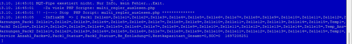

Ich habe es mit beiden Einstellungen probiert, natürlich inkl Neustart der Batterien und der Solaranzeige.
Mit beiden Einstellungen hat es auch mit Windows direkt geklappt.. da kamen die Daten dann sekündlich.
Was mich ja wundert ist, das er das BMS_3000 er Skript startet und dann nach 10-12s wieder ohne Fehler beendet..

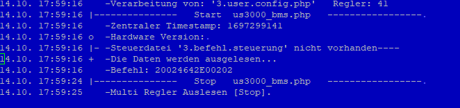

tracelevel in der US3000_bms.php mal auf 10 gestellt..
da kommt dann das: vielleicht hilft es ja weiter..
ansonsten die dmesg dateien von der Solaranzeige und dem Raspberry PI orignal Image.
sehen relativ gleich aus, allerdings ist bei der Solaranzeige der Adapter als usb 1-1.3: Detected FT232RL erkannt bei dem original usb 1-1.1: Detected FT232R
liegt da evtl der "Fehler"...
