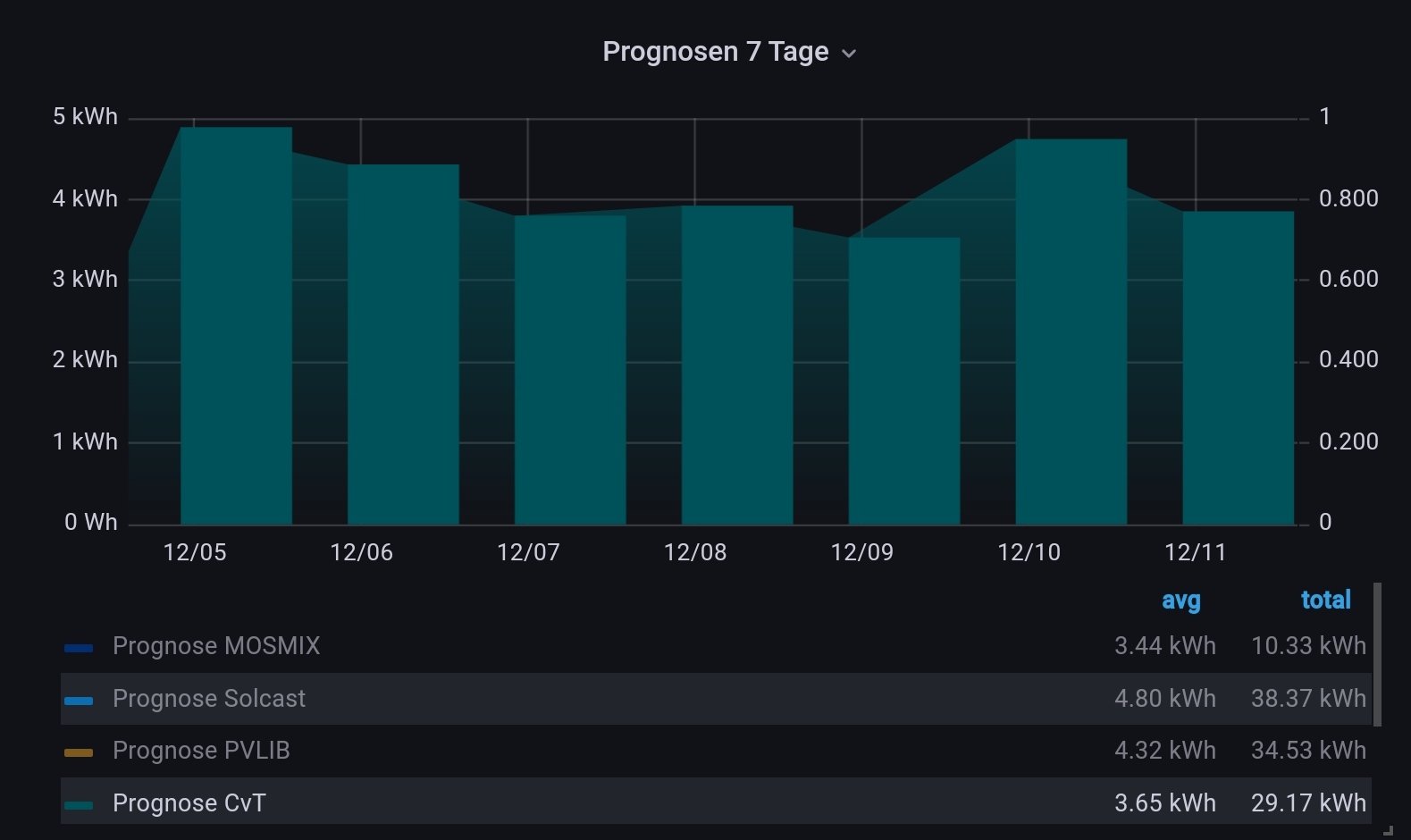

Zur Darstellung der Tagessummen braucht es eigentlich keinen zusätzlichen Wert in der Datenbank, den kann man mit dem beschriebenen Select für Grafana auch jederzeit berechnen lassen. Dazu bitte Feldnamen und Measurement-Name entsprechend deiner vorhandenen Werte anpassen.

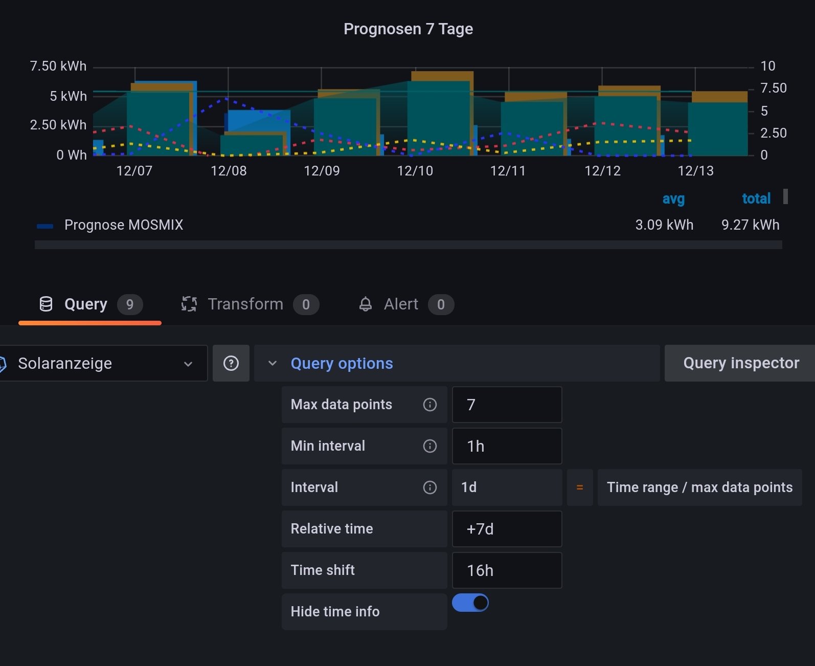

Dargestellt werden die Werte mit "Bar", allerdings müssen für eine z.B. 7 tägige Ansicht die Query-Optionen geändert werden (vor allem Relative time):
SELECT (sum("eigenePrognose") + sum("eigenePrognoseL")) / 2 FROM "WetterPrognose" WHERE $timeFilter GROUP BY time(1d) fill(null)Re: Ertragsprognosedaten in Solaranzeige einbinden
