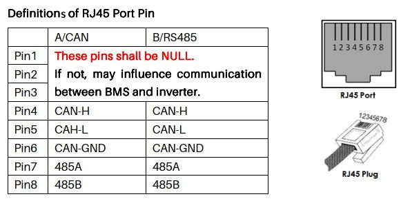

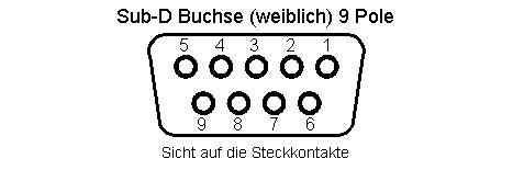

Kamm mir bitte jemand bei der Pinbelegung des SUB-D9 (Adapters RJ-45->RS485) helfen?
Laut Anleitung hier im Forum geht das so:
Quelle bspw. hier:https://www.virtual-serial-port.org/art ... 85-pinout/
Laut Pylontech-Handbuch ist das so (am RJ45-Port für CAN/RS485), also wie oben beschrieben Pin 6,7 und 8: Soweit so klar.
Aber welcher Pin am 9-Poligen Sub-D-Stecker ist denn für "A" und "B" vorgesehen? Bei RS232 (anderes Protokoll) sind das die Pins 2+3, aber hier bei RS485 ist die Belegung vermutlich anders? Laut der oben verlinkten Seite Pin 3+7 (weil Halbduplex)?
Wenn ich jetzt online recherchiere wird bei RS485 "B" regelmäßig mit "+" benannt, und "A" mit "-", also genau umgekehrt.PIN 8 auf B- PIN 7 auf A+ PIN 6 auf GND
- Beiträge: 1068
- Hat sich bedankt: 23 Mal
Was hast Du denn genau für einen Adapter? Der Hersteller gibt hier doch normal an, welcher Pin was ist. Ansonsten sollte die Belegung aus Deinem Link gelten. Sprich TXD+(A+) und TXD-(B-) und somit Pin 8 = A+ und Pin 9 = B-
Hallo und Danke für die Info. Ich bin bei der Fragestellung - vor dem Kauf des Adapters - davon ausgegangen, daß SubD-9 für RS485 eine genormte Belegung hat, wollte entsprechend einen Stecker belegen und kam da nicht weiter. Anscheinend ist die Belegung nicht genormt, unterschiedliche Adapter nutzen unterschiedliche Pins. Bei mir funktioniert die Verbindung jetzt folgendermaßen (wie beschrieben):
485A von Pylon (Pin 7 am RJ-45) auf A+ des Adapters (in diesem Fall Pin1)
485B von Pylon (Pin 8 am RJ-45) auf B- des Adapters (in diesem Fall Pin2)

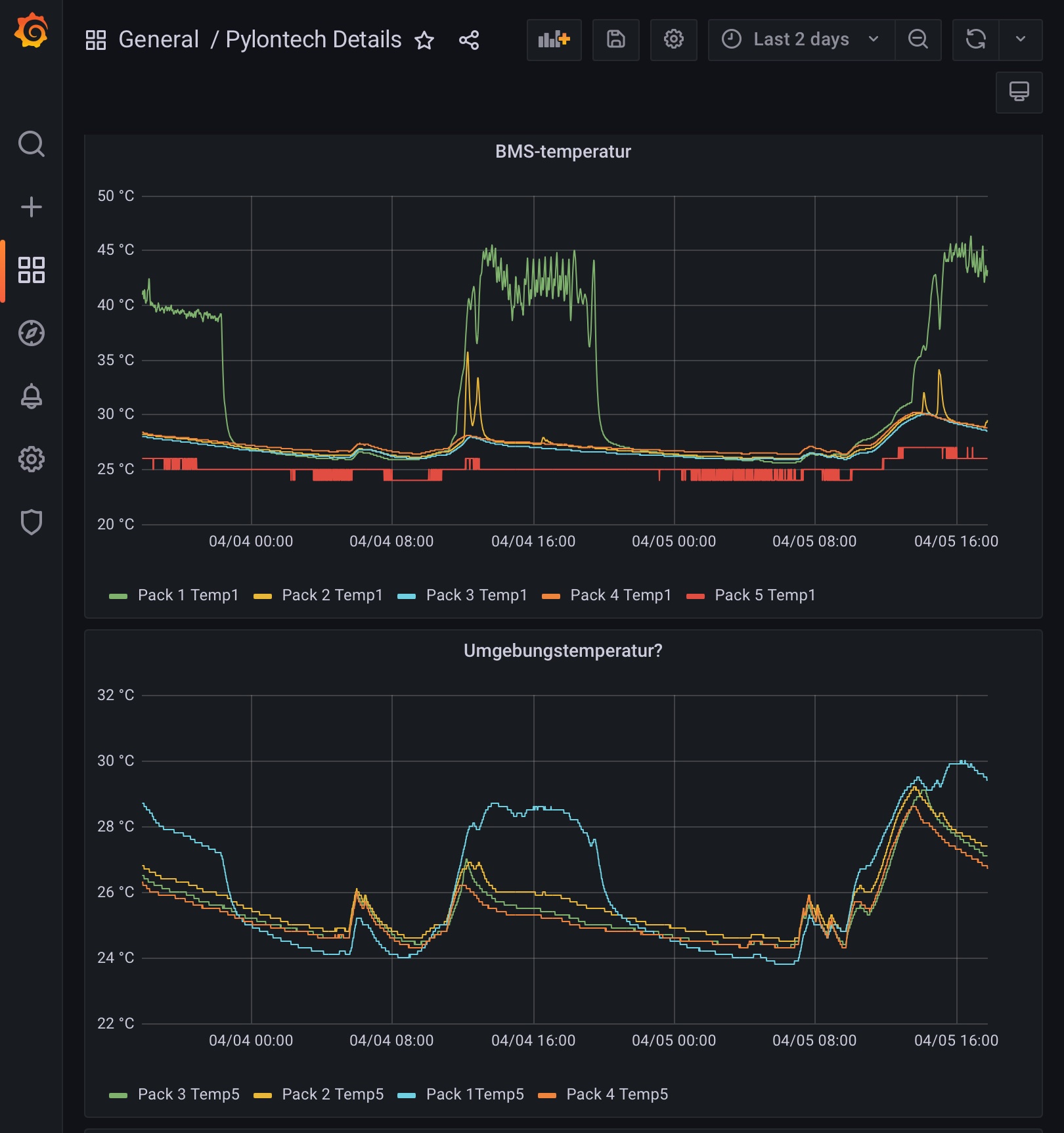

Hat mal jemand herausgefunden, was die Temperturen der Pylontechs sind? Es werden 5 Temperaturen bei meinen US2000C (Regler 41). Es sind aber wahrscheinlich nur 3 davon den Zellen zugeordnet. Eine gehört zum Ballancer(wahrscheinlich „PackX“; „Temp1“).
Ichbin über ein Video gestolpert bei dem sich die US2000 aufblähen, dann wahr ich erschreckt, als ich gesehen habe, dass eine Temperatur bei mir immer auf 40°C hochgeht.
Das ist aber wohl der Ballancer, nicht die Zellen.
Ruhz69
- Beiträge: 106
- Registriert: Fr 28. Jan 2022, 19:41
- Hat sich bedankt: 12 Mal
- Danksagung erhalten: 4 Mal
Ich hab selber rumprobiert:
Temp1 ist das Ballancingsystem, also eher eine Prozessortemperatur.
Temp2-3 sind die Temperaturen der drei Zellpakete.
Temp5 ist wahrscheinlich so eine Art Außentemperatur. US2000 scheint die im Gegensatz zu 2000C nicht zu haben.

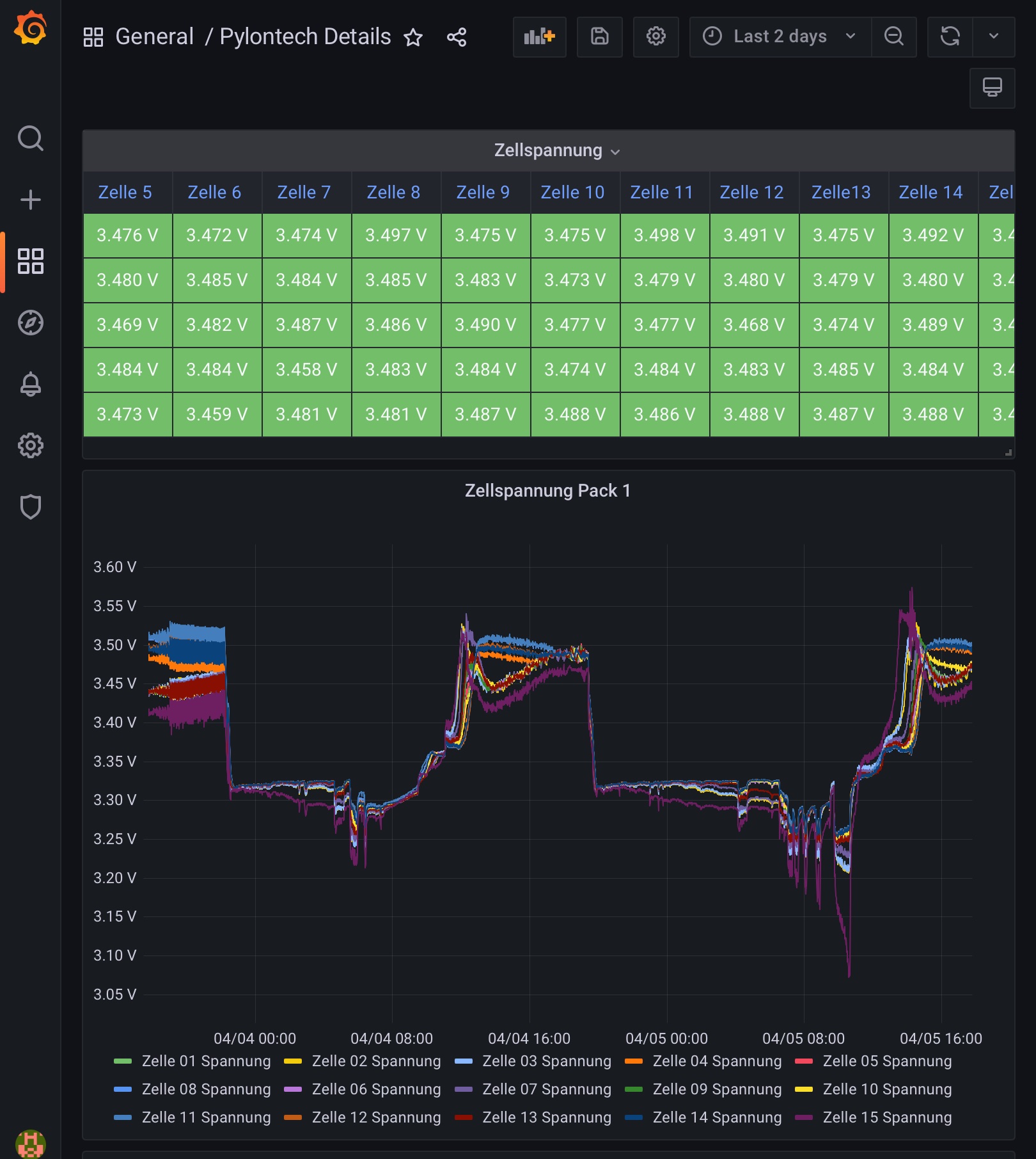

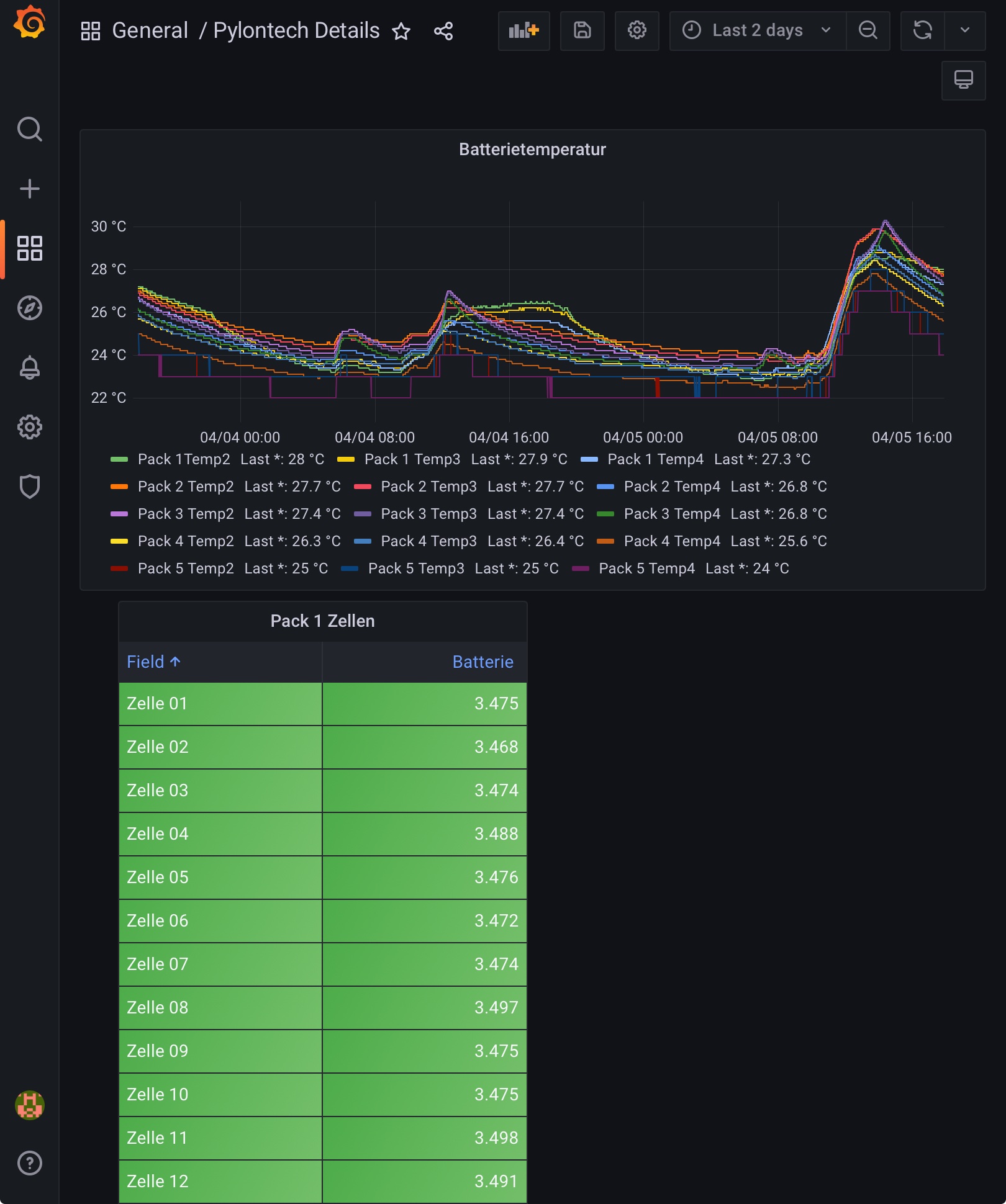

Ich habe mal ein Dashboard erstellt, bei dem man das Ballancing beobachten kann, falls es jemand braucht. Es ist für meine 5 Pylontechs.
