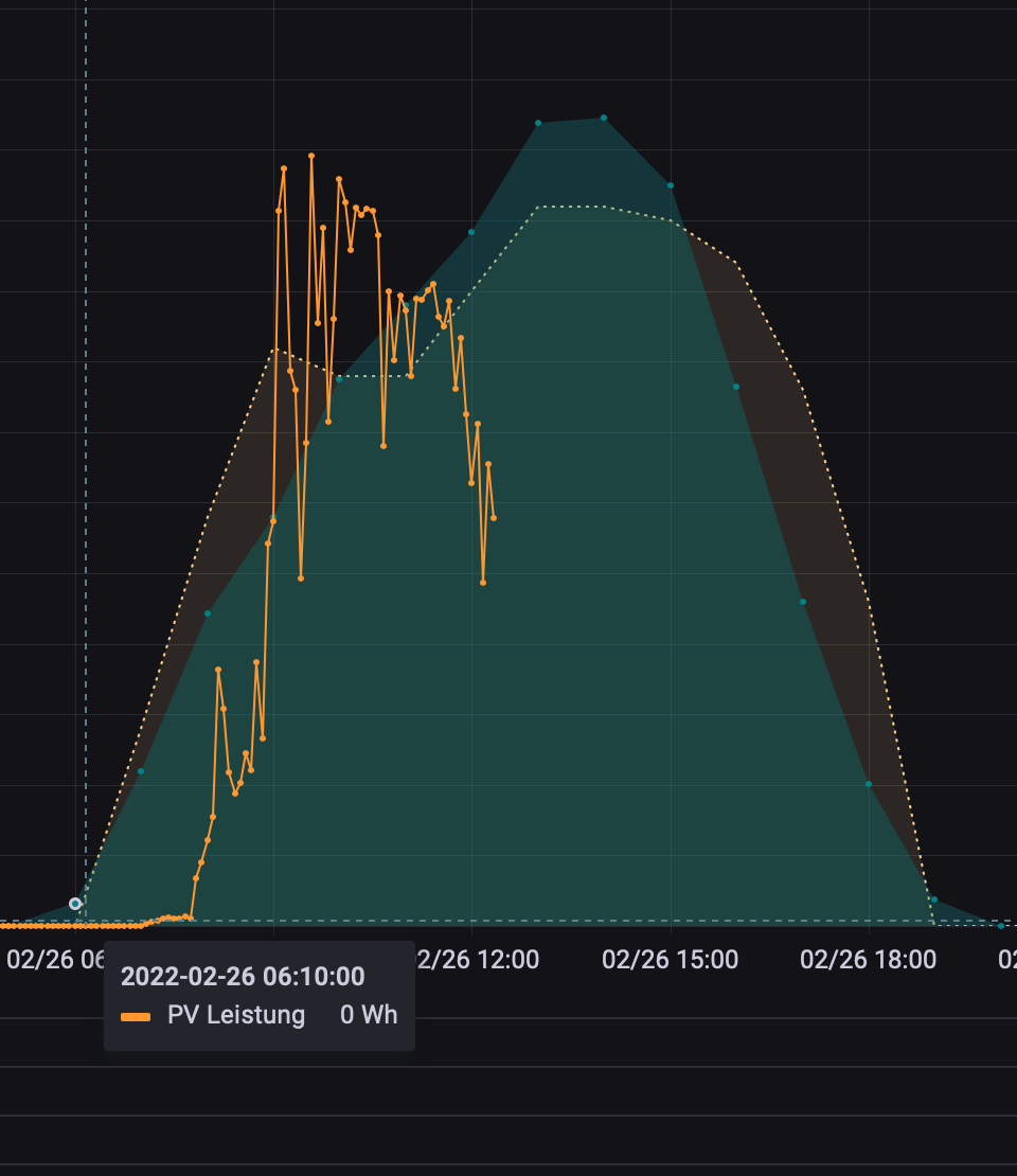

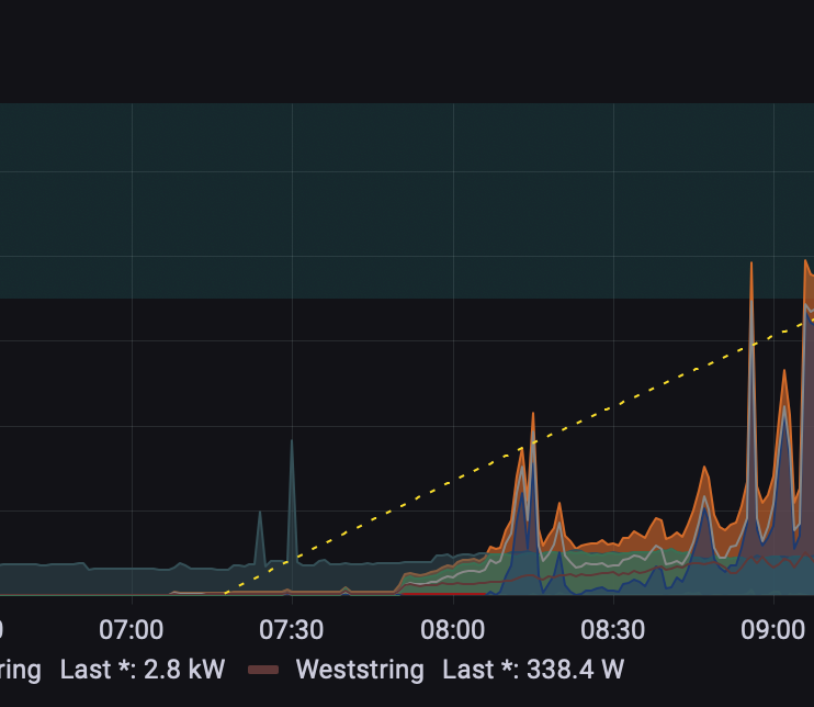

Ich konnte die Prognose soweit einbinden. Die Stundenkorrekturen habe ich noch nicht angepasst, aber spätestens Montag soll es 10 Sonnenstunden geben
Allerdings habe ich einen Zeitversatz in der Prognose. Aktuell haben wir Sonnenaufgang 7:07 und Untergang 17:49. UTC und den Grafana Dashboardeinstellungen steht auf Europa/Berlin UTC+1.
In der Anlagen Grafik sieht man, dass die Zeit des Sonnenaufgangs passt. In der Solarprognose ist es 1h zu früh. Das Thema flammt in diesem Thread immer wieder einmal auf, aber ich bin nicht schlau draus geworden.

Erstmal Danke! Neue prognose.php hochgeladen (mit eigenen Standortdaten) und per sudo prognose.php direkt angestoßen.
Die Grafik stammt aus einem deiner Dashboards KOSTAL Plenticore_Prognose_Simple. Werte CvT habe ich gegen WetterPrognose ausgetauscht.
Sieht jetzt folgendermaßen aus. Ich hatte übersehen, Ende Sonne passt, Anfang nicht. Und wo die Prognose einen Knick hat, hat die Anlage ein Max..
SELECT sum("Sonnenscheindauer1h") FROM "WetterPrognose" WHERE $timeFilter and Sonnenscheindauer1h > 0 GROUP BY time(1d) fill(null) tz('Europe/Berlin')Code: Alles auswählen
SELECT (max("eigenePrognose") + max("eigenePrognoseL")) / 2 FROM "WetterPrognose" WHERE $timeFilter GROUP BY time(1h) fill(null)-

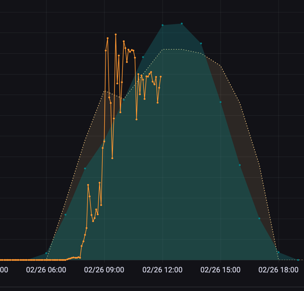

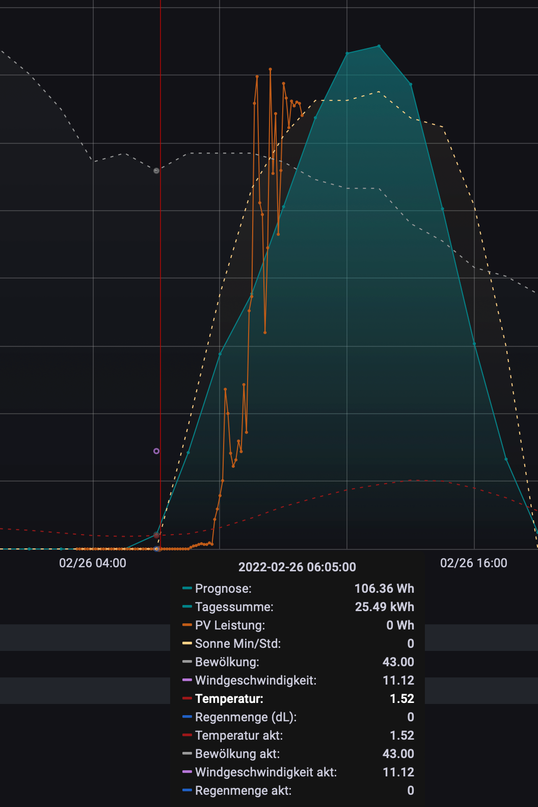

Hmm soweit alles korrekt. Ich musste jetzt erst mal selbst Testen (mit Deinen Werten). Es liegt wohl hauptsächlich am Wunsch, was dargestellt werden soll. Ich möchte in einer Grafik die zu erwartende Leistung für die "nächste" Stunde haben um sie der tatsächlichen Leistung (stundenweise) entgegen zu stellen. Daher habe ich z.B. um 7:00 den Wert für die Zeit von 7:00 bis 8:00 errechnet. Natürlich hat es um 7:00 nicht die errechnete Leistung, so dass in Deiner "Live"-Darstellung die Prognosekurve deutlich vorauseilt:
Du kannst es gerne mal versuchen, ob die angehängte Anpassung für Dich besser passt. Die Werte sollten besser zur "Live"-Darstellung passen. Allerdings sagen diese Werte halt dann aus, was für die letzte Stunde war und nicht was für die nächste Stunde kommt. Einfach mal testen, was einem besser passt...

Was ich nicht verstehe, ist mein Wunsch falsch? Die Prognose soll sich doch mit der Realität möglichst decken und nicht schon Ertrag prognostizieren, wenn die Sonne noch gar nicht aufgegangen ist. Auch würde die Steilheit der Kurve eher in Richtung meiner Realitätskurve gehen...

Nein der Wunsch ist nicht falsch, aber deckt sich nicht mit meinen Vorstellungen. Ich möchte stundenweise vergleichen, was die Prognose für die nächste Stunde ist und was dann tatsächlich erzeugt wurde. Du kannst es gerne mal ausprobieren, aber da passt es mit diesem Versatz von einer Stunde wesentlich besser. Natürlich kann es nicht zur "Live-Darstellung" passen, denn es gibt ja nur stündliche Werte. Das wirst Du dann sehen, wenn um 18:00 noch der Wert für die Stunde von 17:00 bis 18:00 angezeigt wird und Du dann sagst, ja um 18:00 ist die Sonne ja schon untergegangen. Richtig zur "Live"-Darstellung passt es nie, aber vielleicht besser wie vorher...
