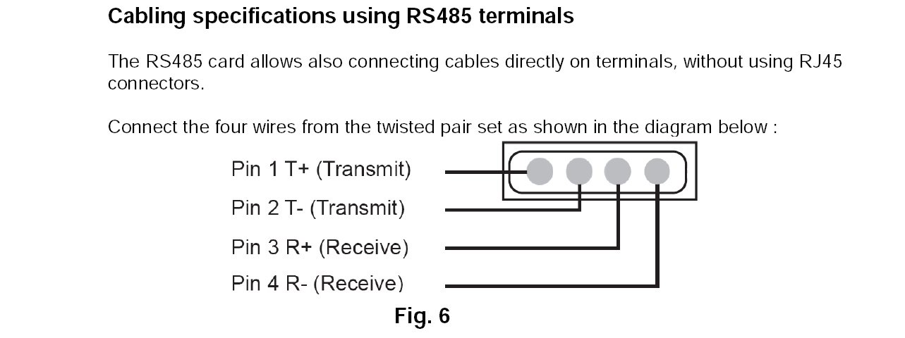

Habe meine Schnittstelle RS232 auf einen anderen WR angeschlossen. Ist auch so ein alter Exote : Schneider Electric SUNEZY 600E , hiervon habe ich 3 Stück , sind super haben jeweils 3 Strings funktionieren gut und ich betreibe einen mit einem Solarlog 200 ! Möchte aber unbedingt die Solaranzeige !!!
Also ist die Schnittstelle ok , jedoch betreibe ich ihn über RS 485 und nicht über RS 232. Habe mir soeben bei AMA.... 2 RS485 bestellt. Morgen , wenn der WR angesprungen ist , werde ich einige WR aus der Liste ausprobieren und schauen in mit RS232in Betrieb nehmen und ob eine Kommunikation zustande kommt.

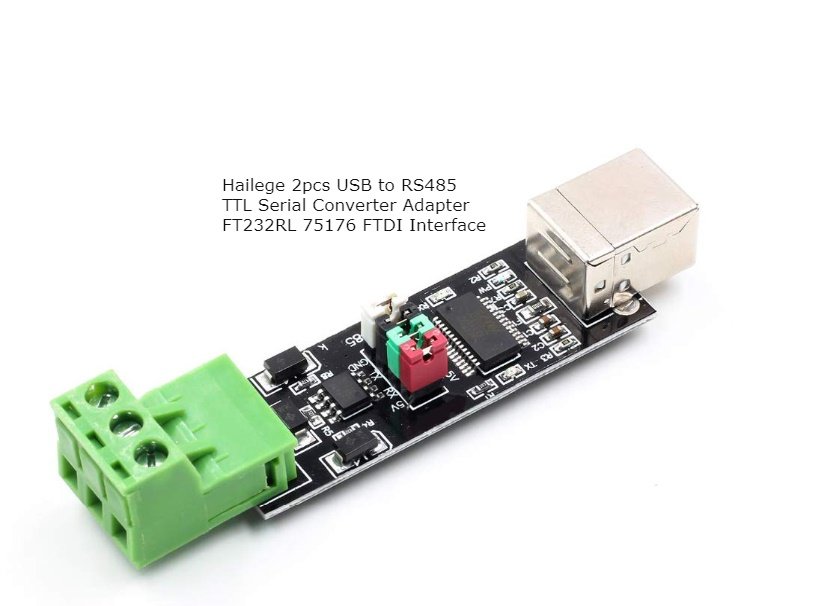

dann hoffe ich mal, dass die neuen RS485 Adapter welche sind, die individuelle Seriennummern haben und die dann auch korrekt eingetragen werden, sonst geht wieder nix

habe welche von A... bestellt. Oder sind die nicht zu gebrauchen ?
Weißt du wie die zu verkabeln sind ?
lg
Beiträge: 1687
Hat sich bedankt: 14 Mal
Danksagung erhalten: 92 Mal
Re: RS232 an Ethernet - welcher Wandler für Growatt
Die gehen schon,
passen aber nicht für dich..GENAU diese RS485 Adapter(hab ich schon x fach hier geschrieben) haben fest im ROM eine einzige und damit dieselbe Seriennummer eingebrannt bekommen...und damit geht pro PI exakt nur EIN Adapter...für deinen Anwendungsfall mit 3 Geräten daher unbrauchbar.
Ist so..
Digitus DA 70157, die haben individuelle Seriennummern..(gibt auch andere, aber deine aus AMZ habens nicht)
und wie gesagt, jeden USB/485 explizit zuweisen..google>tutorial Adapter fest zuweisen bei PI
