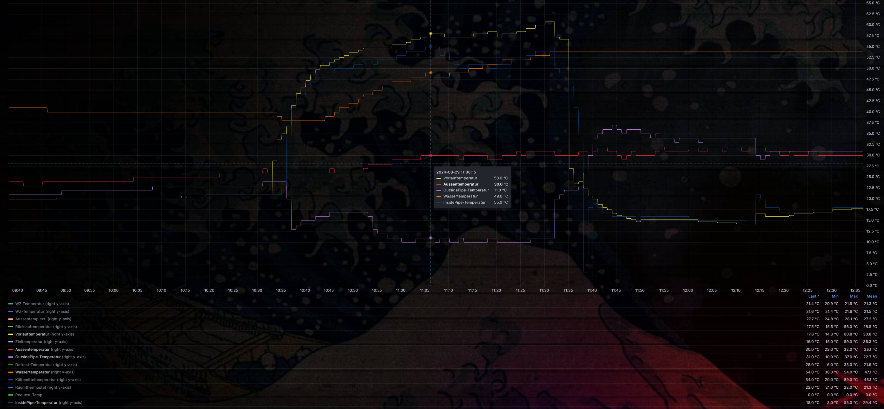

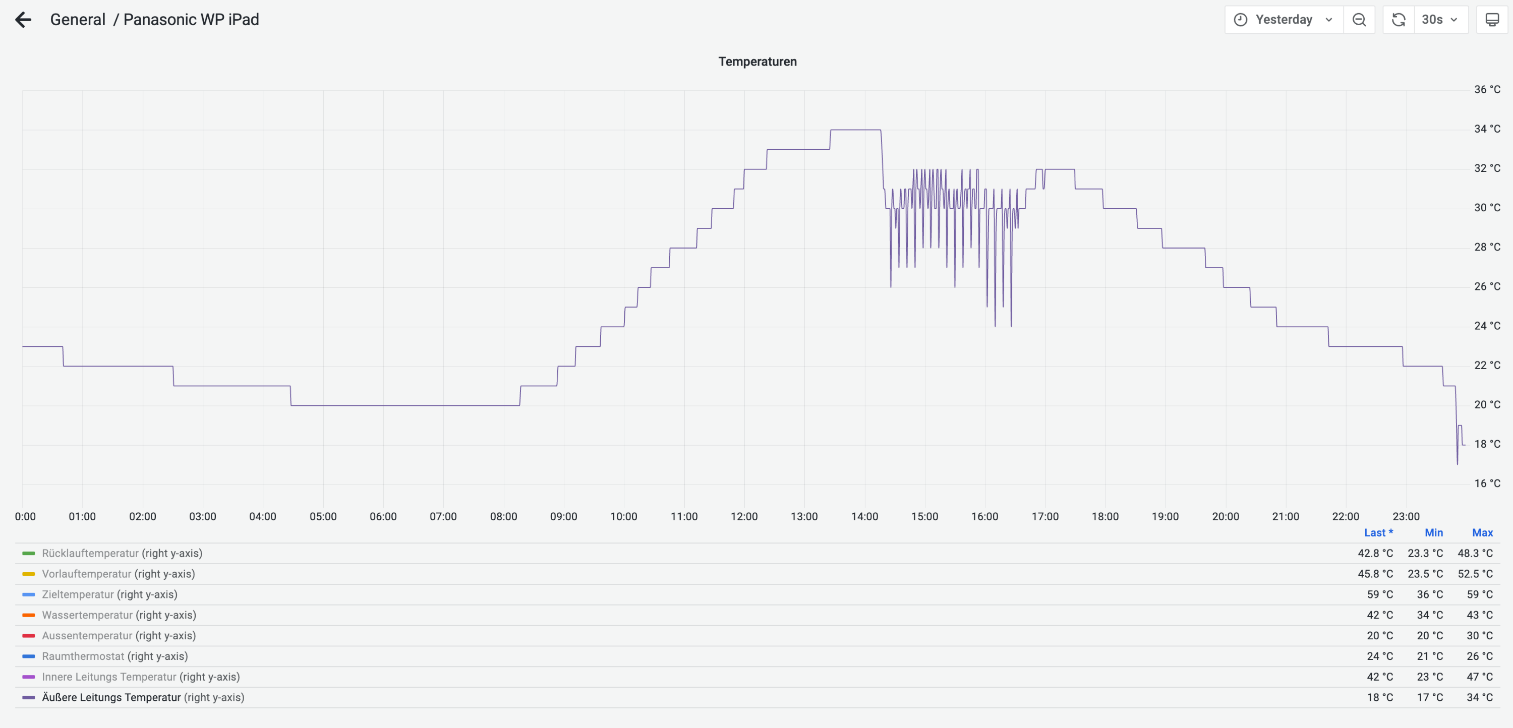

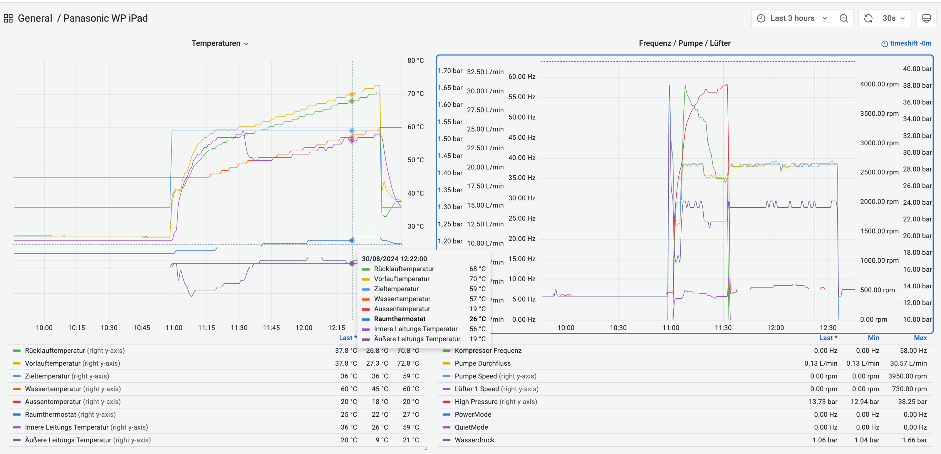

OK, wäre eine Erklärung. Wir haben ja nicht dieselbe WP, ich bin auch nicht sicher ob Deine nicht zusätzliche Werte liefert, die ich nicht habe. Wenn es die Datenfelder TOP14 und TOP51 sind, dann hier mal eine WW-Bereitung von gestern gegen Mittag, Außentemperatur auch um die 30 Grad, Aufheizen bis 54 Grad WW-Temperatur. Keinerlei Probleme und auch noch nie gehabt:

Wenn, dann kann es sich ja eigentlich nur um die äußere Leitungstemperatur handeln, die sollte ja bei funktionierendem Verdichter schnell deutlich sinken. Wenn das TOP14 ist, dann erscheint mir die mit 30 Grad nach 5-10 Betrieb viel zu hoch. Daran erkennt er dann wohl, dass etwas nicht stimmt...

Hast du deine Ausseneinheit denn auch in der Sonne stehen? Sind 54°C deine Sterilisationstemperatur oder heizt du das Wasser immer so warm?
Top14 ist bei mir Ouside_Temp und Top 51 Inside_Pipe_Temp. Top21 ist Outside_Pipe_Temp.

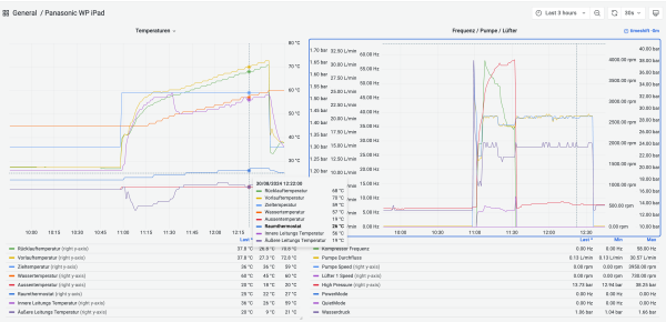

Hänge mal den Lauf zur Sterilisation an, da ich ja gestern schon auf 45°C testweise nachgeheizt habe ging es recht schnell. Bei 50°C schaltet die Anlage auf Heizstab um. Wie hoch kannst du ohne Heizstab heizen?

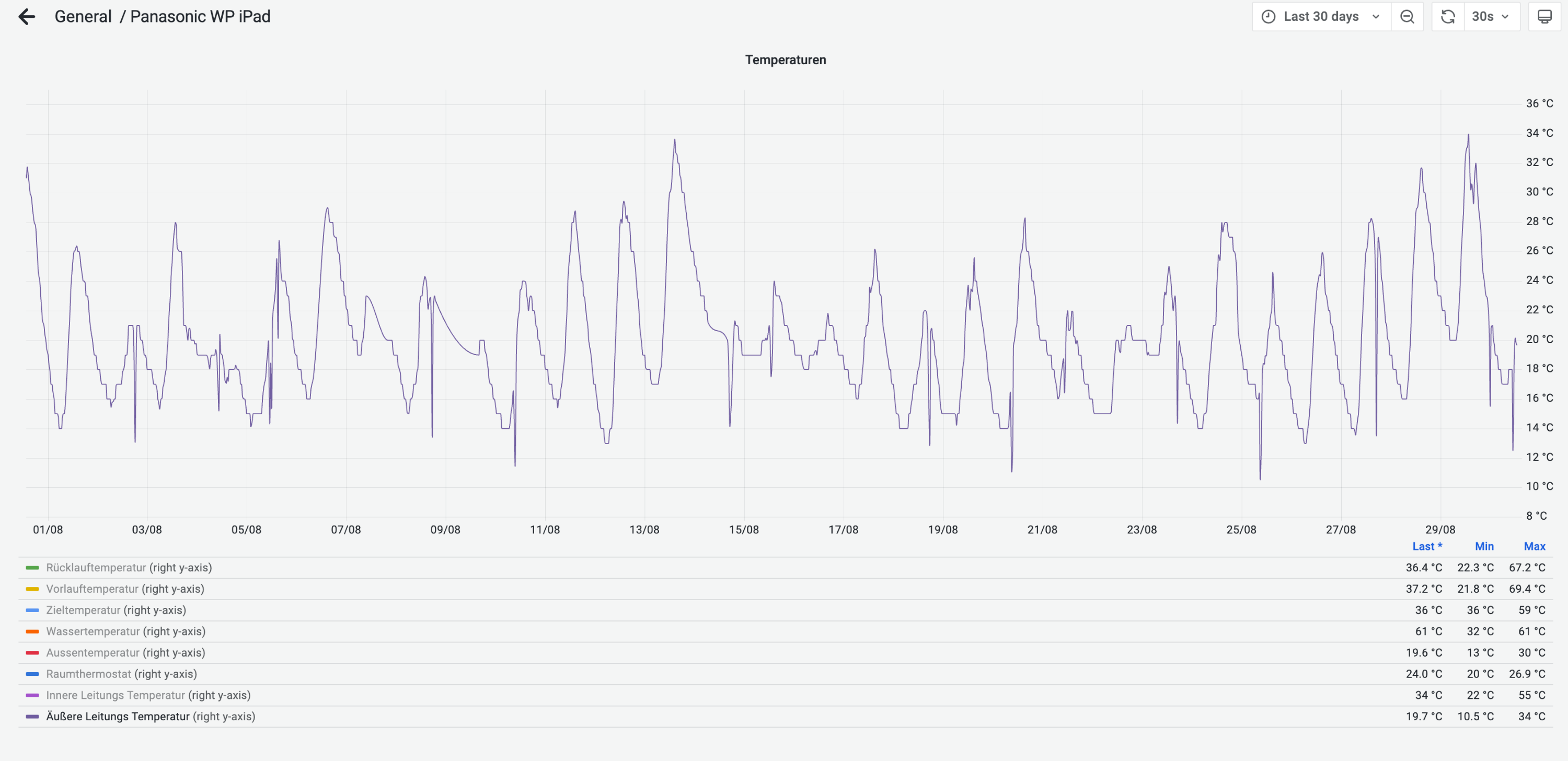

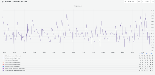

Im angehängten Bild ist auch schön zu sehen, das die Outside_Pipe_Temp über Nachmittag immer weiter ansteigt.
Im 30 Tages-Verlauf noch besser zu sehen...

Mein Monobloc steht etwas geschützt im Osten, der bekommt eher nicht die volle Sonne ab. Ich habe in der Grafik schon TOP21 verwendet, nur beim Schreiben des Post die falsche Nummer angegeben.
Ich kann bis etwa 55 Grad ohne Heizstab WW machen. Allerdings ist es ähnlich wie bei Dir, die VL-Temp geht max. 61-62 Grad, danach wird der Kompressor abgeschaltet. Allerdings erhöht er bei mir die Pumpengeschwindigkeit ab einer gewissen VL-Temp und damit wird das Delta zwischen VL-Temp und WW-Temp wieder kleiner, damit komme ich wie gesagt bis etwa 55 Grad. Begrenzt wird das Ganze wohl auch durch die Kältemitteltemperatur und Kältemitteldruck.
Laut einer Schweizer Studie sind Legionellen ab 45 Grad quasi im Tiefschlaf, daher versuche ich überwiegend in diesem Bereich zu bleiben. Mit 54 Grad komme ich normal 24 Stunden, mit max 48 Grad würde es nicht reichen und ich müsste 2 mal WW machen.
Kleine Zusatzinfo, ich habe die Leistung mit externem 0-10V Generator auf ca. 30% beschränkt. Dadurch dauert das WW-Bereiten länger, aber der COP ist etwas besser (ca. 3,8, wie gesagt bis 54 Grad, bei 48 wäre er noch über 4)...

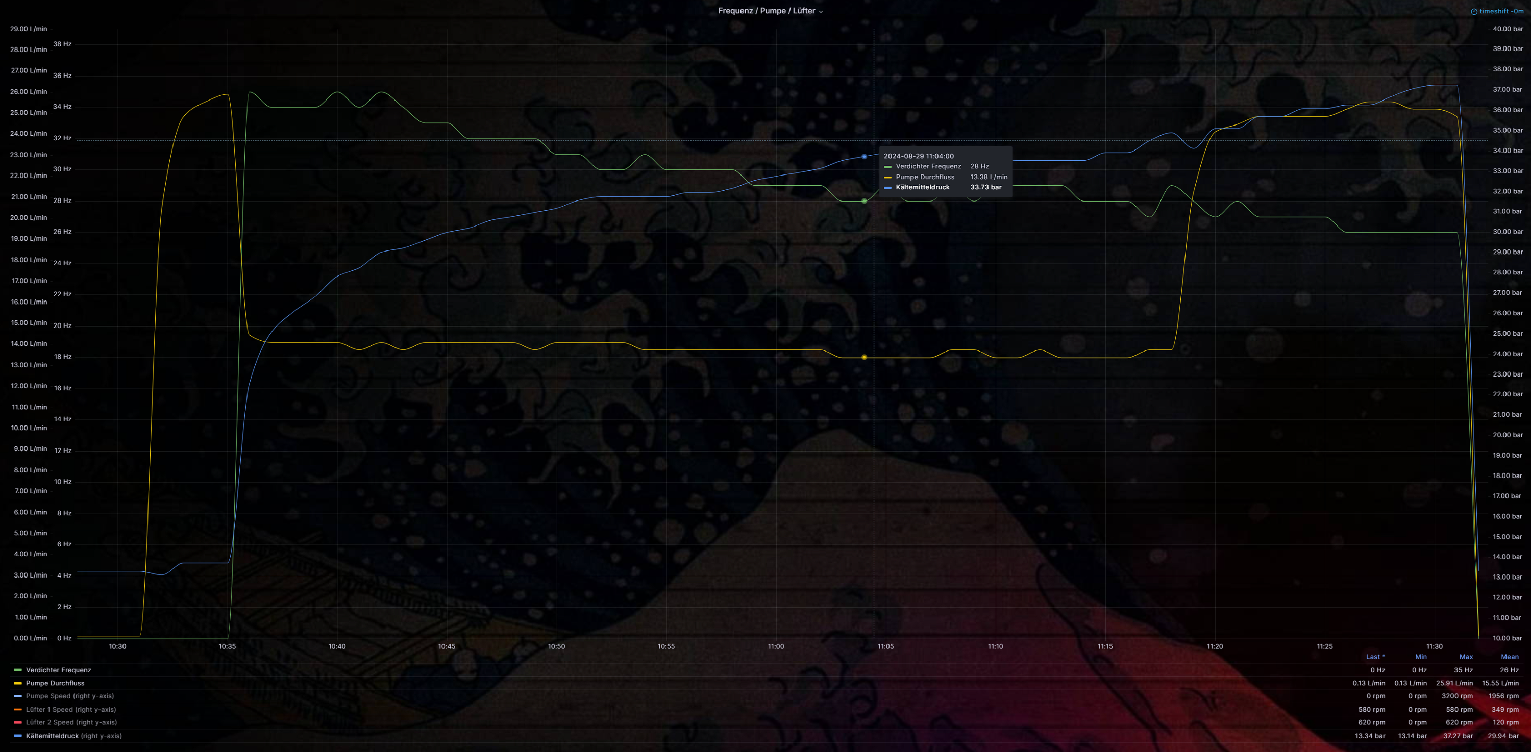

Hier die gleiche WW-Bereitung mit den Kompressordaten:
