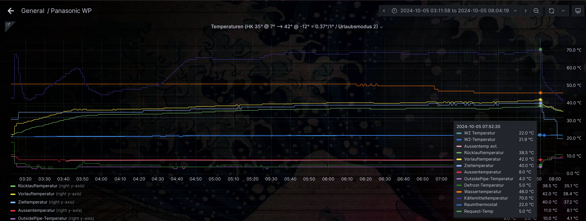

Die Vorlauftemperatur ist tatsächlich sehr oft über der Zieltemperatur. Habe irgendwo gelesen das wenn die Rücklauftemperatur länger als 2 min über der Zieltemperatur ist sich die WP abschaltet... Bis jetzt ist die WP beim Heizen nicht mehr ausgegangen, somit könnte das wohl doch stimmen.
Gibt es einen Grund warum der Kompressor sich nach der WW-Erwärmung abschalten muß, schade das es so ist, somit hat man jeden Tag wo das WW erwärmt werden muß einen Extrastart... apropos, lasst ihr eure WP über Nacht durchlaufen oder schaltet ihr sie aus?

Sei dir versichert, er steuert über die VLT (wenn diese 2 Minuten 2 Grad über Ziel ist).
Warum der Kompressor abschaltet kann ich nicht erklären, evtl. im Photovoltaik-Forum diese Frage stellen, da sind in einem sehr großen Thema viele versierte Teilnehmer aktiv.
In der Übergangszeit schalte ich die WP nach Nutzung (Heizen aktuell oft von 3:00 bis 8:00 wegen warmen Bad) wieder aus, sonst schnüffelt sie ja die ganze Zeit (UWP läuft) und springt auch immer wieder mal an, ohne dass es wirklich nötig ist. Das steuern aber bei mir Skripte, da muss ich mich nicht darum kümmern...

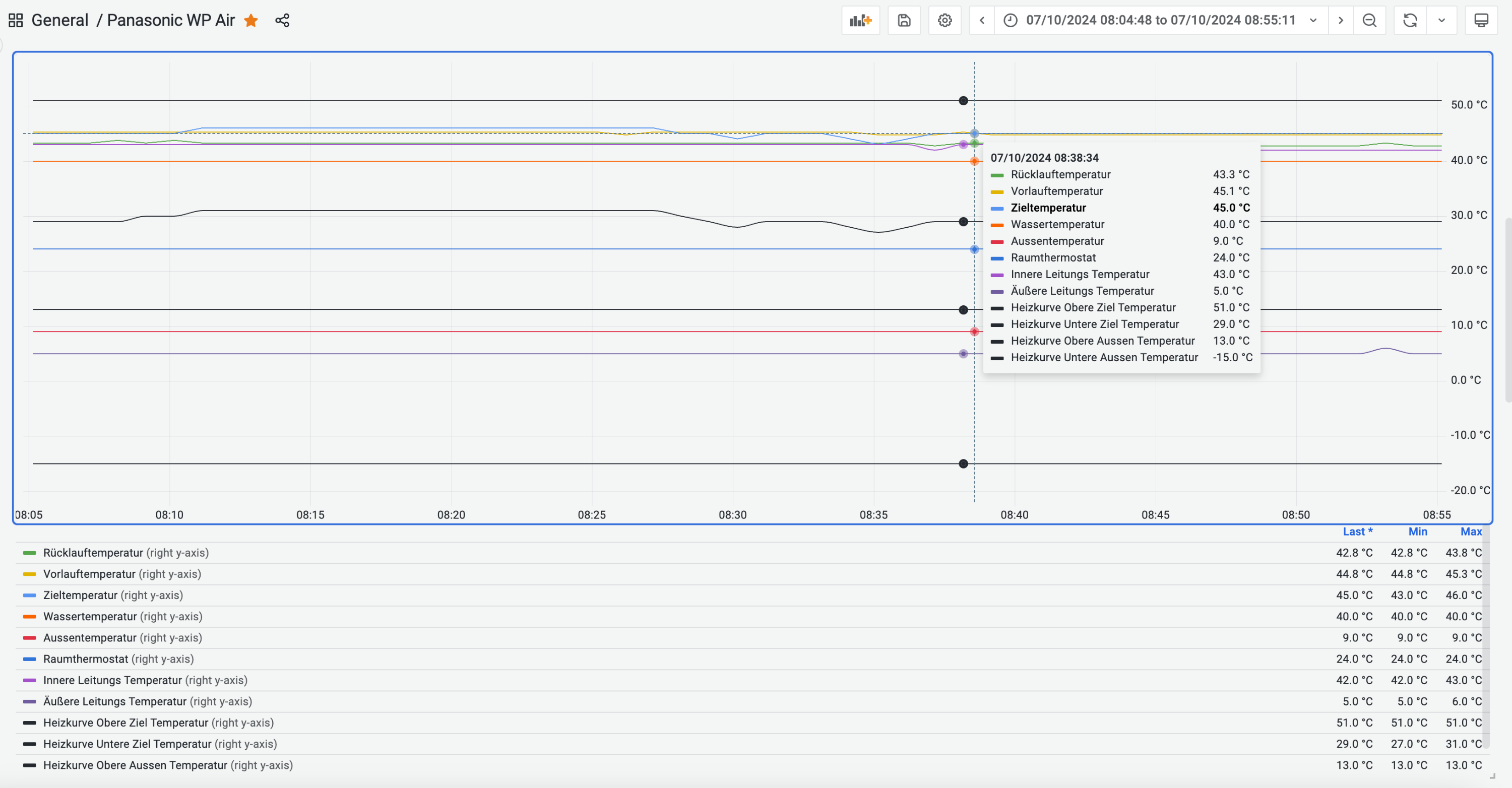

Siehe Abschaltzeitpunkt 7:53, VLT ist 2 Grad über Ziel, RLT ist unter Ziel...
