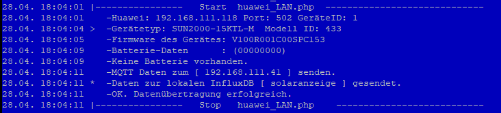

Besten dank für Deine Hilfe, das hat nach dem Update geklappt, alle Fehlermeldungen sind weg. MQTT Broker 192.168.111.41 bekommt aber immer noch keine Daten, obwohl im Log erwähnt?
Befehl
mosquitto_sub -h 192.168.111.41 -v -t +/#
bringt auch keine Meldung, wie komme ich jetzt da weiter?

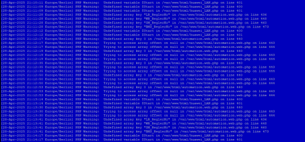

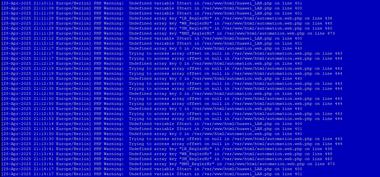

Der Broker lauft einwandfrei, ich kann von anderen Quellen ohne Identifizierung Daten senden.
hab ich eventuelle Datenbank Probleme?
habe noch ein Auszug von php.log mit diversen fehler.

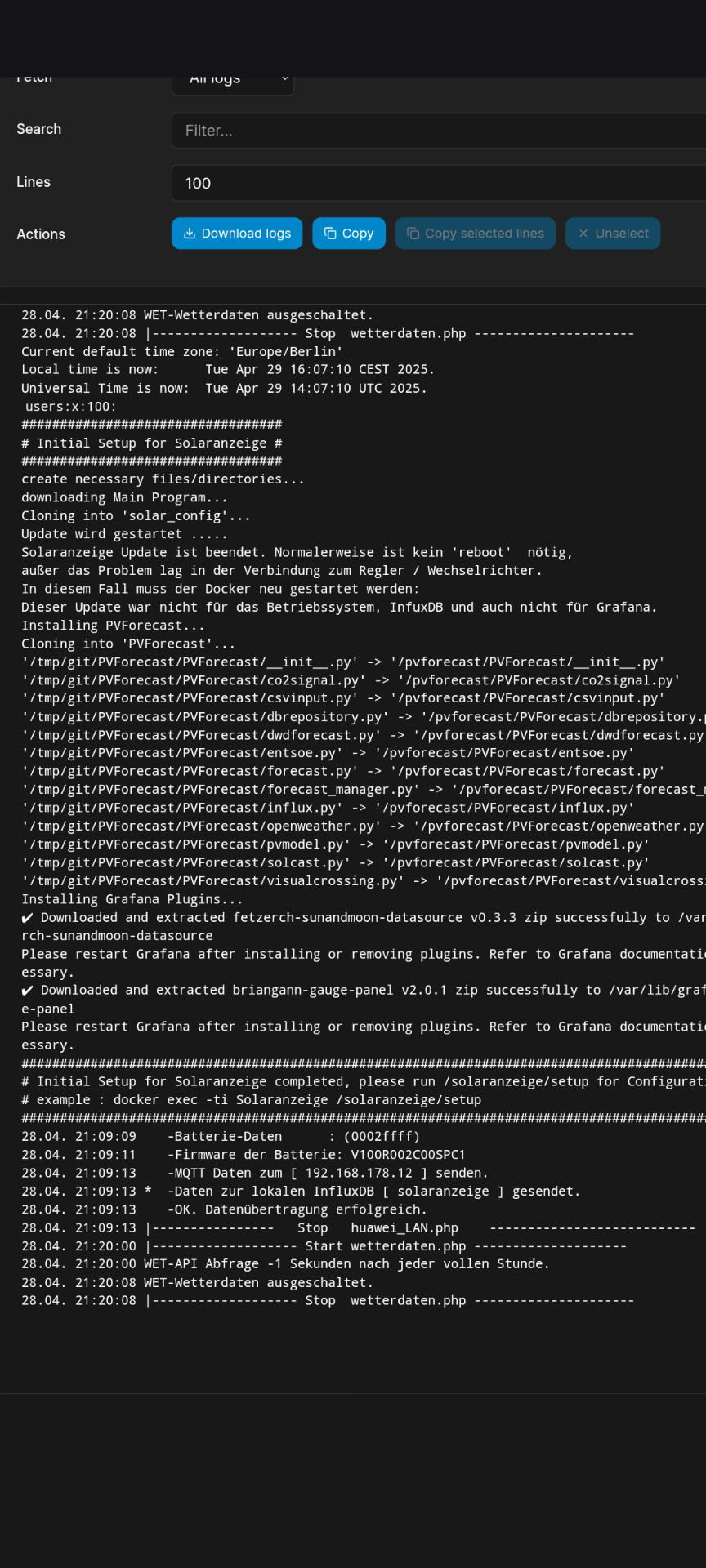

Re: MQTT sendet keine Werte
Ich habe aktualisiert und neu gestartet, jetzt kommt das System nicht mehr hoch und die Seite lässt sich nicht aufrufen.
