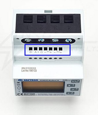

Re: Smartmeter/SDM630 in Kombination mit MPP Hybrid
Nein, hat er nicht. Dachte ich steck einfach ein zweites Kabel in die Anschlüsse (A+B)
Gruß Udo
- SDM630.jpg (21.04 KiB) 2374 mal betrachtet
- Beiträge: 5540
Das kann man nur bei Slaves machen, nicht bei einem MASTER.

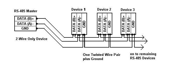

Dann wäre der Wechselrichter das DEVICE 1 und die solaranzeige das DEVICE 2 wenn ich das mal auf die obere Grafik beziehe.
Somit ist es also nur noch eine Frage der Verkabelung wie was mit welchem Kabel angeschlossen wird.
Dann hoffe ich jetzt mal auf eine Reaktion von "Lukas" sofern wir von der gleichen Konfiguration bzw. Problemstellung
ausgehen.
Gruß Udo
ausgehen.
Gruß Udo
- Beiträge: 5540
Nein, Der Zähler und die Solaranzeige sind beides MASTER und deswegen funktioniert das so nicht. Der Wechselrichter müsste 2 unabhängige RS485 Schnittstellen haben, dann würde es funktionieren.
