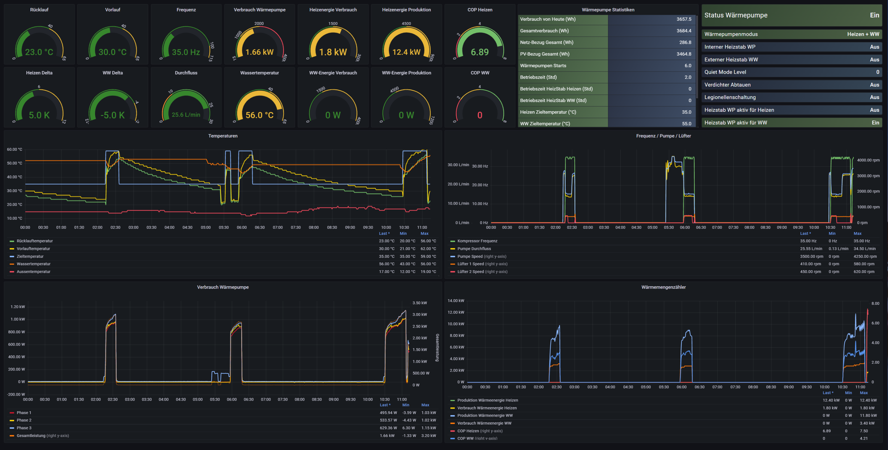

Yeeeessss, WP ist endlich angeschlossen und funktioniert. Heishamon klappt perfekt, alle Werte und auch Steuerung der WP über Heishamon bis jetzt wie erwartet (hatte ja alles schon vorher im Blindflug ohne echte Testmöglichkeit programmiert):
