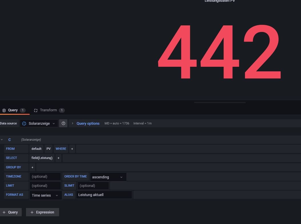

Ich bekomme es nicht hin bei meinem Axpert MAX 7.2 beide Strings auszulesen. Angeschlossen habe ich über die serielle was auch funktioniert. Es wird aber nur String 1 augelesen egal ob ich Regler 26 oder 59 auswähle.
Im Query Solaranzeige PV Leistung wird nur String 1 ausgelesen: Was muß ich tun damit das funktioniert? Ich weiß da nicht mehr weiter.
Re: Welcher Regler für Axpert Max 2 10K-48?
Hallo Leon,
Wie sieht denn Dein Query aus mit dem beide Strings ausliest?

xango hat geschrieben: ↑So 26. Feb 2023, 18:16Ich möchte mich hier auch noch einklinken.
Schaue doch bitte einmal direkt in die Influx Datenbank, was da so alles abgespeichert wird.
Ist dort der 2. Strang zu sehen?
ich glaube nicht:
time Leistung Spannung Strom
1677490691000000000 1141 278 4
1677490631000000000 728 269 2
1677490571000000000 1394 288 4
1677490512000000000 1425 280 5
1677490451000000000 1332 289 4
1677490391000000000 1309 292 4
1677490331000000000 1308 268 4
1677490271000000000 1290 276 4
1677490211000000000 1154 271 4
1677490151000000000 1061 266 3
1677490092000000000 994 267 3
1677490031000000000 1157 266 4
1677489971000000000 1117 271 4
1677489911000000000 1123 278 4
1677489851000000000 1091 263 4
1677489792000000000 944 280 3
1677489731000000000 1045 275 3
1677489671000000000 1011 274 3
1677489611000000000 1083 275 3
1677489551000000000 1056 265 3
