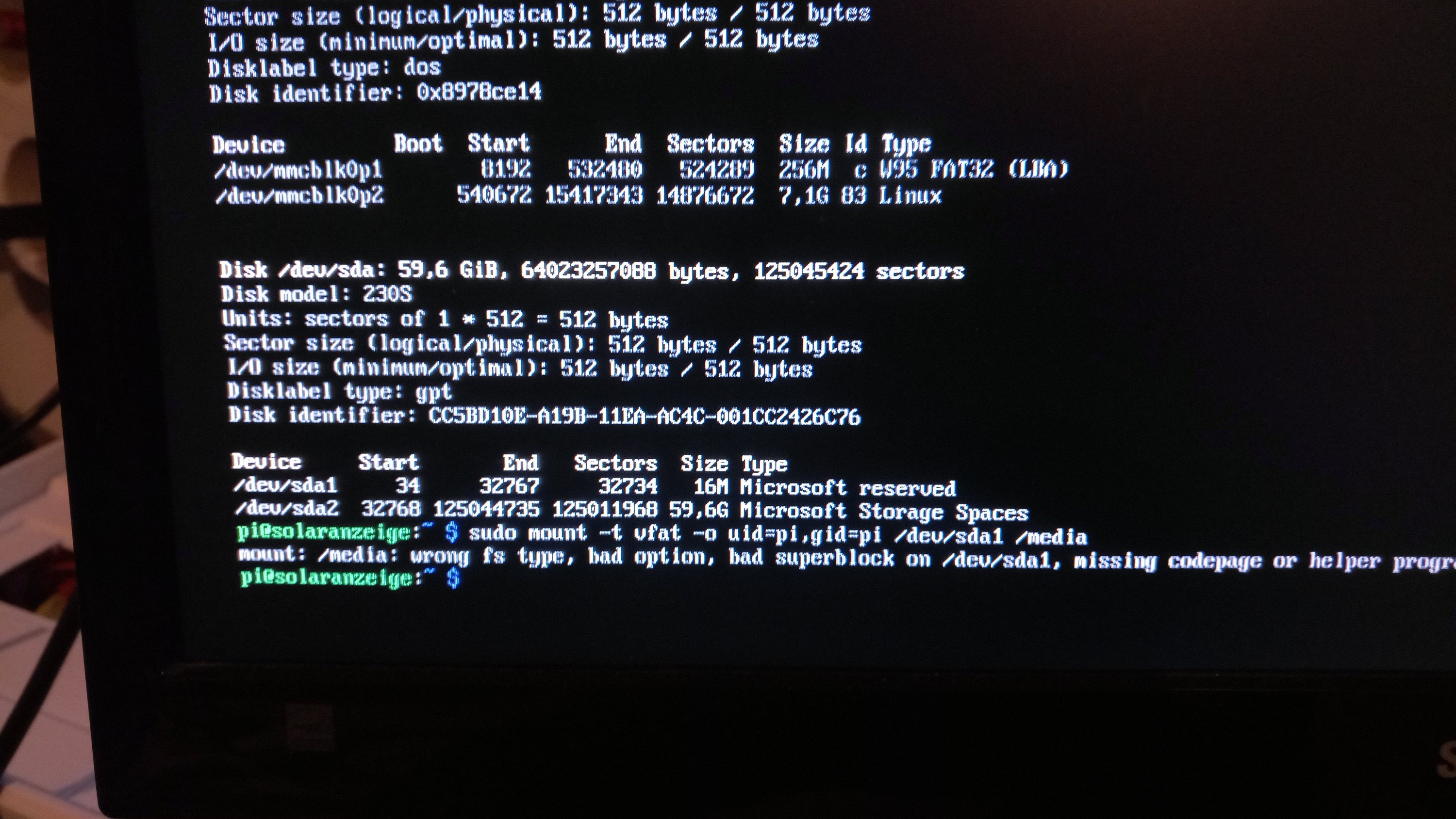

Ich habe das Gleiche bei mir gemacht und es funktioniert. Deine Fehlermeldung besagt, dass Linux das Filesystem der /dev/sda1 nicht kennt. Bei dem mount Befehl kann man auch das Filesystem mit angeben. ( Switch -t ) Im Internet sind genügend Beispiele, wie man das macht. Versuche es damit einmal.
Re: Solaranzeige mit "SSD Festplatte"

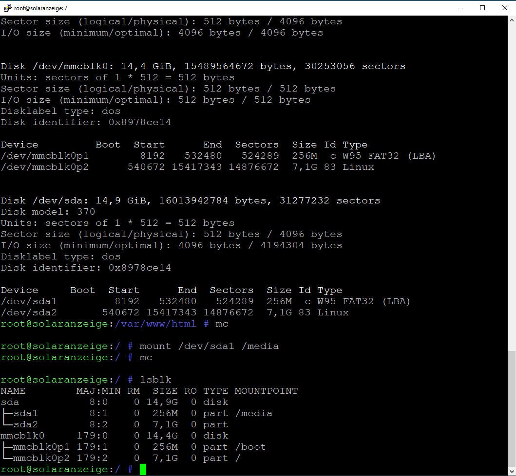

Danke für die schnelle Rückmeldung, ich habe es ausprobiert, leider ohne Erfolg.
Ich habe mittlerweile die Vermutung das es ehr daran liegt das die SSD falsch geflasht wurde. Die sda partion ist viel kleiner als die boot partition auf der SD-Karte. Ich habe allerdings keine Idee was man beim Flashen großartig falsch machen kann. Ich habe sowohl die SSD als auch die SD-karte mit belenaEtcher geflasht, beides auch vom gleichen Image. Grund dafür das ich mit Etcher und nicht mit Win32DiskImager geflasht habe, ist das Win32 die SSD nicht erkennt (ich kann das Laufwerk nicht auswählen).
Vielleicht gibts dazu noch Ideen?
Wieso ist die SSD mit vfat geschrieben worden?
Das wäre falsch. Balenaetcher funktioniert normalerweise. Das Windows die Platte nicht erkennt ist normal, da darauf Linux Partitionen sind, das sollte normalerweise extfs sein.

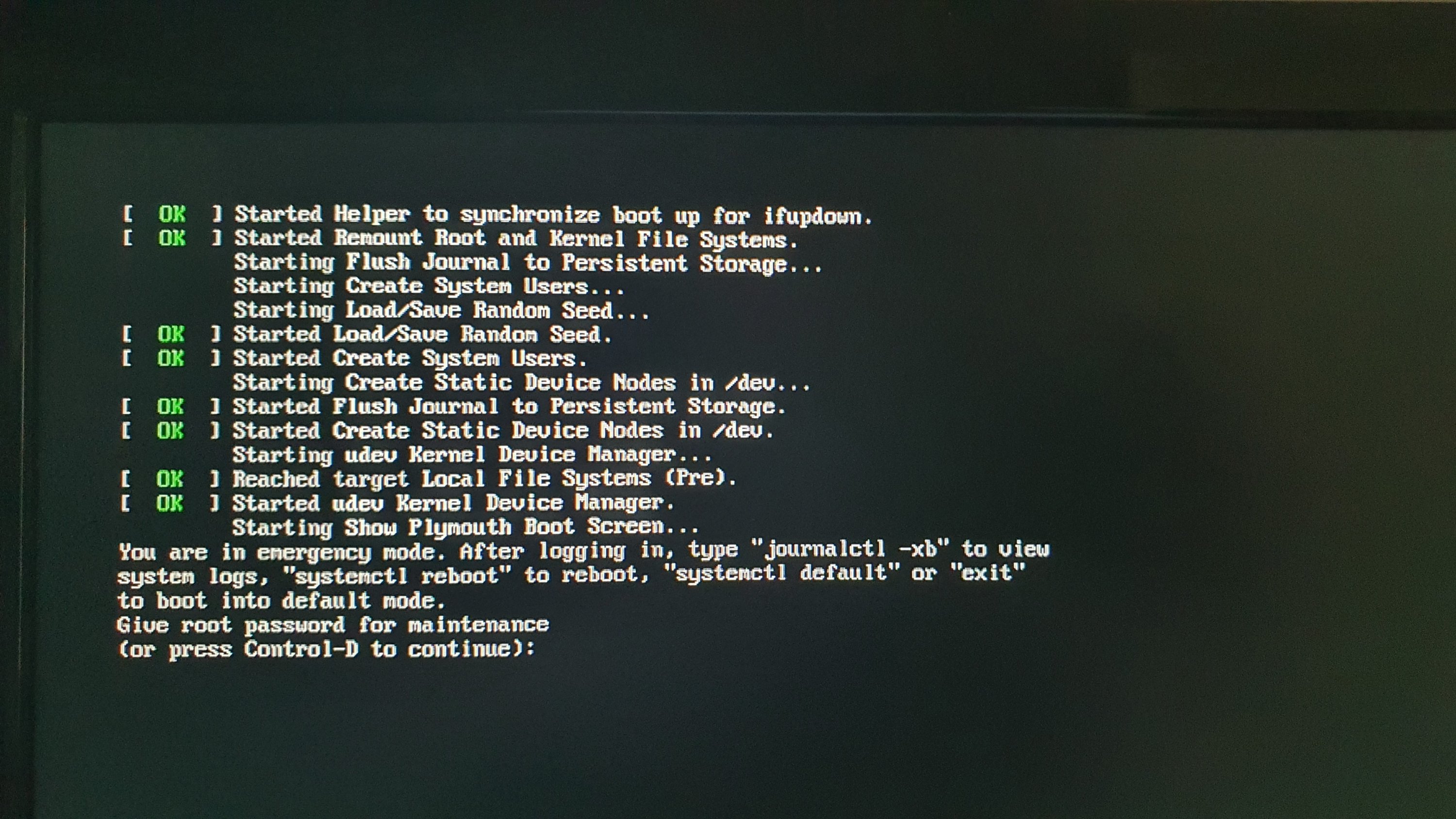

Ich habe es jetzt geschafft, dass der Rasberry von der SSD bootet. (mit diesen Tips für den Rasberry 4 https://www.raspberrypi.org/documentati ... des/msd.md).
Allerdings bootet er im Zeitlupentempo und ich bekomme auch einige Fehler wie es scheint (siehe Anhang).
Von der SD-Card hat das Booten vielleicht 10-20 Sekunden gedauert. Von der SSD Platte dauert es jetzt über 10 Minuten

Bei läuft jetzt alles soweit. Solaranzeige bekommt Daten vom meinem Solaredge Wechselrichter.
Nur beim Booten dauert es weiterhin ewig und ich bekomme die Fehlermeldung, und muss mit CTRL+D weiter machen.
Da ich den Raspberry ja nicht ständig starten muss, glaube ich, ich lasse es so laufen, da ja sonst alles geht...
