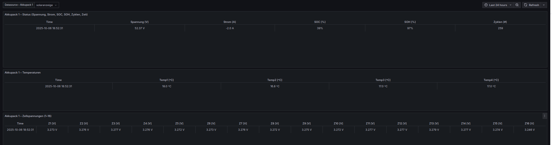

bin ein Stück weiter. Erstes Dashboard läuft, sieht nicht schön aus. Ging nur darum, endlich die Werte zu erkennen.
Wer auch einen SLPO48-200 hat, hier meine PHP Dateien. Meine Daten laufen in solaranzeige5. Einfach anpassen bei Bedarf.
Falls jemand Verbesserungsvorschläge hat, immer her damit. Bin nun mit dem Aufhübschen vom Dashboard beschäftigt.
Und Vorsicht, hatte anfangs mit jk_bms_modbus gearbeitet. Wollte es dem SLPO48-200 anpassen. Als Vorlage nutzen. Es hat mit der originalen Datei nichts mehr zu tun. Ich habe so einen Akkupack nicht. Darum war es mir egal.
Screenshot vom zweiten Dashboard

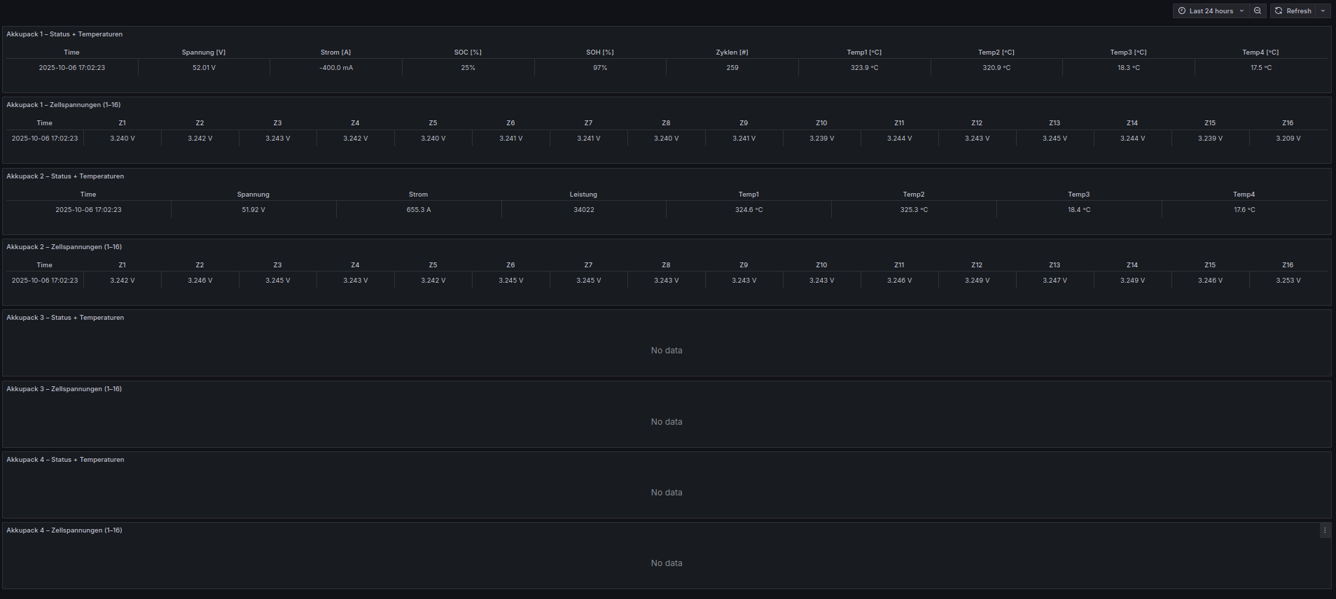

Ich habe ein neues Dashboard erstellt für 4 Akkupacks, habe aber nur 2, aber man weiß ja nie.
Einfach 7.user.config.php und 8.user.config.php erstellen.
Ich nutze unter Linux Mint den Double Commander zum Dateivergleich. Unter Windows z. B. den Total Commander dafür nutzen. Dann sieht man schön die Unterschiede und kann weitere x.user.config.php erstellen. Ich weiß nur nicht, was passiert, wenn man mehr als 6 Geräte ausliest? Eher was für Ulrich? Zeit ist genug zum Auslesen bei mir.
Mir ging es dabei nicht um Schönheit, ich will nur wissen, ob eine Zelle versagt.
Vielleicht baue ich noch ein rotes Alarmfeld ein?
So oft werde ich aber nicht darauf schauen. Mir reicht es erstmal so.
Wer Fehler findet oder Verbesserungen hat, immer her damit.

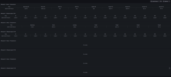

sehe gerade, da fehlen Daten in der solaranzeige6. Muss mal schauen. Und das Dashboard ist verbessert.

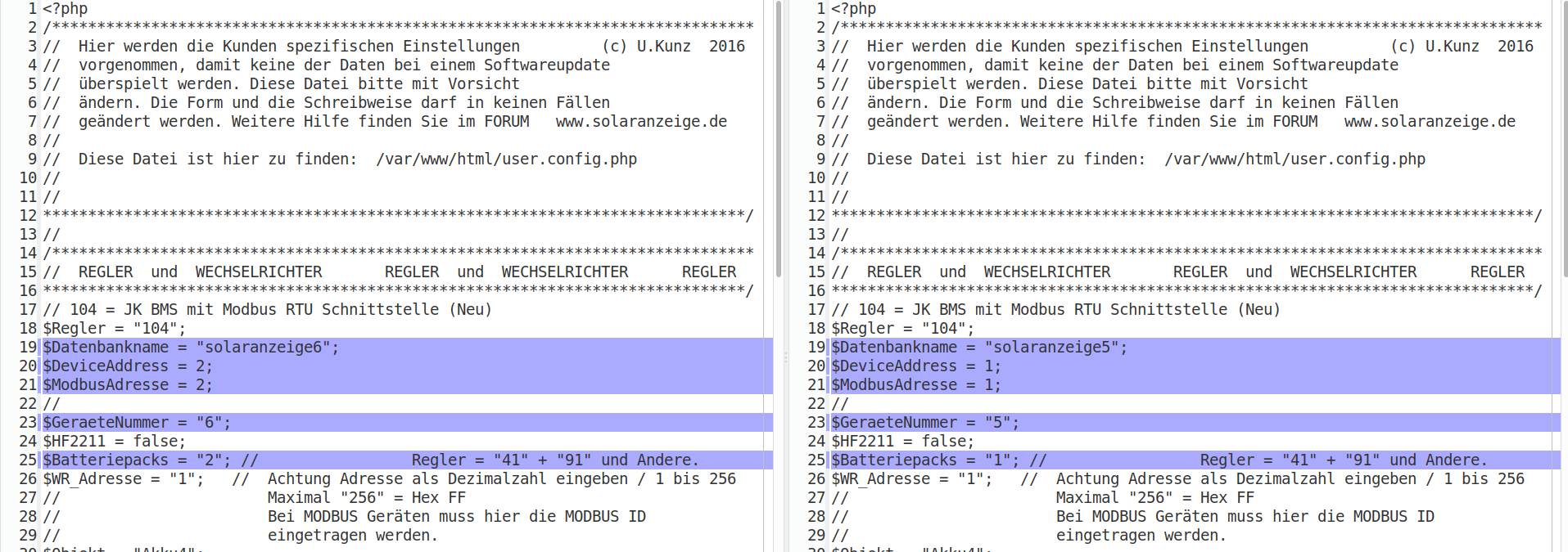

ich musste das gestern wieder löschen, weil die Daten in der Datenbank solaranzeige6 vom Akkupack1 stammten, denn die Akkupacks wurden zwar manuell mit
sudo mbpoll -1 -m rtu -b 9600 -P none -a 1 -r 1 -c 37 -t 3:hex '/dev/serial/by-id/usb-1a86_USB_Single_Serial_594D004956-if00'
sudo mbpoll -1 -m rtu -b 9600 -P none -a 2 -r 1 -c 37 -t 3:hex '/dev/serial/by-id/usb-1a86_USB_Single_Serial_594D004956-if00'
korrekt ausgelesen, aber sie landeten nie in die jeweiligen Datenbanken solaranzeige5 für Akkupack1 und solaranzeige6 für Akkupack2.
Nun klappt es perfekt. Habs immer wieder verglichen in influx und im Dashboard. solaranzeige.log ist nun sauber.
Vielleicht gibt es schnellere und bessere Wege zum Ziel, aber ich habe es erreicht, beide Akkupacks werden ausgelesen. Ob der Raspi5 dafür vielleicht ein paar Takte mehr laufen muss, ist mir egal. Das Ergebnis zählt. Ich muss nicht regelmäßig zu den Mäusekinos am Akkupack laufen und mich durchklickern.

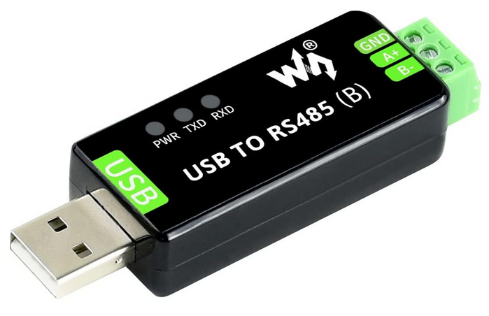

Wer einen anderen USB-Adapter hat, muss die Schnittstelle anpassen, ich habe einen Waveshare Industrieller USB zu RS485 Konverter Adapter mit Original CH343G und SP485EEN von einem großen Versender.

mein Adapter von Amazon
