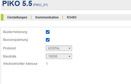

Bei mir siehts so aus
Screenshot 2024-02-17 213157.jpg (16.66 KiB) 567 mal betrachtet
