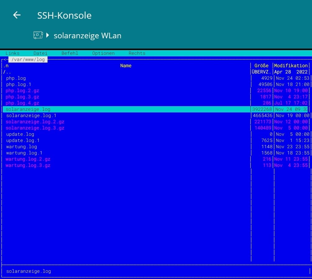

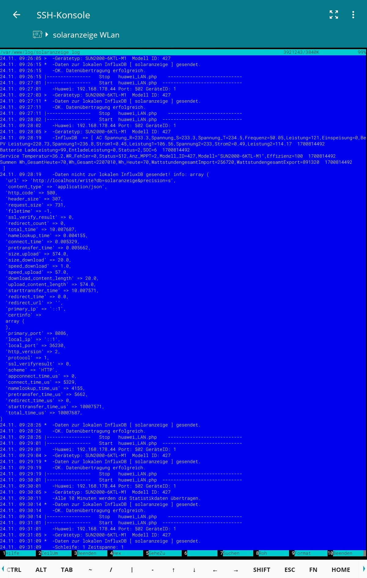

Seit dem 20.11. läuft jetzt die Datenabfrage mit der 133er Dongle SW. Allerdings werden in der solaranzeige.log noch andere Einträge geschrieben (siehe Screenshot), die diese unnötig 'aufblähen'. Diese Einträge kommen in unregelmäßigen Abständen. Sind diese Einträge 'bedenkenlos' bzw kann man diese irgendwo/-wie abschalten?
