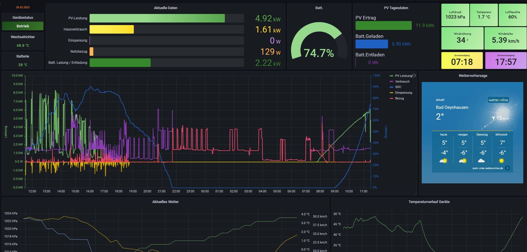

ich hänge mich hier mal mit dran. Habe das Update durchegführt, seit dem kann ich den Tages-PV Ertrag korrekt anzeigen.
Hat Jemand eine Möglichkeit gefunden auch die Tageswerte für "Einspeisung", "Verbrauch" und "Bezug" darzustellen? Ich bekomme irgendwie nur die aktuellen Werte hin. Im grafischen Verlauf ist das Perfekt, ich möchte aber ein Panel anzeigen welches immer die Tagessumme auf einen Blick anzeigt.

Hallo Forummitglieder,
nach dem update kommen immer noch nicht die richtigen werte aus dem sungrow umrichter. jetzt ist auch noch der gesamt kWh Zählwert falsch.
Aber tatsächlich sind jetzt noch mehr werte zur Auswahl. Batterietemp. z.B.
Hat noch jemand eine Idee warum die Werte zwischen Ausgelesenen Grafana Darstellung und Weboberfläche / APP Daten andere sind. Abweichungen 2-6% etwa

Kann es sein, dass deine APP nur alle xx Minuten die Daten ausließt und du nur einen Durchschnittswert angezeigt bekommst?

enkem hat geschrieben:
Mo 8. Mai 2023, 22:34
Bei mir wurde vorletzte Woche der SG10-WR durch einen SH10-Hybrid mit Batterie ausgetauscht. seitdem weichen die Werte für die Tagesleistung in der Solaranzeige auch immer ein wenig (zwischen 1-3 kWh) von den App-Daten der ISolarCloud ab. Die aktuelle Wirkleistung kann man m.E. nicht vergleichen, da die Zeitpunkte der Auslesung sicher nie gleich sind.
Zusätzlich habe ich noch einen SG5-WR, da stimmen die Daten weiterhin. Ich konnte noch keine vernünftige Korrelation der Abweichungen feststellen, denke aber das hängt vielleicht mit der Batterieladung, bzw. -entladung zusammen. Sungrow zeigt als Wirkleistung in der App immer nur die AC-Seite, was DC-seitig direkt in die Batterie fließt, wird wohl nicht als Wirkleistung gezählt.
