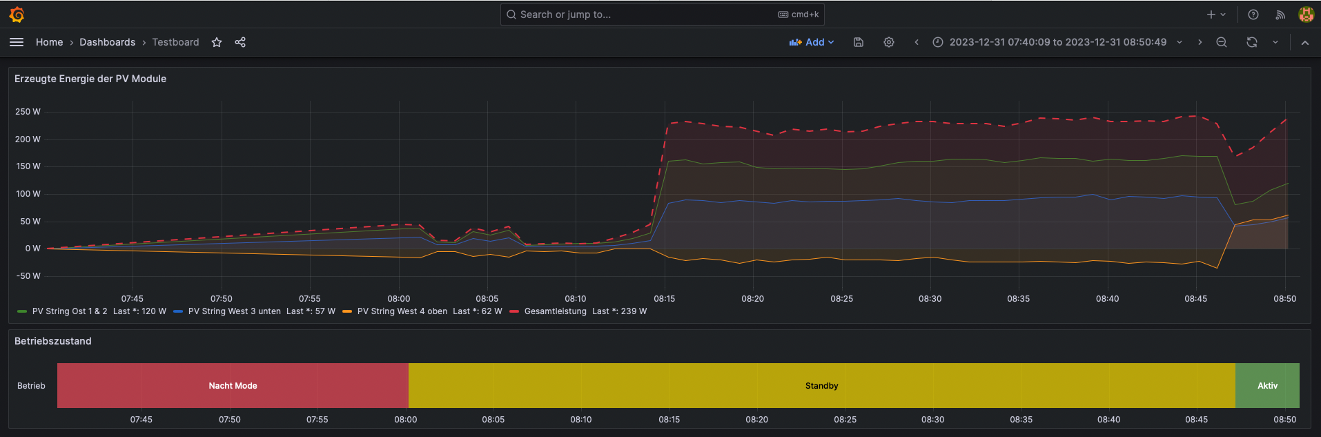

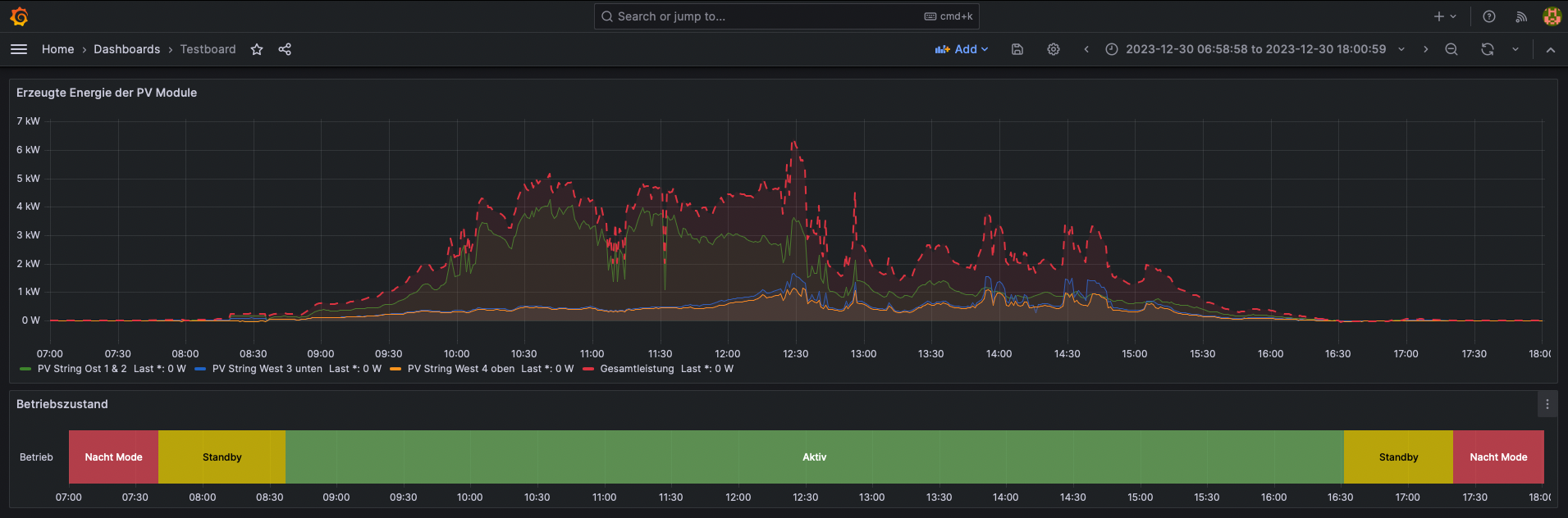

Das Verhalten habe ich bei mir im Grafana auch beobachtet das Morgens und Abends in der Dämmerung an meinem 3. String zuerst negative Werte stehen. In dieser Zeit ist der Betriebsmodus allerdings auch noch Standby und es wird nichts eingespeist. Ich nehme an der WR ist aus dem Nachtmodus aufgewacht hat aber noch nicht genug Helligkeit/Leistung auf den Modulen um einzuspeisen. Sobald das der Fall ist springt er auf den Betriebsmodus Aktiv und ab da sind dann auch alle Werte positiv. Ich hab das einfach hingenommen und nicht korrigiert.
Ich hab mal versucht das in nem Testboard gegenüber zu stellen und den Betriebszustand als State Timeline visualisiert damit Ihr das Verhalten nachvollziehen könnt (orange ist der 3. MPPT mit den negativen Werten während Standby):
Schaut man sich das dann über den Tagesverlauf an sieht man schön die Betriebszustandswechsel in der Dämmerung, scheinbar kann es da eben zu negativen Werten kommen:

Was mir gerade noch einfällt: ich hatte anfangs auch mal auf der WR GUI unter Monitoring -> Momentanwerte geschaut, dort stehen ebefalls die negativen Werte des String. Das was über Modbus ausgegeben und von Solaranzeige ausgelesen wird ist also durchaus valide.

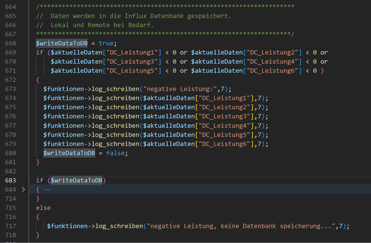

Habe nun ein check vorm schreiben in die DB eingebaut: Damit landen zumindest keine negativen Einträge mehr in der DB.
Allerdings viele 0 Einträge, das gefällt mir noch nicht richtig
Noch mal genauer drüber nachdenken wenn der erste Kaffee wirkt

Jetzt gibt es die Datei, allerdings wird ja nur die Spannung geprüft. Die DC Leistung [1,2,3] werden aber immernoch negativ gespeichert.
