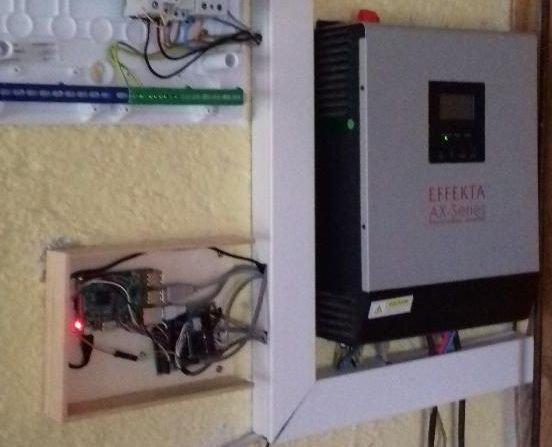

Ich habe eine Effekta (AX-K2000-24) Wechselrichter und weil ich meine Solaranlage auf dem Garagendach betriebe welches neben dem Haus steht und ich selbst im 1. Stock im Haus wohne möchte ich gerne meine Analge Steuen/Überwachen usw.

Hier mal ein Foto der Anlage.

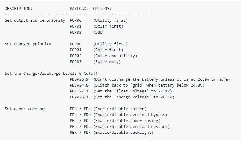

Die Effekta AX Serie ist ein Gerät, deren Befehle im Internet öfters zu finden sind. Google doch einmal nach POP00 und PIP oder POP01 und PIP
Eventuell gibt der Hersteller auch noch weitere Informationen preis.
Re: Solaranzeige, HomeMatic, ioBroker, KNX, FHEM usw.
Ok das war nicht schwer...
Da sind befehle die ich brauche. Nur wie Sende ich die jetzt Via MQTT?
