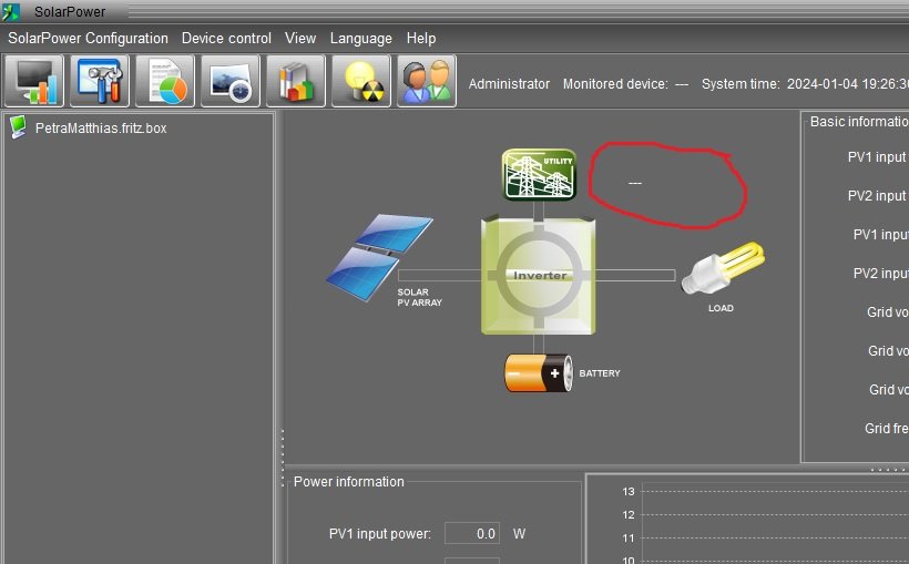

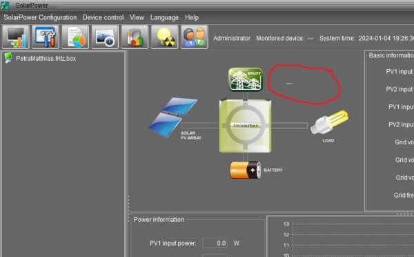

Bei SolarPower wird der Modus bei mir rechts oben im Schaubild angezeigt wenn der Laptop verbunden ist. BMS habe ich nicht verbunden, weder mit dem Wechselrichter noch mit dem Raspberry. Das Field Modus wird bei mir beim Auslesen des Wechselrichters gefüllt, ist aber immer 0.

Ahhh.... ja.. jetzt...
Stimmt, da gibt es noch den Modus vom WR in der Rubrik Service und der wird bei mir aktuell richtig übermittelt.

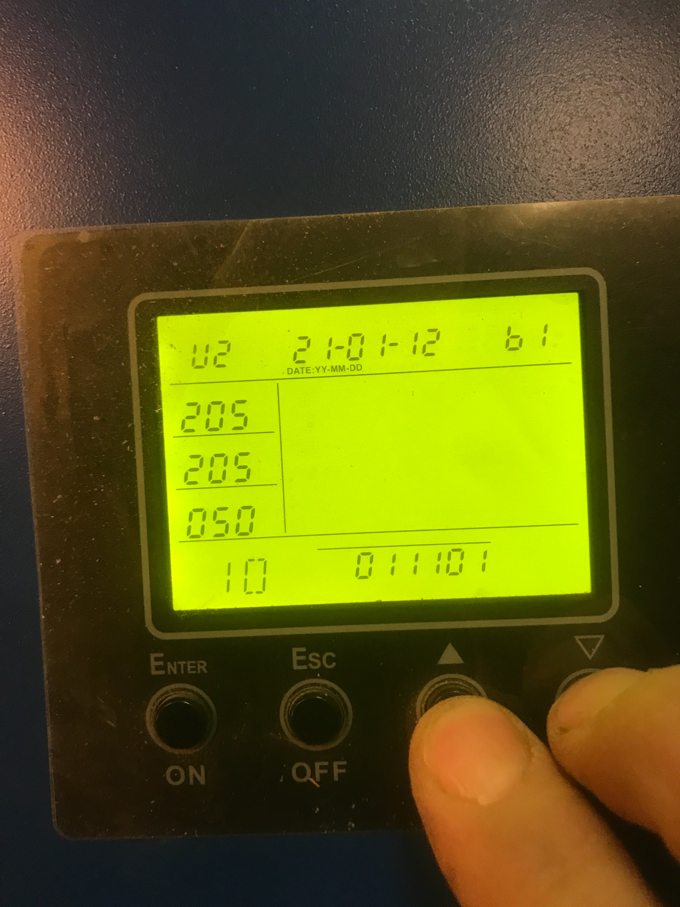

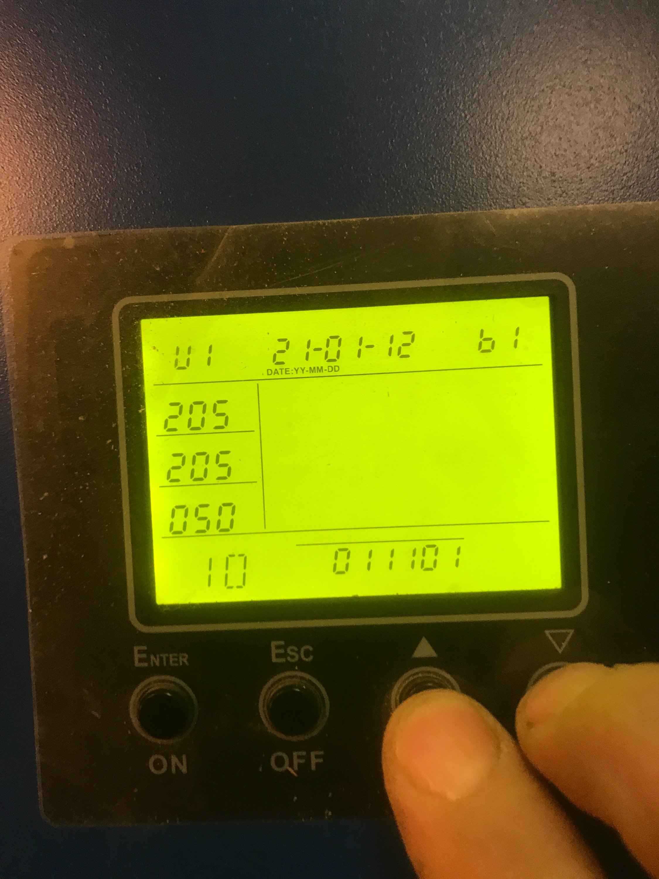

Darf ich mal fragen welche Firmware du drauf hast? Hattest du auch das Problem, dass der WR einspeist bevor die Batterien voll sind wie hier beschrieben:
https://www.photovoltaikforum.com/threa ... /?pageNo=1
Bei mir ist:
Bei mir ist:

Da ich auch einen FSP 10K besitze und das Gleiche vor habe sehen wir ja wie es bei mir funktionieren wird oder auch nicht..
Ich hab folgenden Firmware Stand:
U1 21-07-09
U2 12-30-00
Es wird bei mir allerdings noch ein wenig dauern bis ich zum Testen komme...

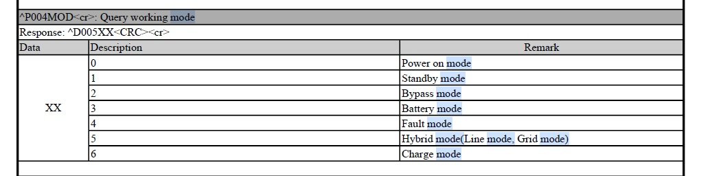

Habe mir mal die "mpi_3phasen_serie.php" angeschaut. Die Abfrage des Wechselrichter-Modus sollte laut Kommunikationsprotokoll mit dem Befehl "^P004MOD<cr>" erfolgen.
Dieser wird aber in der php-Datei nicht verwendet. Stattdessen wird die Variable mit Null gefüllt:
