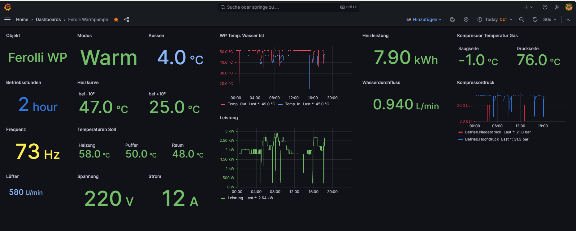

Da es ja kurz vor Weihnachten ist gibt es bei uns nun auch wieder erneuerungen was ist passiert es ist eine Wärmepumpe von Ferolli dazu gekommen diese ist eigentlich eine Midea bzw Carrier läuft aber auch noch unter vielen anderen gelabelten namen wie
MIDEA
KAISAI
ROTENSO
ELNUR GABARRON
Hyundai
Svera
Mundoclima
Carrier
somit sind das doch recht viele hier nochmals vielen Dank an Ullrich den ohne ihn wäre das so nicht möglich , auch wurde ein Shelly 2pm pro mit aufgenommen und aktuell schraubt er an einem Edelmann Wärmemengenzähler rum der mit einer modbus Platine ausgestettet ist da diese Wärmemengenzähler auch Eichbar sind und somit sehr genau Werte liefern kann man hier dann auch seinen COP der Wärme Pumpe errechnen. hier schonmal mein Dashboard dazu wenn da jemand was besseres Bauen möchte immer her damit wie Ihr seht kann man doch recht viele Werte auslesen die durchaus relevant sind die Leistungswrte stimmen sehr genau was eigentlich einen Shelly nicht zwingent erforderlich macht.
Wenn der Wärmemengenzähler fertig ist werde ich das Dashboard dazu auch hier einpflegen.
So als kleine Rand info wie ich zur Wärmepume gekommen bin wie meißt bin ch bei kleinanzeigen auf der Suche da lief mir diese Wärmepumpe durch zufall über den Bildschirm der Anbieter hatte sie mehr als ungünstig Fotografiert sie nicht richtig Beschrieben eigentlich sollte es ein 4 KW sein wie sich herausstellte ist es ein Omnia 3.2 mit 8,4 KW Leistung leider war in der e Heizpatrone die hier drin mit verbaut war ein Stecknadel grosses loch das ich glücklicher weise mit einem Wig Schweißgerät wieder Schweißen konnte somit war die Wärmepumpe wieder voll einsatzbereit.
Der Verkäufer hatte sie für 950€ angeboten wenn man bedenkt das diese Wärmepumpe neu ab 2800€ zuhaben ist doch ein rechtes Schnäppchen, ich hatte Ihn ein Angebot über 600€ gemacht was er zuerst nicht annehmen wollte ( hätte ich auch nicht) aber da die WP nach 2 Wochen immer noch drin Stand habe ich ihn angeschrieben und er willigte er ein wenn ich sie sofort hole also flux die 80 km dahin gefahren und da erst gesehen das es eigntlich die grösse is die ich habe wollte .
Ja der Kondensator war etwas verschrammt was man aber gut mit einem Konddensator Kamm wieder gut rihten kann, so tut nun seit 6.12 die WP ihren Dienst und funktioniert zuverlässig ein paar fein justierungen noch dann sollte sie perfekt laufen, somit freue ich mich über eine sehr günstige WP die funktioniert .
Nachtrag es sind noch ein Paar Daten dazu gekommen somit hab ich das Dashboard nochmals erneuert.

Hier mein neu abgeändertes Dashboard für die Wärmepumpe und nun mit Betriebsstudenanzeige, Achtung bei mir wird ein wert von 1650h dazu gerechnet da dies der alte Betriebsstundenwert war bevor die Wärmepumpe bei mir ein Update bekommen hat, also sollte das jemand übernehmen woll muss er die Math wieder entfernen.
