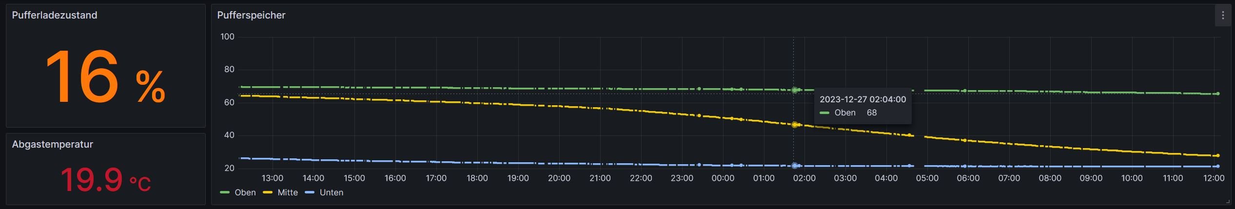

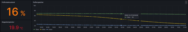

Also bei mir gibt es weiterhin Probleme. Ich lese derzeit 12 Parameter aus, starte Ich den Ofen bekommt der Raspy keine Daten mehr für die nächsten Stunden. Auch mehrfache Neustarts des Raspis bringen keine Besserung. In der Temperatur verlaufkurve sind auch immer mal wieder Lücken wo keine Daten empfangen werden.
Ich vermute hier irgendwie ein Problem mit dem Paramter Pufferpumpe, dieser gibt bei mir keinen Sinnvollen Wert aus.
Es erfolgt dabei folgender Eintrag im Log:

Habe mal die Pufferpumpe rausgenommen, 12:41 UHR angeheizt seitdem wieder keinerlei Daten zu empfangen. Werrde jetzt mal stück für stück die löschen und schauen wann wieder daten kommen.
Re: Keine gültigen Daten empfangen
Es ist die Gebläse Drehzahl, nehme ich diese raus kommen wieder Daten. Pufferpumpe geht auch, hier ist die Logik alles ungleich 1 -> Aus
