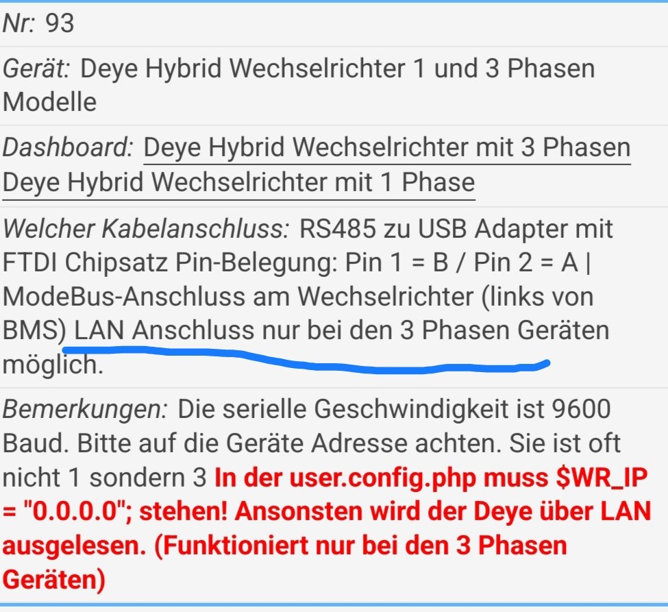

also laut deye anleitung haste mehrere 485 anschlüsse
splitter am bms...brrrr,4getit
laut dem screenshot würde ja auch auslesen per LAN gehen...
mach doch mal!

Wo klemme ich das LAN-Kabel am WR an? Ist es egal welche IP ich da einstelle (Außer 0.0.0.0)?
