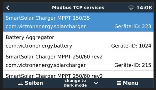

nach einem gestrigen Update erhalte ich von der ID 223 keine Daten mehr. In der "solaranzeige.log" steht folgender Eintrag:
01.06. 14:53:23 |---------------- Start venus_gx.php --------------------------
01.06. 14:53:23 -folgende Geräte-ID's sollen ausgelesen werden: 100,223,226,227,30,1024,277,215,236
01.06. 14:53:23 + -Die Daten werden ausgelesen...
01.06. 14:53:23 -Seriennummer: C0619AB1E588
01.06. 14:53:24 -Nur Info: Geräte-ID: 223, Speicherstelle: 259
01.06. 14:53:24 ERR-eMail an: support@solaranzeige.de Fehlende Geräte-ID ist: 223
01.06. 14:53:24 ERR-Die Geräte-ID ist noch nicht implementiert. Bitte melden Sie sich:
01.06. 14:54:01 MQT-Pipe exestiert nicht. Nur Info, kein Fehler...Exit.
Vor dem Update wurde die ID 223 richtig als Victron MPPT Laderegler erkannt:
Ansonsten finde ich es super wie die einzelnen ID´s im LOG jetzt angezeigt werden
Gruß Udo

- Beiträge: 5540
Re: Weitere Cerbo IDs
Hallo Udo,
das wundert mich aber, dass es vorher funktioniert haben soll. Bitte mache ein Update auf die Solaranzeige, dann sollte es funktionieren.
danke für die schnelle Hilfe. Daten von der ID 223 sind jetzt wieder vorhanden
Gruß Udo
Gruß Udo

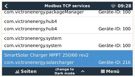

bitte die Geräte-ID: 216 als Victron MPPT 250/50 implementieren, danke:
Gruß Udo
Gruß Udo
- Beiträge: 5540
