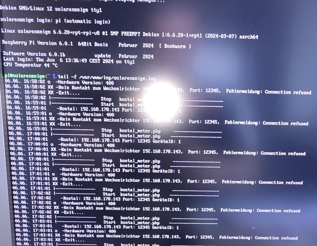

Re: KSEM Kostal
Wenn "hinten" nix ankommt eventuell mal "vorne" schauen ob was geht!
auf der Konsole eingeben und mal wenigstens einen kompletten Zyklus (1 Minute) durchlaufen lassen.
Mit "Strg + C" beenden und die Ausgabe mal hier posten!
tail -f /var/www/log/solaranzeige.log Mit "Strg + C" beenden und die Ausgabe mal hier posten!

Re: KSEM Kostal
Da fehlt wohl was...

Re: KSEM Kostal
Wie bekomme ich denn heraus, welchen Port ich angeben muss???

Re: KSEM Kostal
Hatte ich Dir doch schon alles geschrieben!?mr.big hat geschrieben: ↑Do 30. Mai 2024, 19:04Eigentlich steht doch alles da unter 22

Re: KSEM Kostal
Habs gefunden, Port 502 steht auf der KSEM-Site... Ah,ja, auch unter der Beschreibung der Nummer 22. Danke! Hatte ich übersehen.
Jetzt bekomme ich zumindest die 3 Phasenspannungen und die Ströme angezeigt. Im Einspeisebetrieb. Was da angezeigt wird bei Akkuentladung und Bezug, muss ich erstmal abwarten...
VIELEN DANK!!! Das war der erste Schritt...
Gruß, Heiko

Re: KSEM Kostal
Das steht auch da, wo wir dir den Link geschickt haben haben:
IP Adresse: <IP-Adresse des KSEM>
Port: 502 oder 1502
WR_Adresse: 01 bis 09
