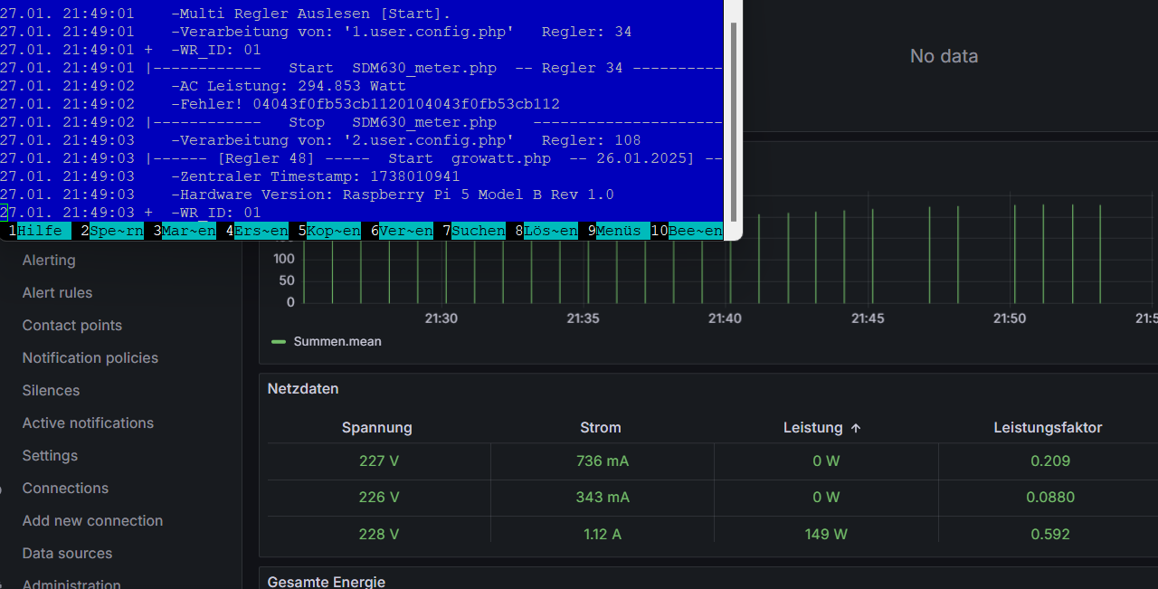

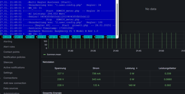

Was mir noch aufgefallen ist, am SDM630 erscheint nicht dauerhaft der "Telefonhörer" am Display, das war damals als er mit dem Growatt WR kommuniziert hat anders, bzw. im Handbuch wird m.E. irgendwo auch erwähnt dass der Hörer dauerhaft an sein sollte...?
Ich kann morgen mal Probieren die USB RS485 Dongles quer zu tauschen, ggf. liegt es ja doch an der HW.
Kann ich ggf. auch eine andere Baudrate mal probieren oder ist das fest mit der SDM-WR-Config verknüpft?
Wird man aus dem Fehler ggf. noch schlau? Sind für mich nur wilde Zahlenkombinationen :)
Danke & VG
