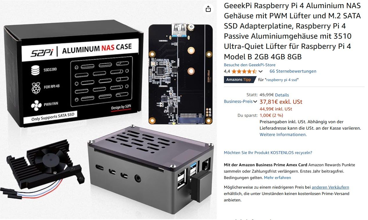

Ich habe nen Raspberry Pi 4 Model B Rev 1.5 laufen und tendiere eher zu einer SSD als zu einem USB-Stick.
Hatte mir nach dem ersten Systemcrash (Thermotod der SSD wegen Lüfterausfall) ein größeres Gehäuse mit Platine für M.2 Sata SSD entschieden
Als Stromversorgung hatte ich mir damals ein Netzteil von Raspberry geholt.
Aber der Tipp mit nem Meanwell-Hutschienen-Netzteil ist sehr gut. Da bin ich selbst tatsächlich noch nicht drauf gekommen.
Das werde ich mal anpassen.
