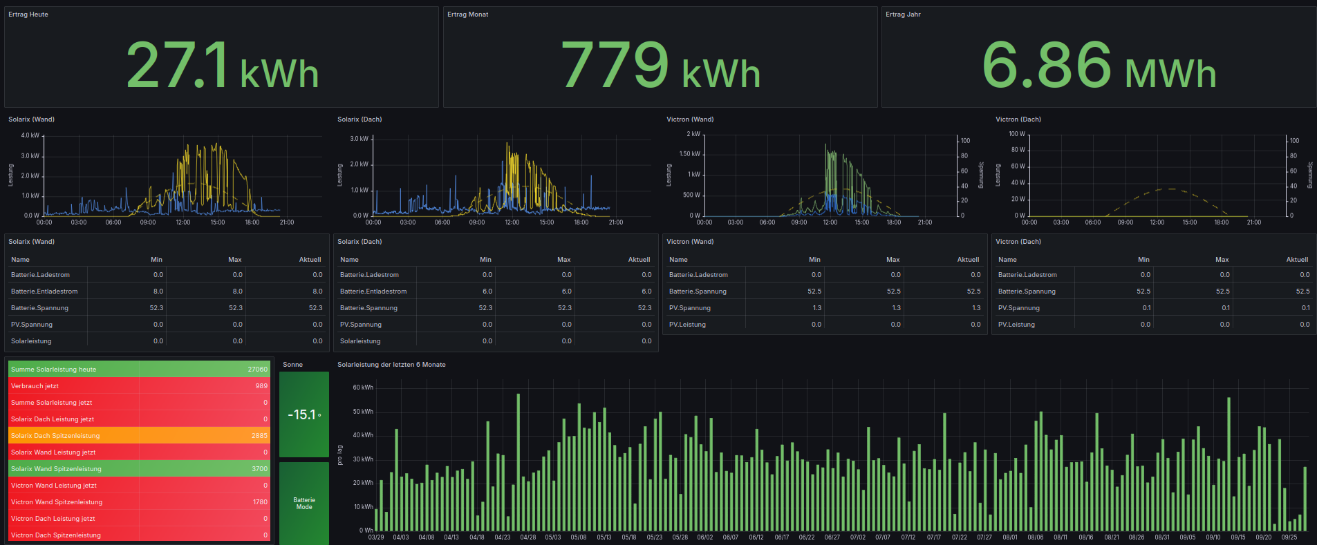

habe alles neu gemacht. Bin noch nicht ganz fertig. Finde keinen Schalter, die Überschriften wie früher mittig zu setzen. Hat bitte einer einen Tipp für mich?

Guten Morgen, es geht mir nur um die Überschriften wie Solarix (Wand) oder Victron (Dach). Die waren früher unter Table old alle mittig.
Ist aber nicht wichtig. Konnte ja sein, einer weiß, wo der Schalter dafür ist. Bin ja schon froh, dass es soweit wieder läuft.

Das liegt an der Grafana Version, bei den neueren ist das jetzt leider so und kann nicht geändert werden (kann man auch in der Internetsuche finden, dass andere sich auch schon bei den Entwicklern beschwert haben).

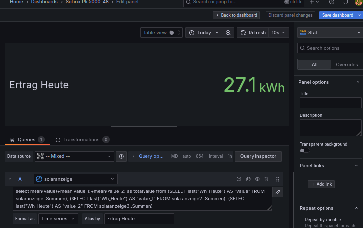

Lengefelder, hättest Du genauer definiert, WELCHES Feld du die Headline "mittig" hättest haben wollen, hätte ich wie @Bogeyof geschrieben,
"geht nicht".
Deine Messwerte gehen "mittig" Table OLD wie der Name schon sagt..ist Auslaufmodell, bzw schon ganz weg. Drum hatte ich ja nachgefragt..Stat?
Wenn dir das so wichtig ist..haste nur eine Chance..Grafana downgraden bis zu der Version, die das noch kann.
"geht nicht".

@Bogeyof Danke für den Hinweis. Ich fand auch nichts. Grok empfahl mir, überall eine Zeile oben einfügen, weil es dann mühelos möglich wäre, die Überschriften links, rechts oder mittig anzuordnen. Das war mir aber echt zu blöd und zu aufwändig.
Verstehen kann ich es aber nicht. Überschriften mittig zu setzen, ist doch Gang und Gebe!? Vielleicht handelt es sich nur um einen Fehler und es steckt keine Absicht dahinter? Ich finde es halt blöd, alles links in der Ecke, kann aber damit leben oder besser muss.
@andreas_n Verzeih bitte, dass ich es nicht noch deutlicher dargestellt habe, als bloß einen Screenshot mit 13 Überschriften hochzuladen. Wenn man weiß, was man meint, ist es oft schwer, es anderen zu erklären, dass es auch verstanden wird. Der Hinweis, was ich mit Überschriften meinte, hätte mit Hinweis auf Solarix (Wand) & Co sicherlich alles besser erklärt von Anfang an. Mein Fehler!
