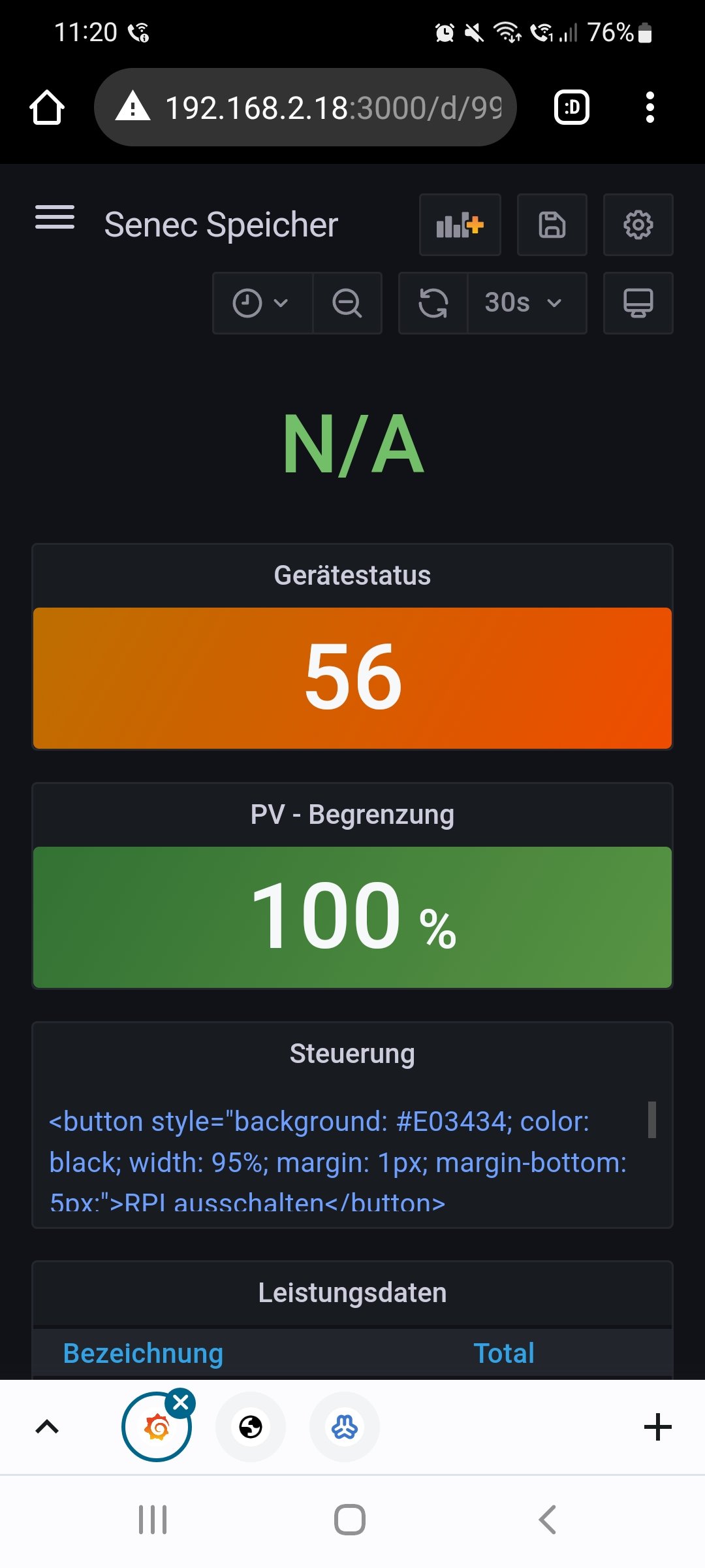

@pusemuckel Danke dir. Nachdem erst die Cronjobs nach anlegen der Cofig nicht gelaufen sind (Format fehler durch Copy/Paste) habe ich es hinbekommen.
Ich hab mal die Abfrage zur Temperatur des Raspberry raus genommen da die Funktion nicht vorhanden ist und ich das Entprechede Paket nicht zur Installation gefunden habe.
Diese wird vermutlich hier angezeigt bei N/A?
