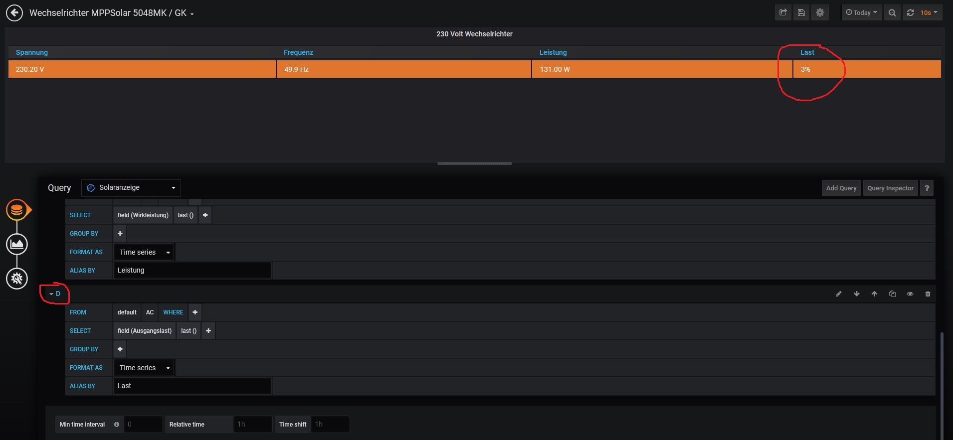

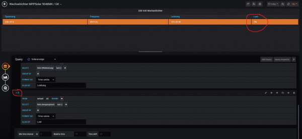

Re: Grafana: Tagessumme Einspeisung/Verbrauch und Autarkiegrad
Im Query C des Panels 230V Wechselrichter wird die Ausgangsleistung abgefragt und dargestellt.
Ich denke mal der Kumulative Ertrag müßte berechnet werden. Also ungefär so: die Leistung des WR alle 10sec (das ist die Abfragezeit) diesen Wert geteilt durch 360 das ist dann der kumulative Ertrag in Wh der dann alle 10s. aufaddiert wird. Nur wie machen?
Diesen Wert kann ich zwar auf der LCD des WR sehen (pro Tag/Monat und Jahr) aber in der Query kann ich diesen Wert nicht finden.
