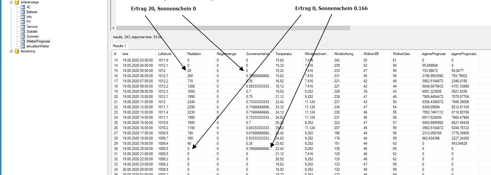

War jetzt doch zu neugierig :)
Hat soweit gut funktioniert aber ich muss irgendwo noch einen Fehler haben.
Die Verschiebung habe ich mit drin - funktioniert super. Nur mit den Werten "hardere" ich noch.
Beispiel: Rad1h ist 550, Wirkungsgrad = 0.196, Modulflaeche = 73, Wirkungsverluste = 0.95
Multipliziere ich jetzt die 550 mit 0.278 * 73 * 0.196 * 0.95 bekomme ich 2078,30854. In der DB steht aber der Wert 3098,569096.
Die Korrektur hoher Rad-Werte habe ich auskommentiert, ebenso $TempKorr. Die $STDFAKT habe ich erst mal alle auf 1.0 gesetzt.
Kannst du erkennen oder vermuten, was ich übersehen habe? Deine Glaskugel hast du hoffentlich nicht verlegt :lol:

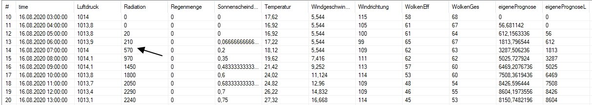

Ich glaube, im Moment haben wir verschiedene Sachen vor Augen. Ich meine die grundlegende Wertberechnung bzw. Umrechnung. Ob der Wert 1h früher oder später in der DB liegt, ist mir erstmal egal.
In der Hardcopy ist ein Ausschnitt aus der DB. Nehmen wir da aus der Zeile 14 den Radiation-Wert 570.
570 * 0.278 * 73 * 0.196 * 0.95 = 2153,8834
Dieses Ergebnis (2153,8834) würde ich jetzt in den Spalten "eigenePrognose" und "eigenePrognose" erwarten, erst einmal egal ob zur vorhergehenden, der aktuellen oder der folgenden Stunde. Solange ich die 2153 in der Prognose nicht erreiche, muss noch irgendwo anders eine Beeinflussung vorliegen.
Mir kommt es erst einmal darauf an, die Rohdaten richtig zu verstehen. Erst danach macht es Sinn, an den einzelnen Stellschrauben zu drehen.

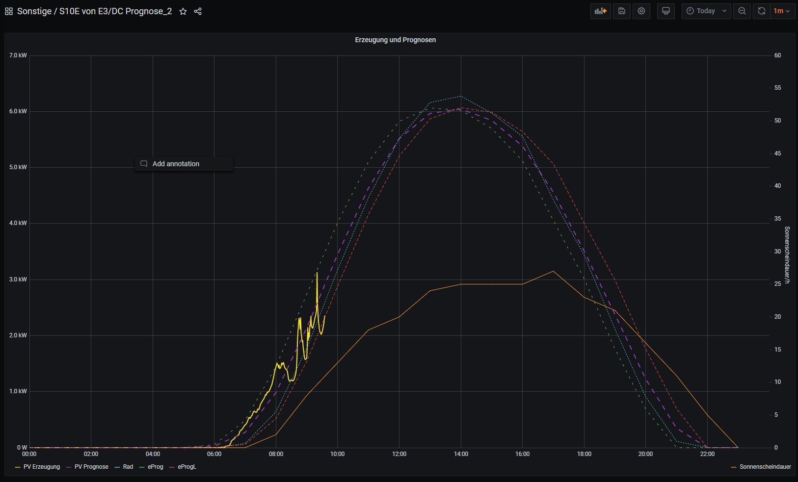

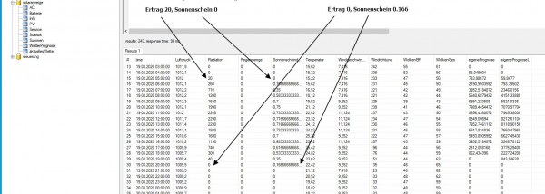

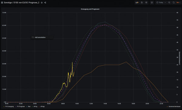

Momentan habe ich ein Problem mit der Sonnenscheindauer.
Wenn du dir die orange durchgehende Linie anschaust, startet Sonnenschein erst nach 7:00 und endet erst gegen 23:00.
Aktuelle Zeiten für Auf-/Untergang sind bei mir 06:10 und 20:41.
Wenn ich das richtig interpretiere, werden die Daten vom DWD so geliefert, das macht mE aber keinen Sinn.
Probiert habe ich schon alles Mögliche, um die Kurve um 1h vor zu verschieben, bekomme es aber nicht hin. Noch besser wäre es wahrscheinlich, die Zeit bereits beim Einlesen zu manipulieren. Das bekomme ich leider auch nicht hin.
Schaue ich mir deine Kurve in Beitrag 3 an, sieht es so aus, als hättest du das für dich bereits gelöst. Sehe ich das richtig - und wie sieht die Lösung aus?

Ich kann nicht wirklich helfen, wenn ich nicht Deine manipulierte prognose.php kenne. Bei der "normalen" Variante werden die Werte alle zusammen mit dem Timestamp der eigenePrognoseL (Standard-Zeitversatz 1h) gespeichert. Geliefert werden sie vermutlich UTC, wir haben UTC+2. Allerdings stellt Grafana alle Werte einer Stunde immer am Anfang dar. D.h. der Wert für die Stunde von 6:00 bis 7:00 steht schon um 6:00 in der Grafik. Daher sollte der Versatz um nur eine Stunde passen. Zumindest bei mir sind die ersten Werte um 6:00 für die kommende Stunde und die letzten um 20:00, vorher und nachher Null. In der Darstellung in Grafana mache ich nichts extra:
SELECT sum("Sonnenscheindauer1h") * 60  FROM "CvT" WHERE $timeFilter  GROUP BY time(1h) fill(null)

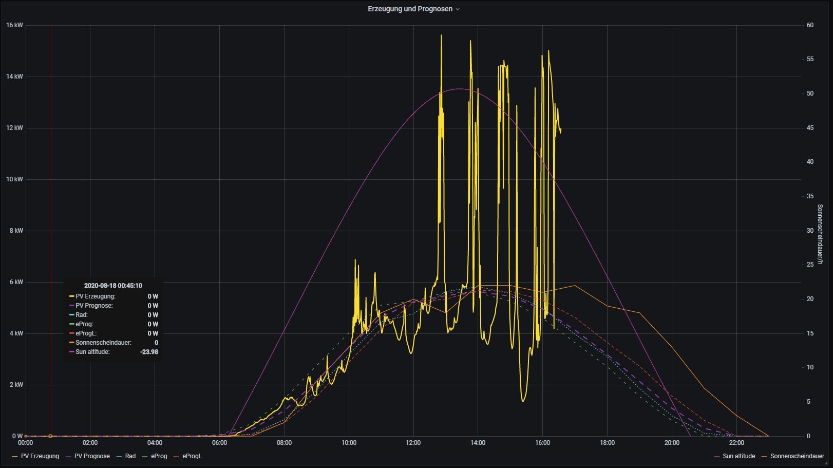

"Allerdings stellt Grafana alle Werte einer Stunde immer am Anfang dar. D.h. der Wert für die Stunde von 6:00 bis 7:00 steht schon um 6:00 in der Grafik" --> Ja, das habe ich auch so verstanden. Bezogen auf die Prognosen passt die Differenz.
Bei Temperatur, Wind und Wolken ist eine Überprüfung nicht wirklich möglich. Einzig bei den Sonnenscheinstunden.
Das Problem ist wahrscheinlich folgendes: Lt. DWD ist SunD1: "Sonnenscheindauer während der letzten Stunde" - also rückwirkend, während Grafana die Daten vorwärts interpretiert. Deshalb bin ich der Ansicht, dass die Sonnenstunden jeweils 1 Zeile höher stehen sollten, d.h. der 1. Eintrag mit 0.1666 nicht um 06:00 sondern bereits um 05:00. Die Angabe Sonnenschein nach Sonnenuntergang macht ja nicht wirklich Sinn.
In die Grafik "Sonnenverlauf" habe ich den Verlauf (durchgehende lila Kurve) mal aktiviert. Kurz vor 21:00 ist Sonnenuntergang. Dennoch sagt der DWD mit seinen Daten (orange durchgehende Linie), ich hätte noch Sonnenschein. Das ist unsinnig.
Das morgens der Sonnenschein später startet, könnte theoretisch damit zusammenhängen, das einfach keine Sonne scheint wg. starker Bewölkung. Heute morgen schien sie aber.

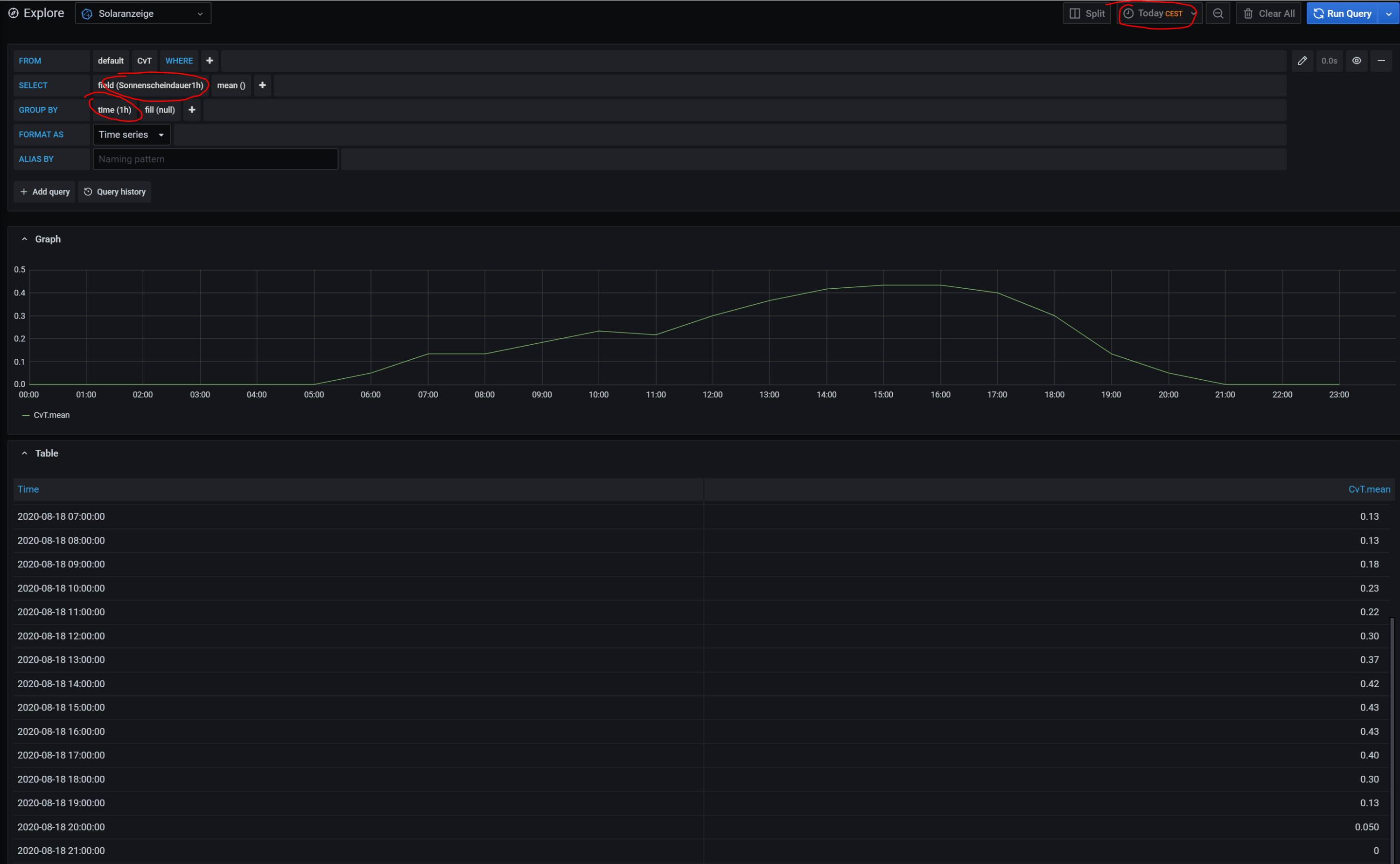

Beitrag von Bogeyof »
Ich verstehe dich, aber ich habe das Problem nicht, siehe meine Werte, die gehen von 6:00 bis 20:00, der Wert um 21:00 ist schon 0. Daher gehe ich davon aus, dass es an deinen Einstellungen oder Änderungen liegt. Was hast du in Grafana bzw. im Dashboard als Zeitzone eingestellt? Auch in der Influxdb werden die Werte mit UTC abgelegt, Grafana oder das Dashboard brauchen aktuelle Browsertime (UTC+2).
Wenn ich die Werte in der Datenbank ansehe hören die Sonnenstunden ja um 20:00 auf, also stimmt die Darstellung in Grafana nicht, ich gehe davon aus, dass hier evtl. nicht die richtige Zeitzone eingestellt ist.
